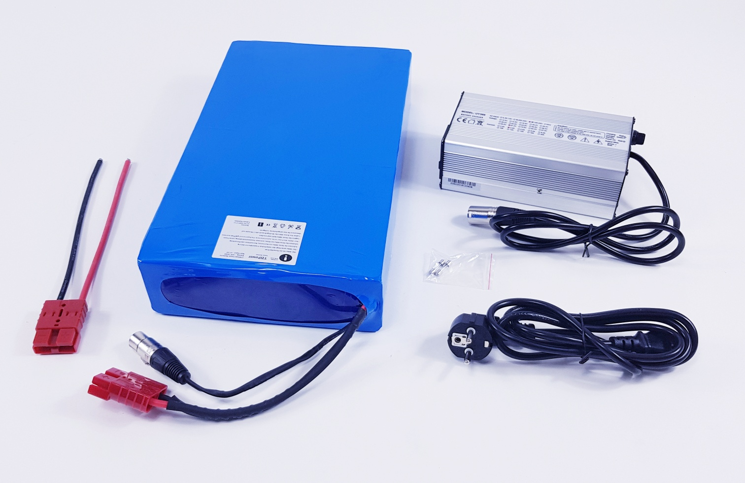

Hab jemanden bei Willhaben gefunden der E Mopeds mit Blei Akku, auf LI Io Akku umbaut...
Der Umbau kostet aber auch 1000€.
Dadurch würde aber auch die Reichweite zunehmen--hm..muss noch fragen, wieviel der Bausatz alleine kostet.

Habe gestern einen neuen LI Akku bestellt. 30ah 669€ inkl.versand. Sollte nächste Woche ankommen. Mal sehen wie es dann läuft, eventuell behalte ich das Moped dann doch

Hallo.
Kann mich dem letzten Beitrag im großen und Ganzem nur anschließen.
Ich fahre das Moped derweilen das dritte Jahr, allerdings mittlerweile bei 2000km Laufleistung,
mit dem 3ten Akku Satz, diesmal mit neuem Li-Ionen Akku. Der um 40kg leichter und wesentlich kleiner ist als der Blei Akku.
"Dadurch spielt auch Corona keine Rolle"
Das Quietschen an der Hinterachse habe ich auch schon bemerkt.
Das Ladegerät der Blei Akkus musste bei mir nach jedem Ladevorgang vom Netz genommen werden, um anschließend überhaupt wieder zu laden.
Dürfte also generell diverse Probleme mit dem Ladegerät geben....
Das Neue für den Li-Ionen Akku dagegen funktioniert einwandfrei, und die Temperatur des Ladegerätes steigt nach einer Ladung kaum an.
Fazit: Nach dem Akku tausch aul LI-Ionen bin ich voll zufrieden, und jede Ausfahrt überrascht mich auf`s neue
was der Li-Io Akku hergibt.
