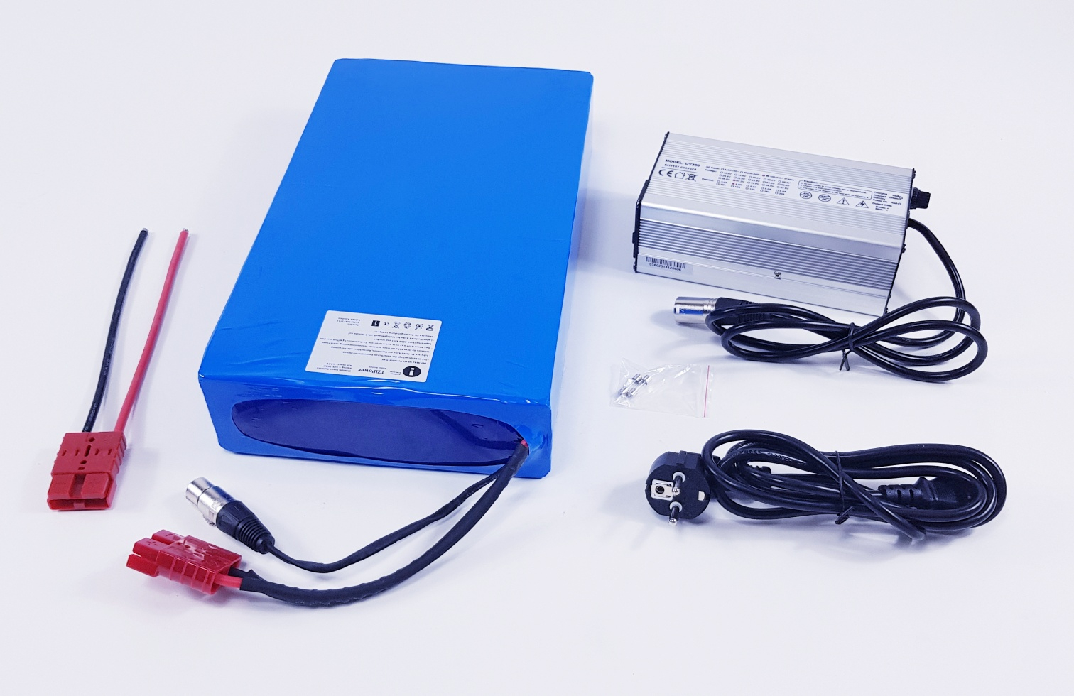

Schön das zu hören!
Habe gestern einen neuen LI Akku bestellt. 30ah 669€ inkl.versand. Sollte nächste Woche ankommen. Mal sehen wie es dann läuft, eventuell behalte ich das Moped dann doch
