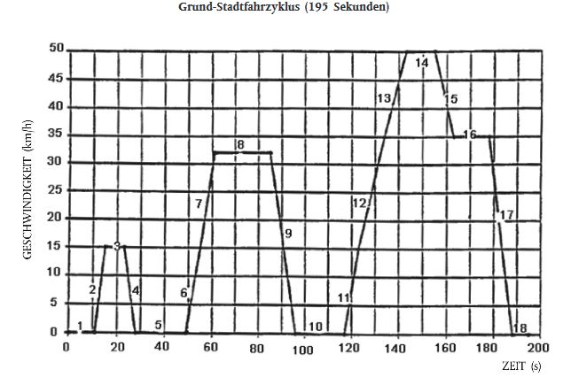

Die Regelung 101 stammt aus dem Jahr 2012 und scheint die aktuellste (?) zu sein, welche die EU-Kommission bisher zustande gebracht hat und ist SELBSTVERSTÄNDLICH realitätsfern.
Darum geht es aber bei Normungen nicht vorrangig. Entscheidender ist die exakte Vergleichbarkeit der Fahrzeuge bzgl. deren Verbrauch.
Grundlage dieser Norm ist der "Stadtfahrzyklus", wobei das Fahrzeug 3x beschleunigt und wieder heruntergebremst wird (15, 32 und 45 (50) km/h)
siehe auch im PDF-Amtsblatt ab Seite 41
