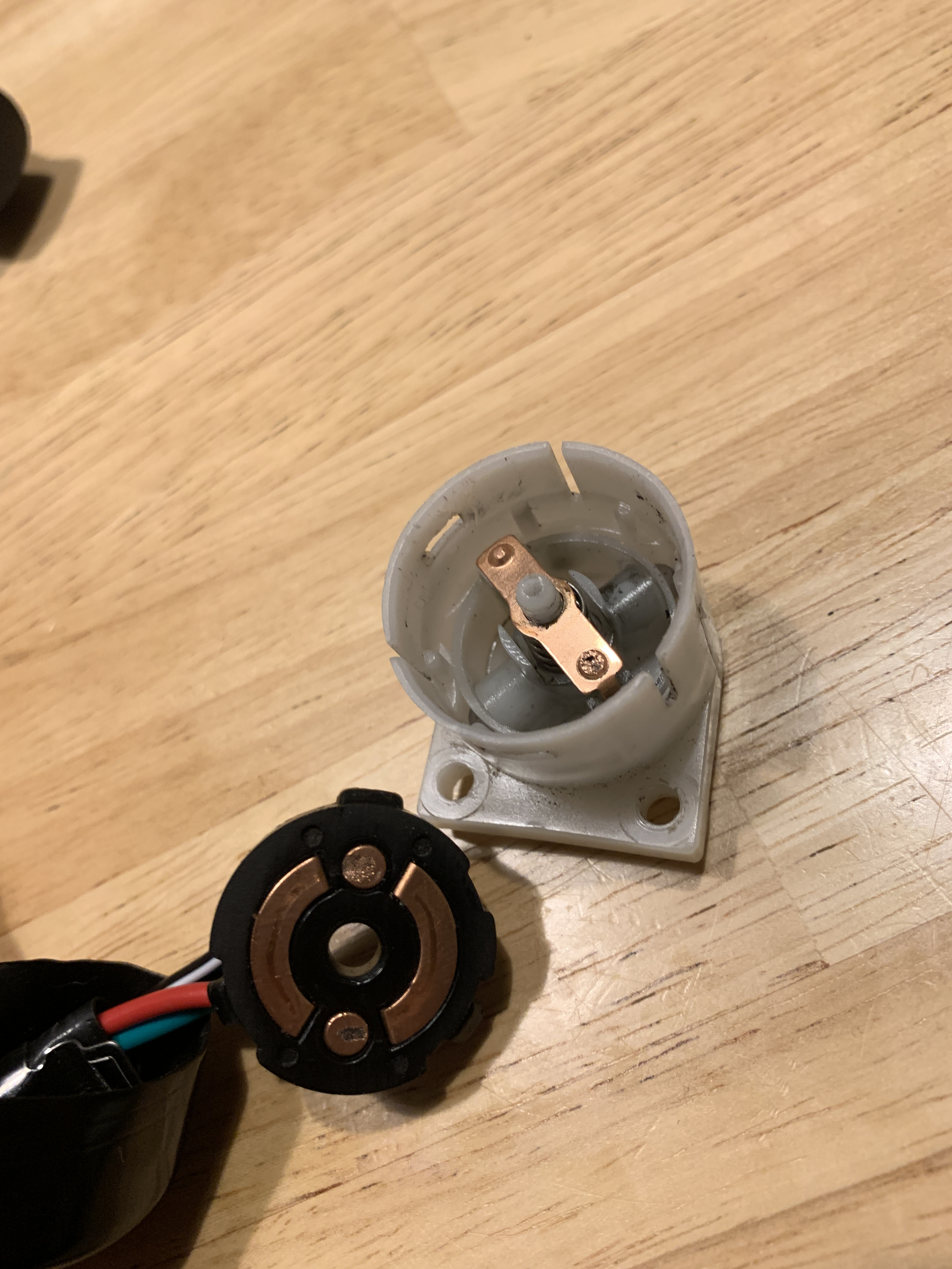

ich bin seit etwas über einem Jahr glücklicher Elektroroller-Fahrer und war bis jetzt mit meinem China-Kracher von Real auch super zufrieden. Bis dann vor zwei Tagen das Display angefangen hat zu flackern beim Drehen des Schlüssels. Das ganze hat sich in kürzester Zeit verschlimmert, so dass mir erst immer während der Fahrt der Roller ausgegangen ist und er jetzt soweit ist das er überhaupt nicht mehr angeht, sondern nur noch das Display aufflackert.
Da der Service im Moment ja nicht ausrückt, ich aber auf den Roller angewiesen bin habe ich selbst Hand angelegt. Ich bin relativ schnell auf den Zündschalter gekommen. Als ich diesen auseinandergenommen habe viel mir auf das einer von zwei Kupferkontakten extrem verschlissen war.
Nachdem ich das innere Teil um 180° verdreht wieder eingebaut habe läuft nun wieder alles wie es soll...

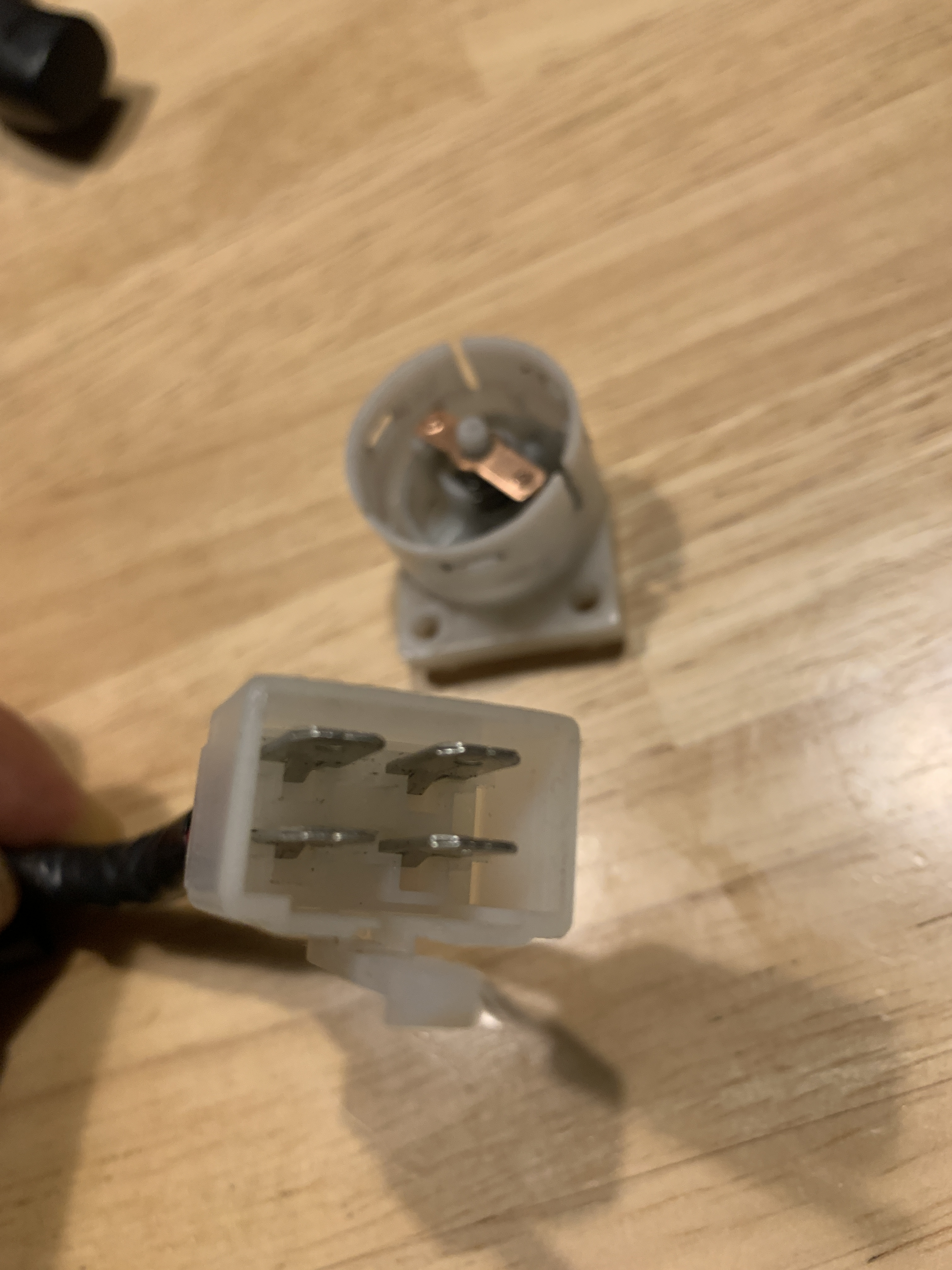

Hallo und sorry für die späte Antwort, aber ich bin jetzt erst dazu gekommen den Zündschalter erneut auszubauen. Über einen Tipp welcher passen könnte wäre ich wirklich sehr dankbar. Habe spaßeshalber einfach mal den günstigsten bei Amazon bestellt, dieser passte aber leider nicht. Deshalb hier mal ein paar weitere Bilder:
Über eine Bastellösung wie von jp-hawk vorgeschlagen wäre ich auch offen, leider kenne ich mich mit Elektrik nicht allzu gut aus, bin aber was das betrifft sehr gelehrig ;-)
Beiträge: 19045
Re: eFun E2GO Zündschalter
Hier direkt ins Forum hochgeladen VIEL besser zu sehen ;)

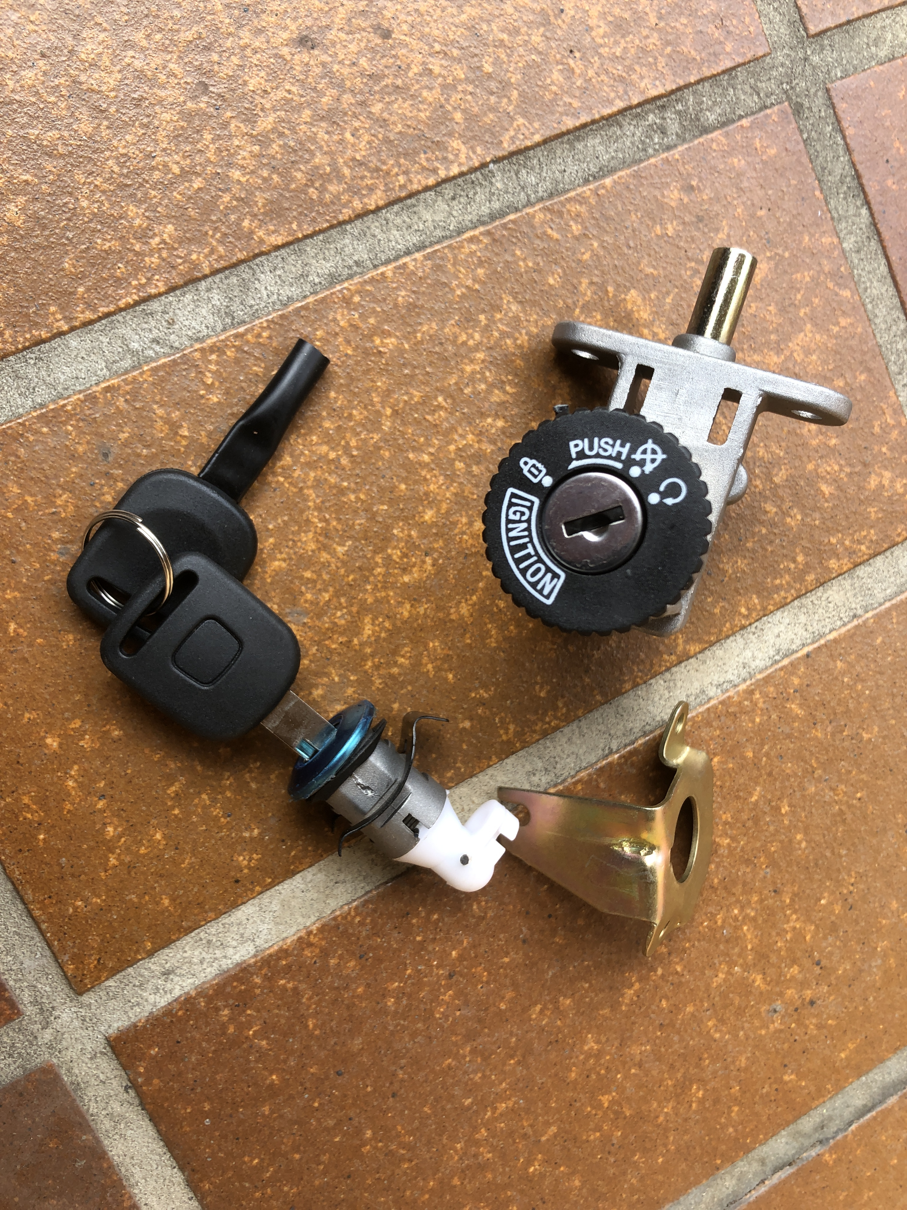

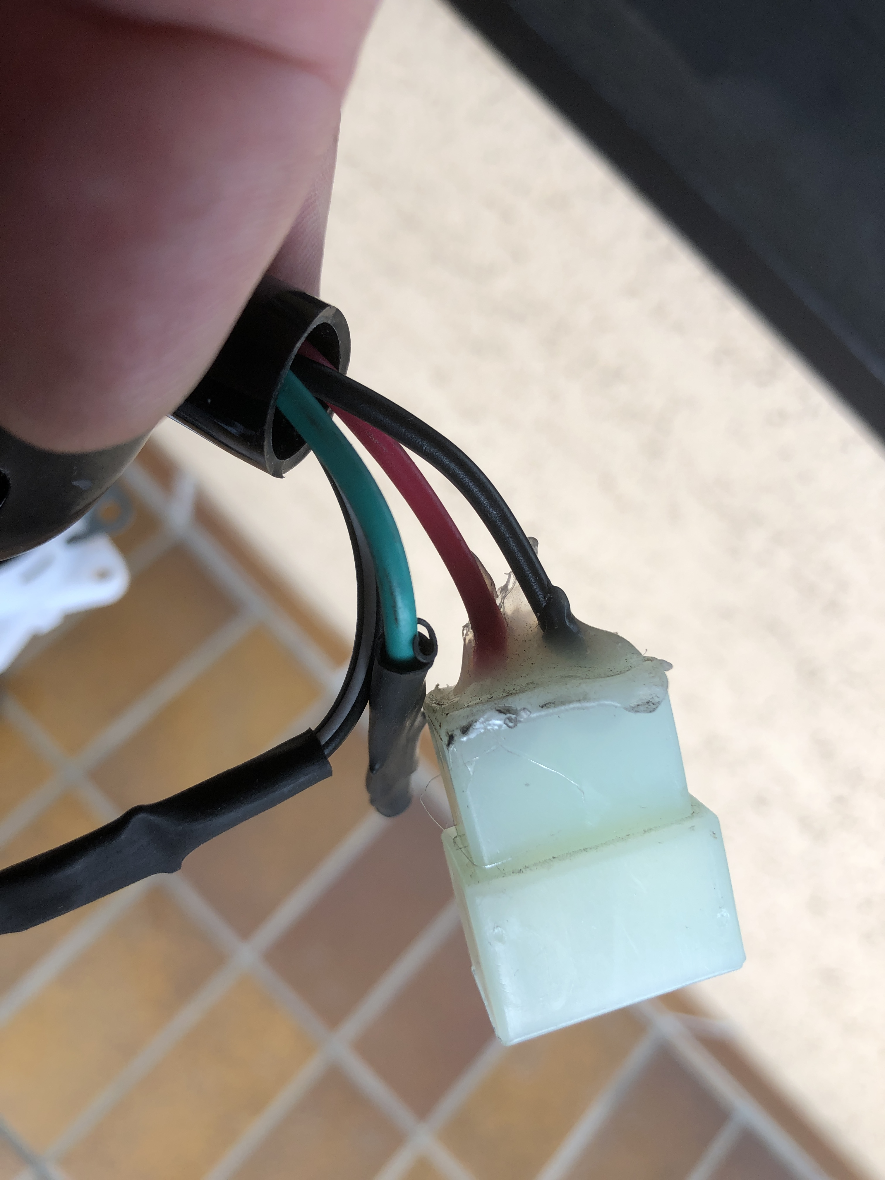

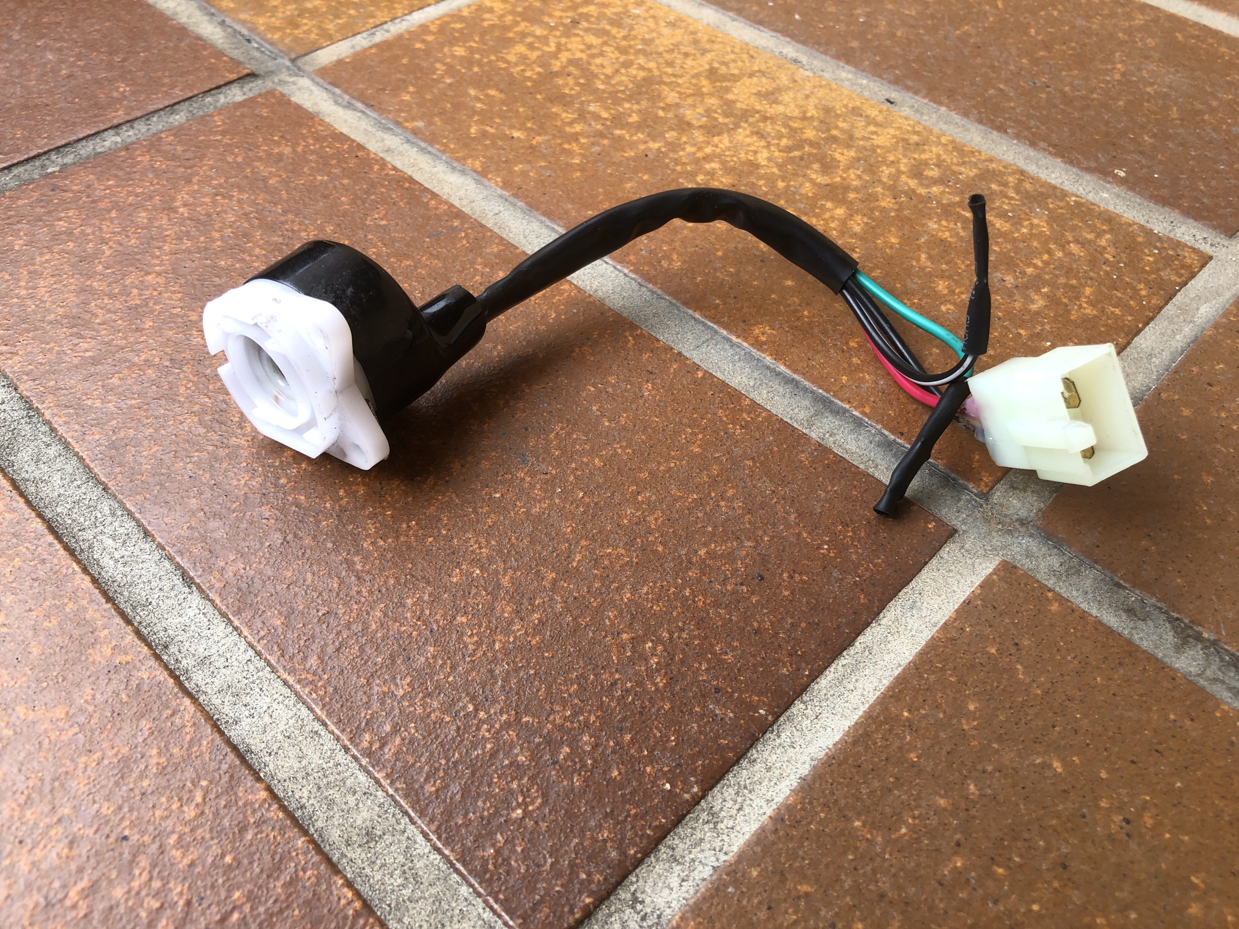

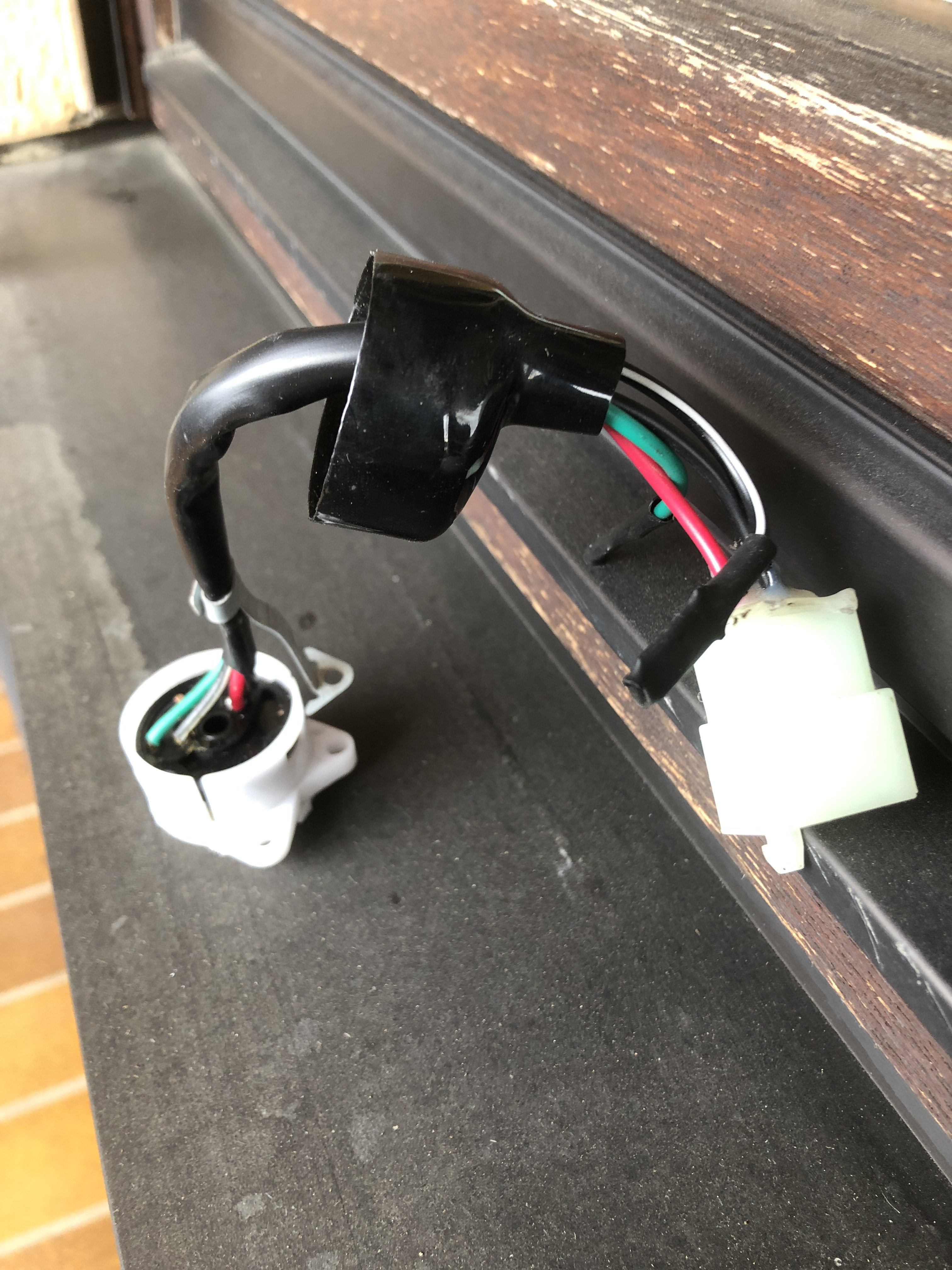

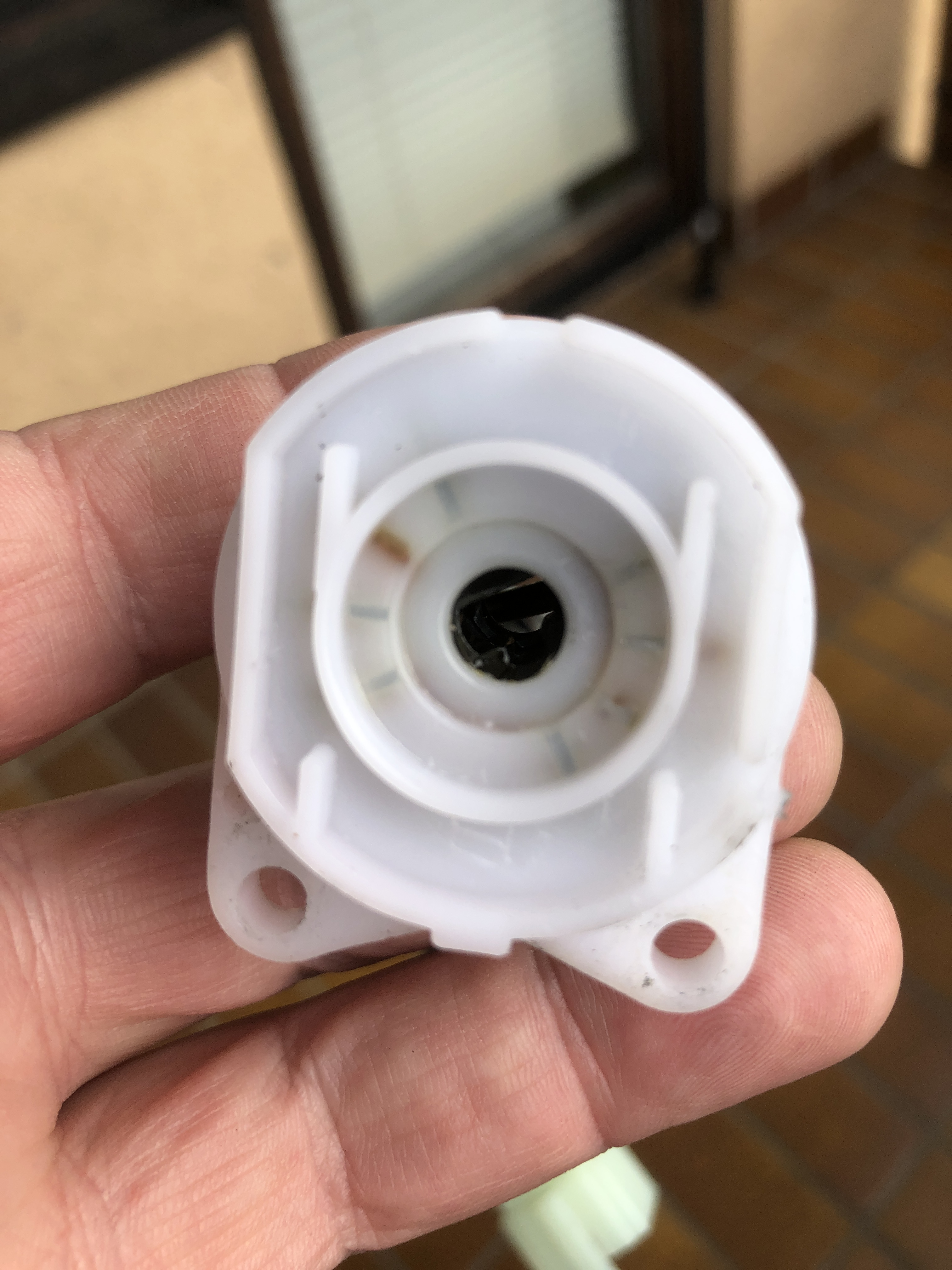

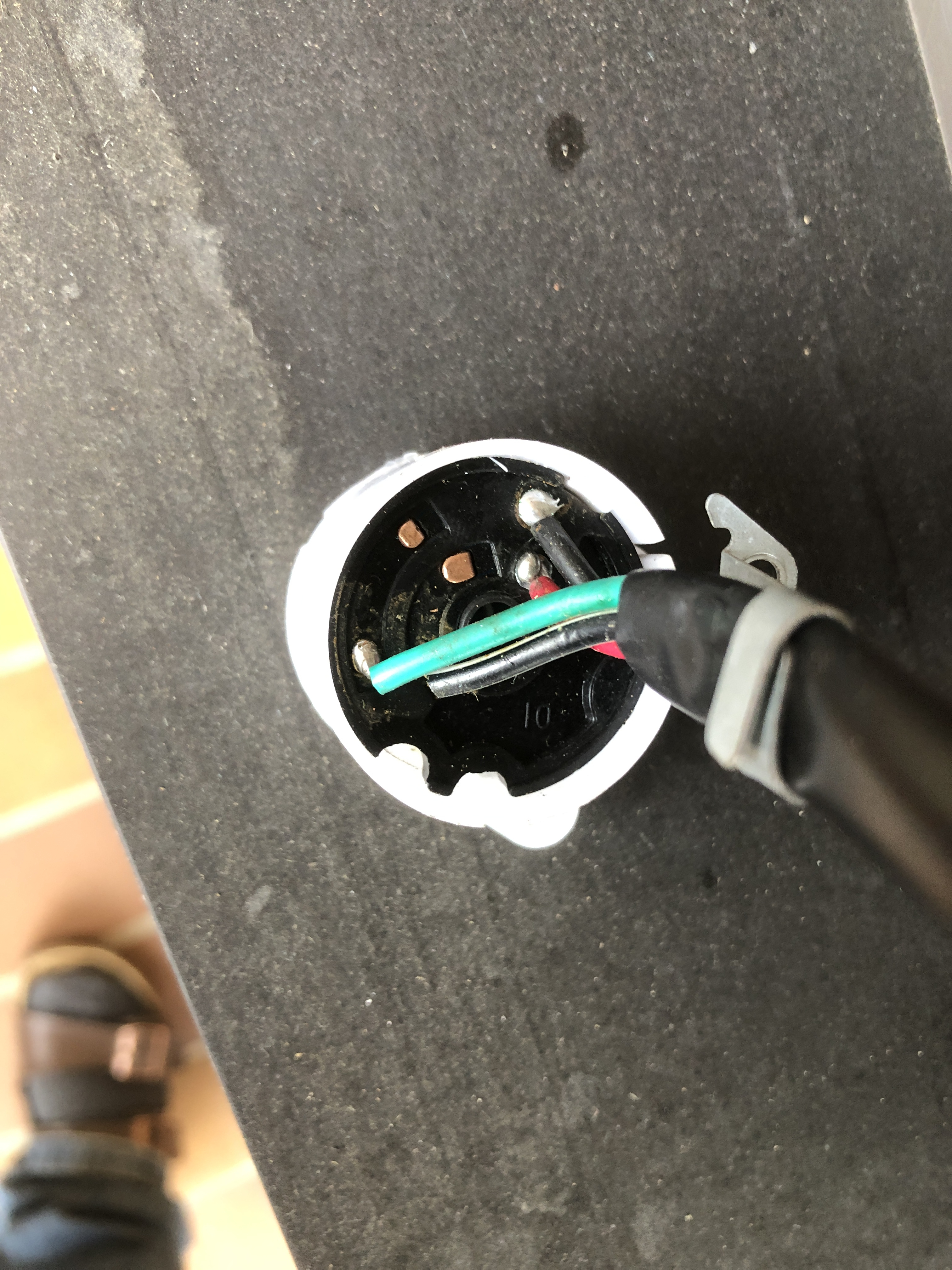

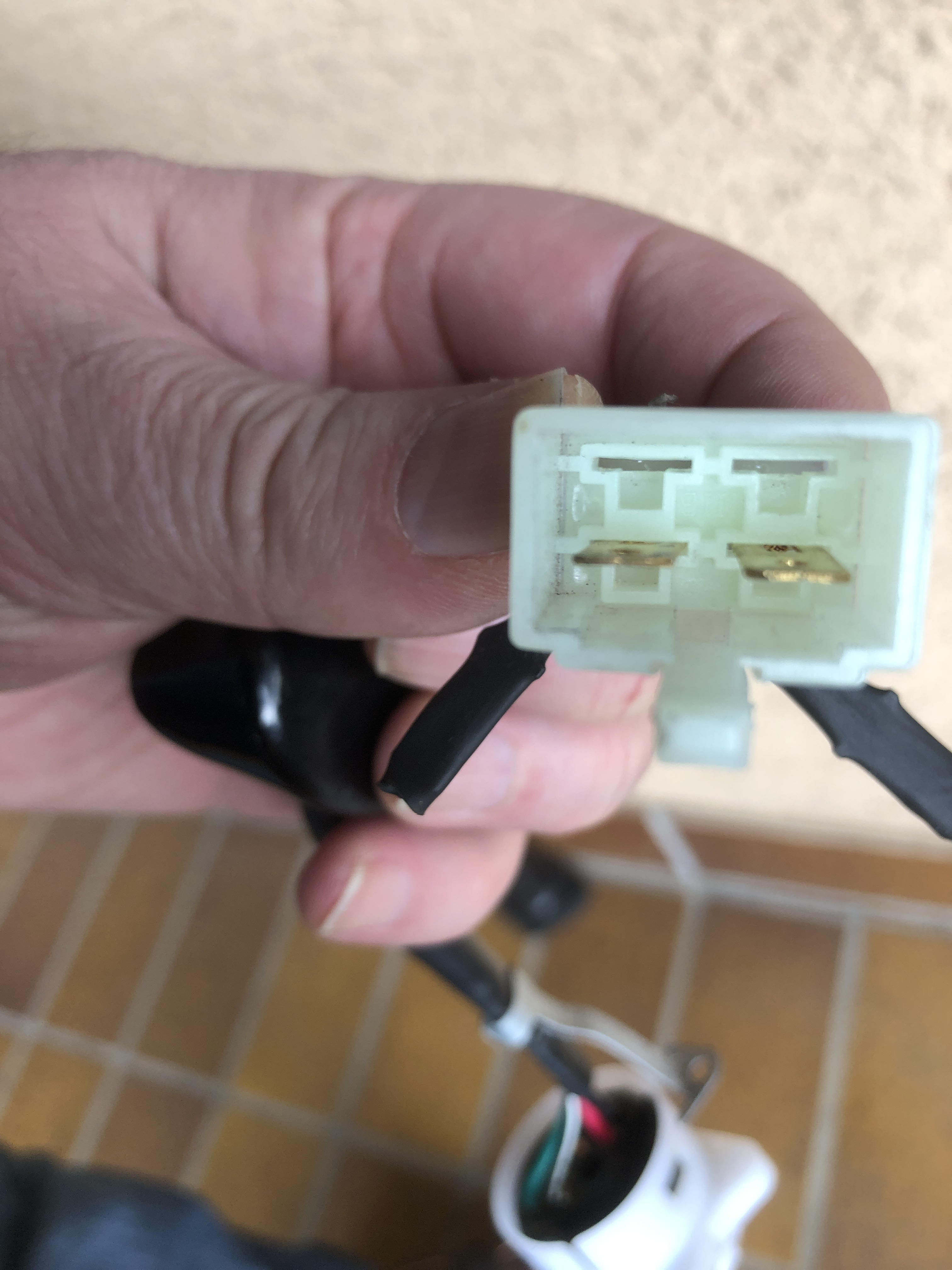

Scheinbar ist mein Schlüsselschalter tatsächlich ein ganz enger Verwandter von Deinem. Wie Deiner ist meiner aus dem Verbrenner-Ersatzteilhandel und hat daher 4 Kabel statt die bei meinem E-Roller nur zwei notwendigen. Ich habe daher die 2 unnötigen Kontakte aus dem Stecker ausgepinnt, sie sind aber nach wie vor an ihren Kabeln dran. Ich habe nur den Kabeleintritt vom Stecker mit Heißkleber abgedichtet, weil der Stecker ganz vorn, direkt unterm nicht 100%ig dichten Frontschild hauste. Der Kleber lässt sich aber recht gut mit einem kleinen Schlitzschraubendreher rauspulen, wenn Du die beiden andern Pins tatsächlich für Deinen efun brauchen solltest.
Die Kabelfarben sind wohl etwas anders, da musst du schlicht mit Deinem vergleichen, um die richtigen zu erwischen:

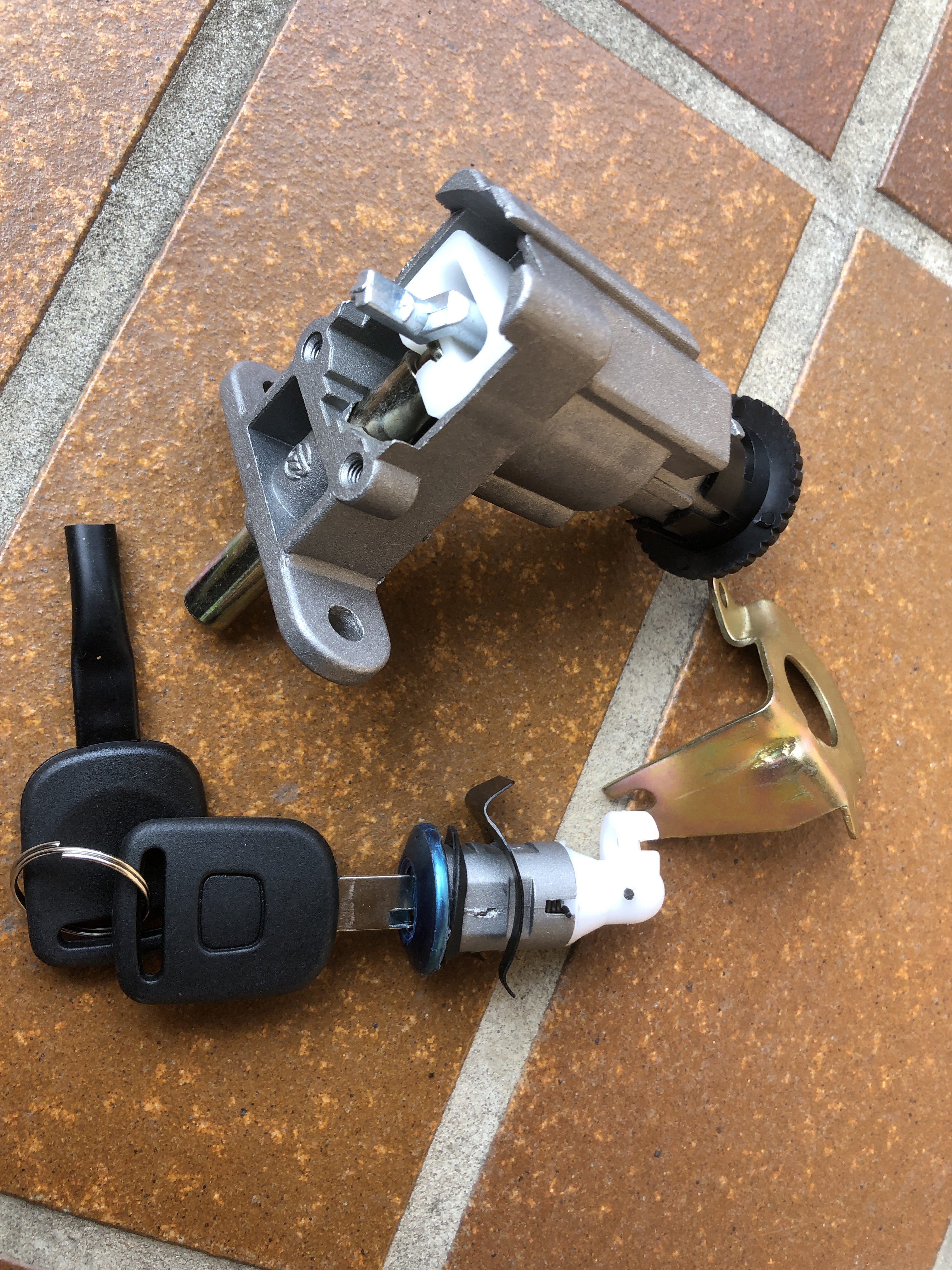

Ganz wichtig ist das Schlosseitige Ende des Schalters. Meiner erwartet einen Zweiflach vom Lenkschloss zur Betätigung:

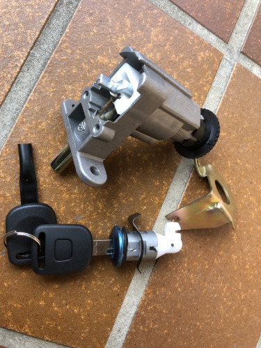

Ich habe auch noch das ganz ungebrauchte Lenkschloss dazu wie auch ein passendes Helmfachschloss samt zwei Schlüsseln:

das von MEroller genannte Zündschloss des Thunder (auf Basis Longjia Lj50QT-5):https://www.ebay.de/itm/Schlosssatz-Sch ... ition=1000
könnte ein heißer Kanditat sein.
Meiner Erfahrung nach sucht man da aber am Besten unter "Schlosssatz für Standard China roller GY6" nach einem Schloss mit der richtigen Metallbefestigung am Rahmen. Die Kontaktschleifer oder Kontaktaufsätze (manchmal mit zwei Schrauben; manchmal mit vier Schrauben) gibt es eher nicht einzeln und varieren bei verschiedenen Ersatzteilherstellern. Schlossarten gibt es über 20.
Und wenn der komplette Schlusssatz mit neuen zwei Schlüsseln um 20 Euro liegt, weß man dann eher, dass es passt. Wobei Nacharbeit an den Bohrungen oder am Schließbolzen bei den China-Teilen allerdings immer notwendig sein kann.
Wenn es sich um so ein Doppelschloss handelt, ist die Suche allerdings schwerer:
https://www.ebay.de/itm/Schlosssatz-fur ... SwFyxe8SB~
https://de.aliexpress.com/item/40002347 ... web201603_
Die Teile sind für Bernzin-Roller und dort eigentlich nur für die Schalt-Funken bei 12-14 Volt gedacht.
Im E-Roller werden aber 50-80 Volt geschaltet und seit Tagfahrlichtpflicht auch immer mit der Leistung von "Licht an".
Im E2GO sind es über 80 Volt, Da brennen die Kontakte dann im Nu ab.
-> Je mehr man davon als Ersatz im Schrank hat, um so länger wartet man, bis der gerade Eingebaute wieder defekt geht.
Kontaktfett soll auch helfen den Abbrand zu reduzieren.
