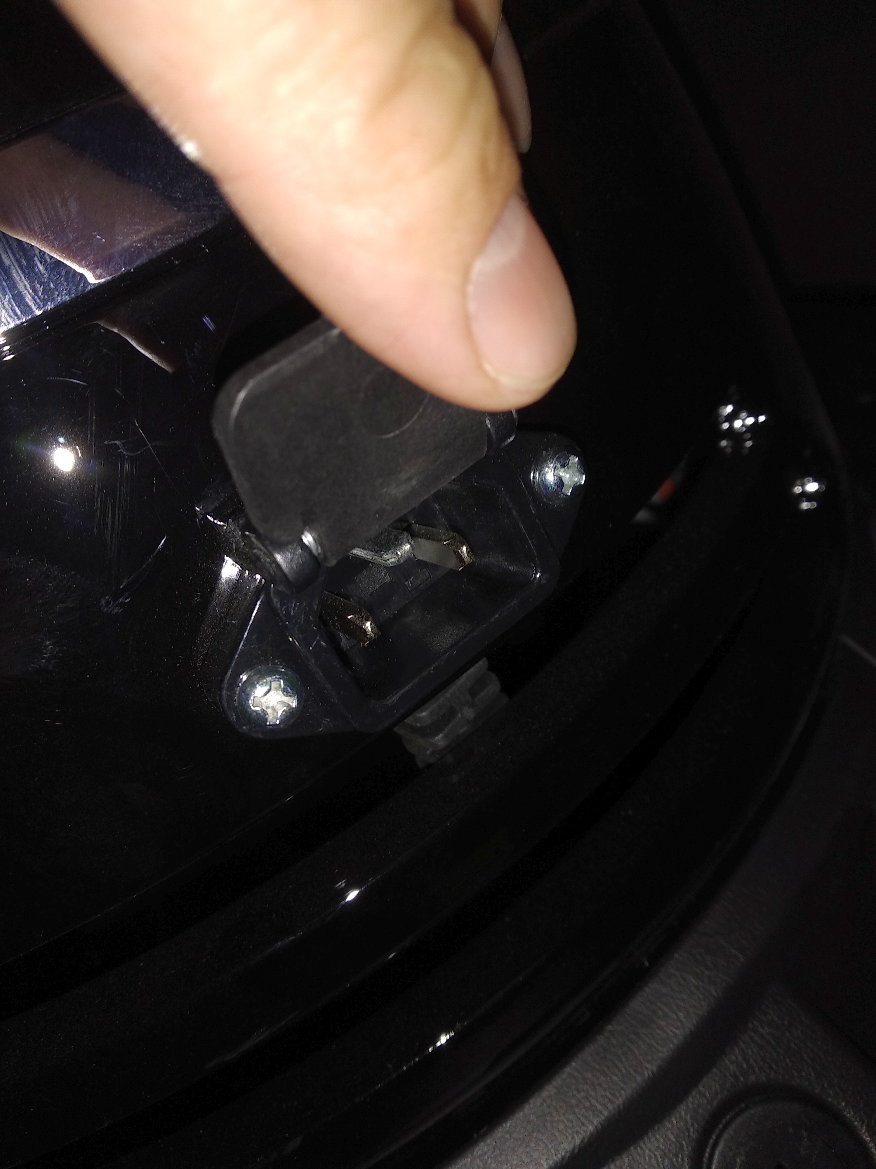

Hab grad im dunklen (hoffe man kann's erkennen) die Fotos der von Dir angefragten Ladebuchsen gemacht.
Eine ist Außen im Fussraum (3adrig):
Und eine (auch 3 adrig) innen fürs Laden bei rausgeholtem AkKu. Oben rechts dann Anschluss in Richtung Controller:

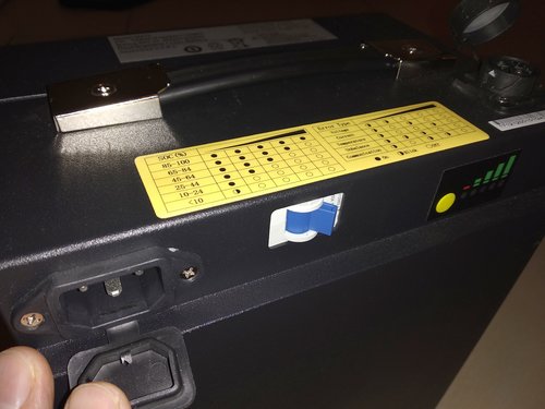

Re: eEve / Explorer mit Lithium Akku
Alter Falter...
Ladestecker am Akku und Sicherung gleich eingebaut...
Der runde Stecker zum Fzg ist wohl ein Chogori, könnte theoretisch über die dünnen Pins mit dem Fzg kommunizieren...
Aber ich vermute eher nicht.

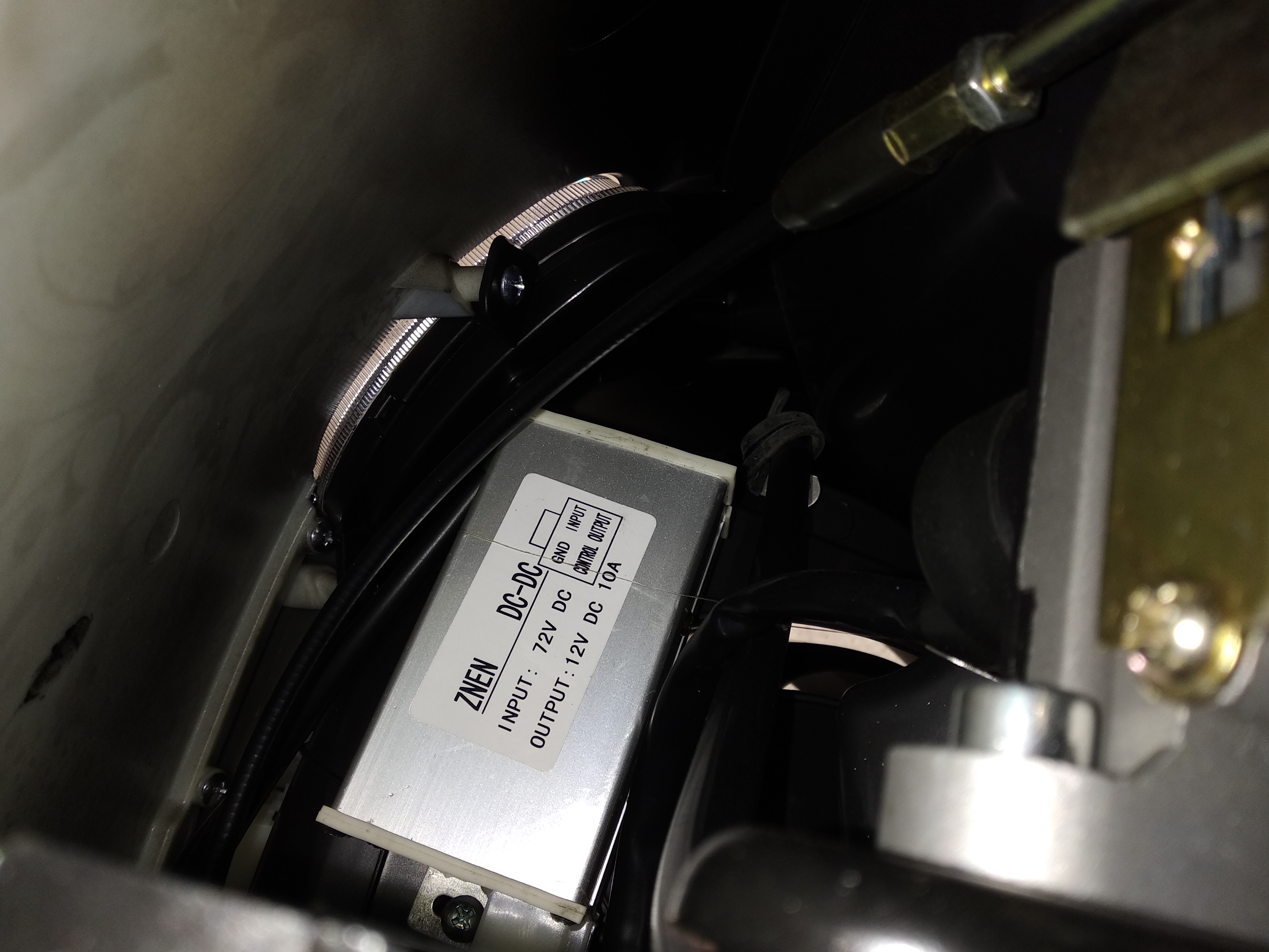

Aha, hab den DC DC Wandler entdeckt.
Ist der gleiche wie bei der Bleivariante.
Komischerweise 72V obwohl da nur 60V anliegen können...
Er steckt vorne neben dem Zünschloß.

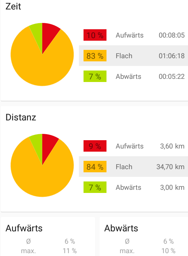

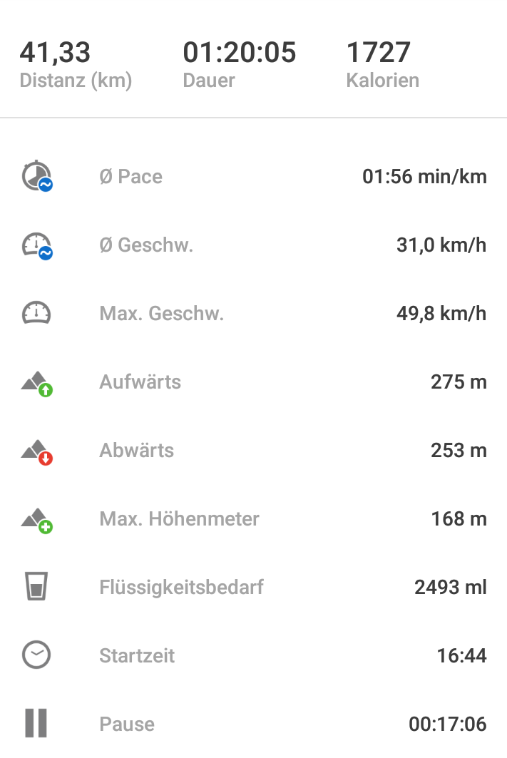

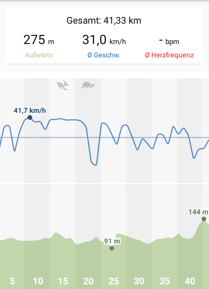

Heute bei Sonne 21°C hab ich mal den Akku auf einer Rundtour von ca.95% (Hab aufgehört zu laden als das 275W Netzteil nur noch 100Watt geladen hat.) bis 1% leergesaugt.
Hier das Ergebnis:
So in etwas hatte ich das auch erwartet.
Entspricht:
1.08kWh/41km = ca 26Wh/km.
Effizienz ist also ziemlich gut wenn's denn stimmt...
Dabei gibt der Roller bis zum Schluß alles und regelt nicht ab.
Negativ ist aber das er die 45km/h auch eigentlich meist nicht erreicht sondern bei 40km/h rumdümpelt.
Hier das Ergebnis:
Entspricht:
