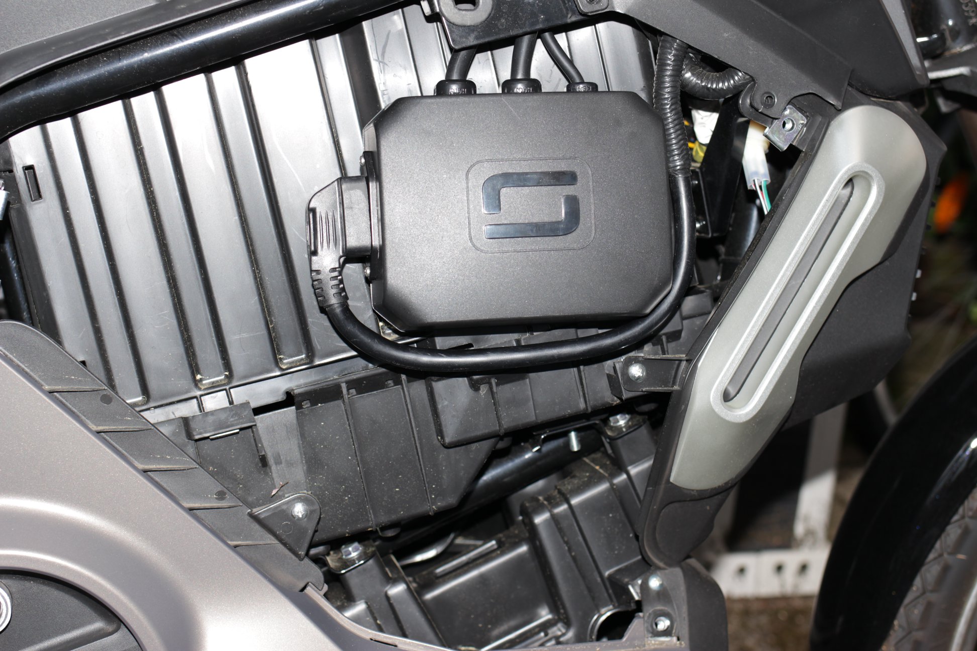

In der Facebook-Gruppe hat Super Soco Bochum folgendes Bild von dem Y-Adapter gepostet:
(siehe angehängte Datei)
Er schreibt, dass das Umschalten zwischen den Akkus nahtlos erfolgt und sich beide Akku gleichmäßig entladen. Das Display wechselt dann alle 15 Sekunden zwischen den Ladeständen der beiden Akkus; diese gleichen sich aber bald an (der höher geladene Akku entleert zuerst, vermute ich mal) so dass kein Umspringen im Display mehr wahrnehmbar ist.

Wenn Super Soco ein einfaches Y-Kabel für genannten Einsatzzweck verkaufen würde (was sie nicht tun!), müssten sie wahrscheinlich trotzdem 189,- EUR nehmen, um die anschließend entstehenden Schadenersatzforderungen zu befriedigen zu können.
Also nochmal der Hinweis an alle:
Die Nutzung eines einfachen Y-Kabels ist für diesen Einsatzzweck, im wahrsten Sinne des Wortes, brandgefährlich!
Die Diskussion taucht im Forum immer wieder auf, zuletzt hier (inkl. folgender Beiträge) oder hier (ebenfalls inkl. folgender Beiträge).
Man kann sicherlich darüber diskutieren, ob das Soco-Kabel (inkl. Elektronik) nicht auch halb so viel kosten könnte. Da machen es wahrscheinlich die Stückzahlen.
Wenn man bereit ist, verschiedene Nachteile in Kauf zu nehmen, geht es auch günstig und sicher. Siehe verlinkte Themen. Vielleicht sollten wir dazu mal einen Wiki-Artikel erstellen...

Ich denke auch, dass man einem Endverbraucher nicht auferlegen kann vor jedem Zusammenstecken zunächst mit einem Multimeter nachmessen und den SOC angleichen zu müssen...
Zu Schwierigkeiten kann es außerdem bei wesentlichen Unterschieden beim Innenwiderstand oder bei (zeitweiligen - wegen Auto-Reset) Aussetzern bei einem der BMS kommen.
Wenn die Akkus unbedingt parallel betrieben werden sollen und 189,- EUR zu viel erscheinen, würde ich eher zu einer Bastel-Lösung mit Dioden oder FETs tendieren und auf die Rekuperation verzichten. Auf Garantie und Gewährleistung bzgl. Akkus verzichtet man dann allerdings gleich mit.
