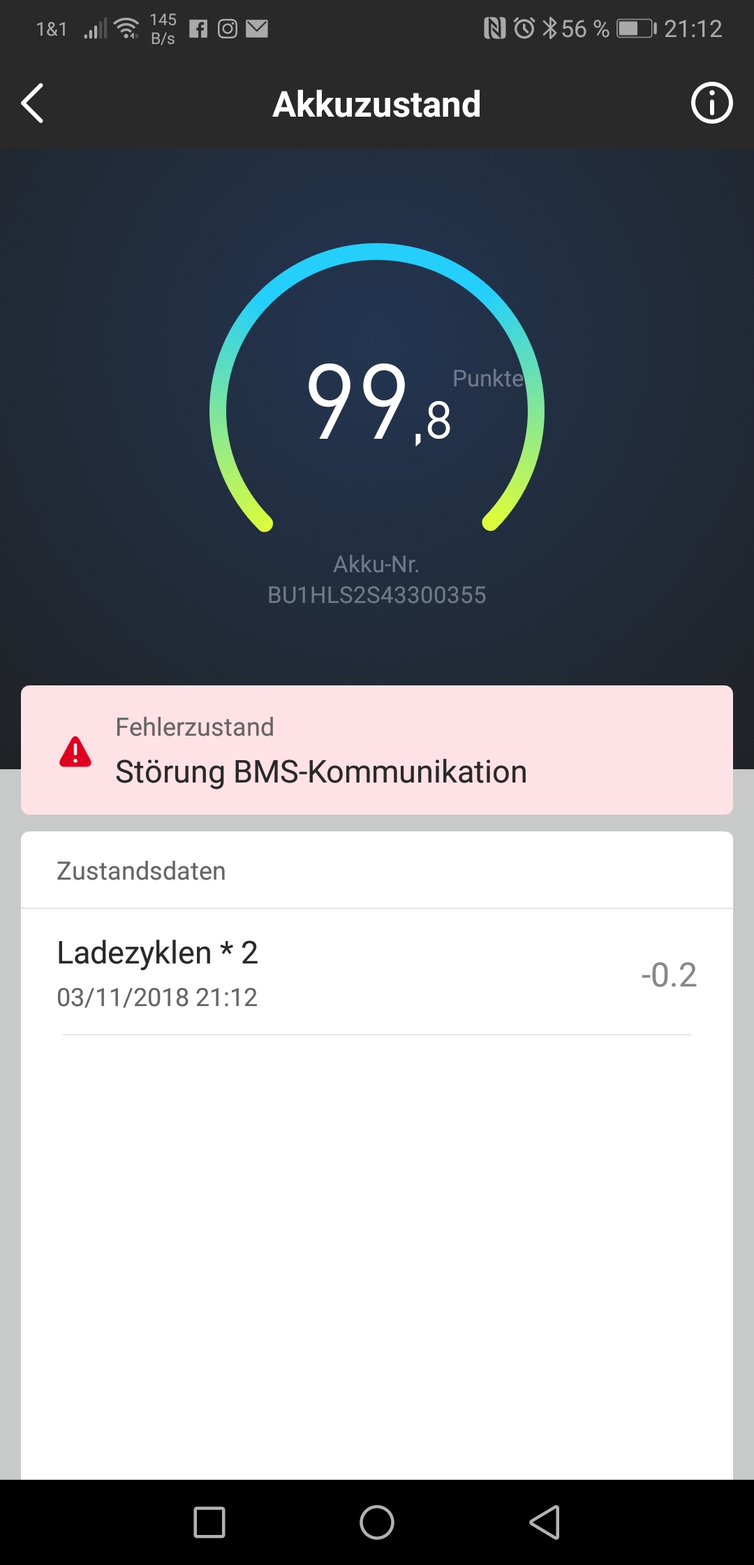

Guten Abend. Ich habe mir am Donnerstag den NIU U pro gekauft. Ich weiß nicht genau was ich von ihm halten soll. Laut hersteller soll der Akku 80km schaffen. Heute bin ich ich ihn das erste ausgefahren. Akku bei 💯 %. Nach ca 20km hab ich nur noch 23% Akku. Wie kann das gehen. Ich weiß das. Die 80km auf dem Papier stehen. Aber so eine hohe Differenz? Dann meckert er wohl bei dem Akku. Akku Bms-Prüfung. Naja ich werde wohl am Montag den Händler anrufen, und nachfragen.

Bin neu hier, daher kenne ich deine liste/Beiträge nicht. Das er keine 80km schafft, war mir klar. Aber 19km und 75% Verbrauch finde ich dann schon sehr hoch. Würde ja unterm Strich bedeuten das er gerademal 25km schafft. Dazu noch dieser Fehlercode, der mir komisch vorkommt.

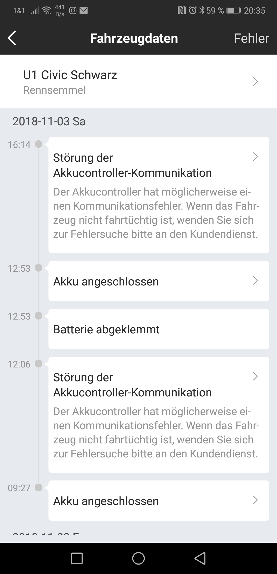

Hier die Fehlermeldung.
Beiträge: 19335
Re: Niu U Pro
Den Screenshot mal Deinem Händler bekanntmachen - da ist was im Busch, das korrigiert gehört.

Akku wurde getauscht. Fehler kam wieder. Morgen wird der Roller abgeholt. Muss ja gestehen, daß mich das echt upfuckt. Aber was willst machen.

Ich würde da erstmal nicht so viel drauf geben, was die App anzeigt. Der Fehler bei der BMS-Kommunikation kann auch eine Software-Geschichte sein, die mit einem künftigen App-Update zu beheben ist. Die Tatsache, dass das BMS die Zyklen hochzählt ist schonmal positiv, etwas mehr könnte man übers Diagnosegerät in Erfahrung bringen. Ich bitte zu Bedenken zu geben, dass sich BMS und App erst kalibrieren müssen. Das BMS braucht mindestens 3 volle Ladezyklen um einen sinnvollen Akku-Ladestand (SoC) in % anzugeben, die App benötigt 7 Tage kontinuierliche Fahrzeugnutzung für eine Reichweitenprognose.
