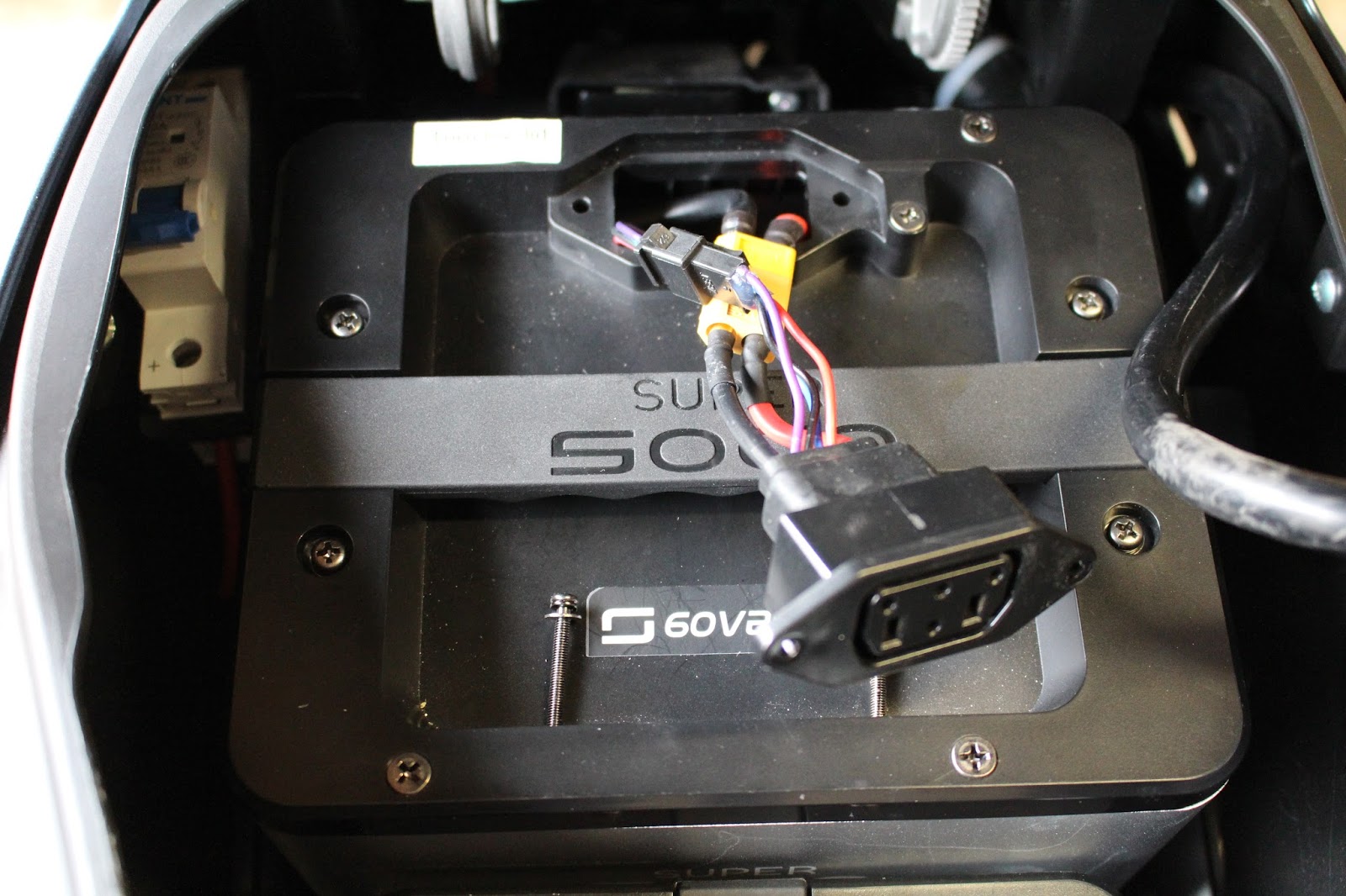

Die "Steckdose" des Akku kann man einfach ausbauen. Siehe dazu ein Foto von Orik.
Problem wird allerdings sein an die zwei Schrauben zu kommen, da das Kabel noch verbunden ist.
