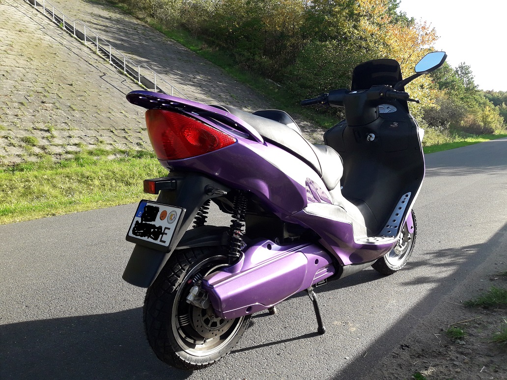

1.Sicherheit geht vor
-erstmal vernünftige reifen drauf:heidenau k62
-vordere bremsbeläge erneuert:es passen diverse chinateile.ich habe welche für den jonway 125 benzin genommen,passt.
dann was viele wohl ärgert:die hintere federung geht gar nicht.wir haben uns mit 2 personen hinten draufgesetzt und die federbeine wollten nicht 1mm nachgeben.das kann mal böse enden wenn der reifen abhebt.
die habe ich ersetzt durch nachbauten für einen yamaha yp 125 von yss(YSS Fahrwerk Satz Federbeine TD220-340P-03-X Stoßdämpfer).
passen perfekt,kein stempel drin(wg tüv) unten musste nur eine unterlegscheibe hinein.federt super weich! 2.

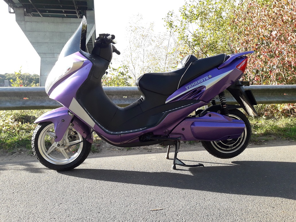

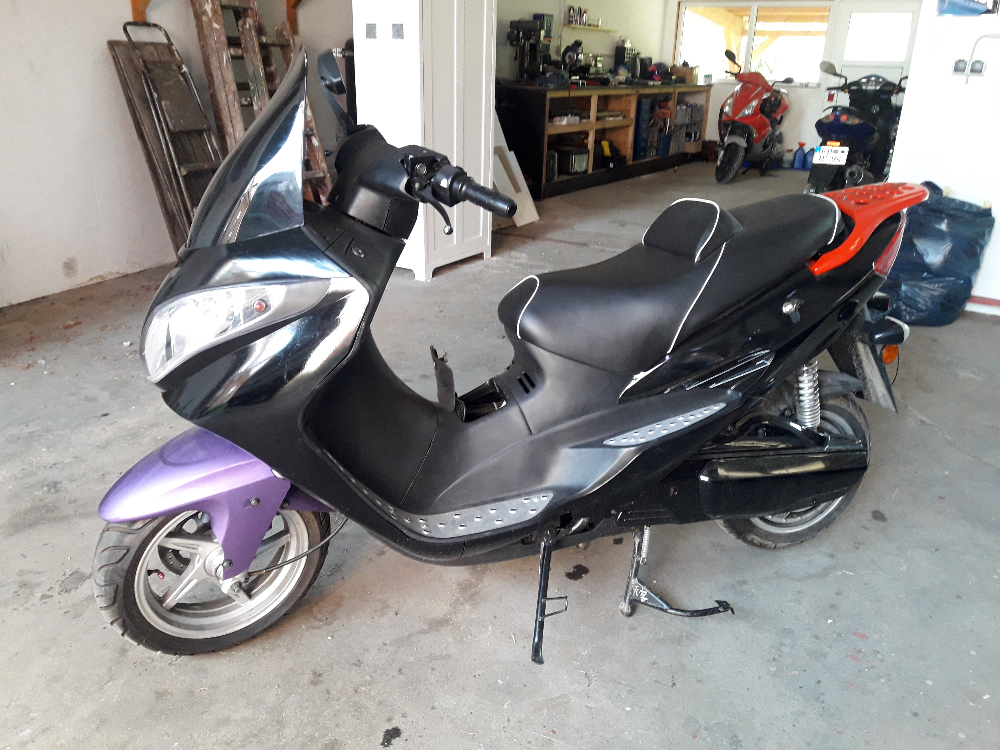

3. optik
ein vorbesitzer hat den roller optisch misshandelt und schwarzen und roten lack genommen.
hier nochmal ein bild an einigen stellen platzte der lack ab und es kam die lila metallick farbe zum vorschein.habe dann mit dem fingernagel weitergemacht und festgestellt das der untergrund nich angeschliffen wurde
nach einigen überlegungen kam mir die idee mit grafittie entferner.leute das war eine mordsarbeit.
alle teile damit behandelt,abgewaschen usw.ich konnte das nicht so lange einwirken lassen wegen plastik.
nachdem alles schwarz und rot ab war, war der lack stumpf und ich habe alles nachpoliert.
leider sind die originalaufkleber entfernt worden und der lack gleich mit.die stellen habe ich dann mit silber nachlackiert.
die schriftzüge habe ich mir von einem anbieter in der bucht anfertigen lassen.
leider sind durch einen umfall ein paar plastikverbinder gebrochen,alles gefixt
für meinen geschmack sieht das ding richtig geil aus und der aufwand hat sich für mich gelohnt. originalbild hersteller 4.

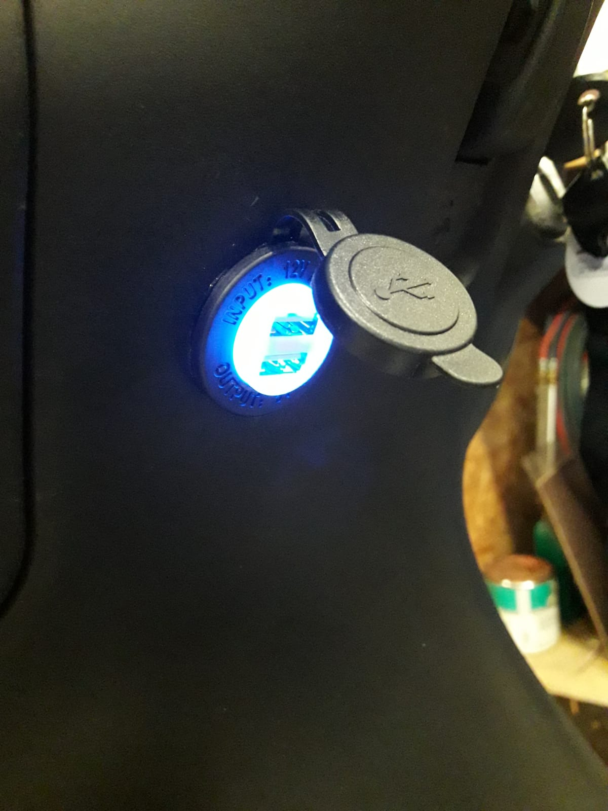

So.hat sich ein bißchen was getan bei meinem roller.
Ich würde es mal mods nennen.
Die schaltamaturen mussten neu.
Gleich getestet ob original suzuki teile passen.in diesem Fall der lenker.passt.
22er Rohre drauf geschweisst,lackiert,fertig.
USB Buchse in die verkleidung.

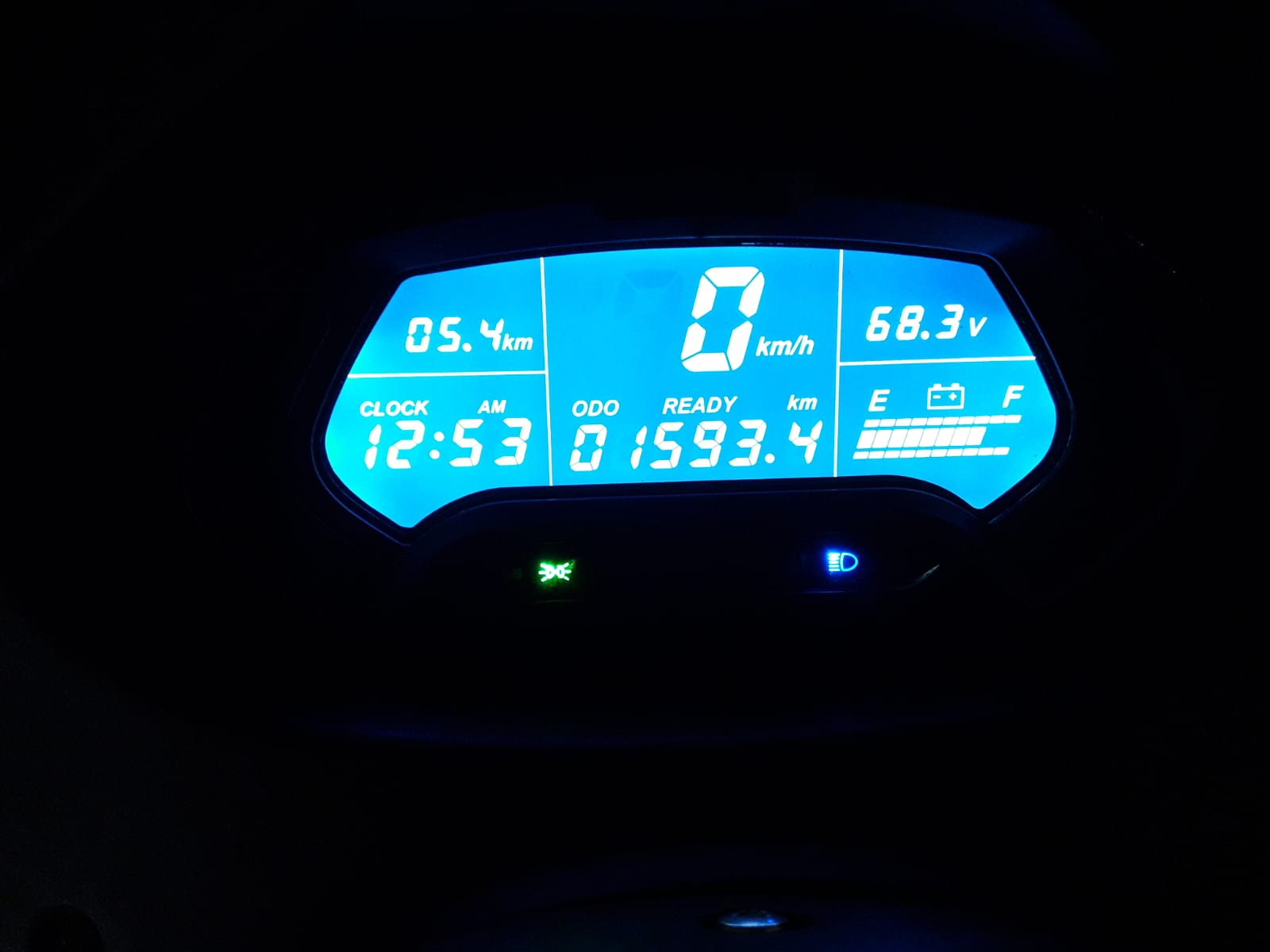

Digitaltacho von qs Motors mit Hall eingang. Und den stromgriffumbau
viewtopic.php?f=9&t=7936#p115520
- Beiträge: 19312
Re: Yamakoyo YM 3000 6Kw
Wie, Du hast an eine Epicuro-Vordergabel ein 22er Rohr als Lenker geschweißt? Ich hoffe sehr, dass Du des sicheren Schweißens mächtig bist und weißt, was Du da machst
Die Instrumenteneinheit sieht echt gut aus. Auch tagsüber gut zu sehen und schön integriert?

Nein.ich habe nur den Lenker getauscht .da es an den enden nur 19er Rohr wahr habe ich 22er draufschweissen lassen.die zentrale befestigung ist geschraubt.mit amaturen meinte ich die schaltereinheiten die es im rollerzubehör nur für 22er gibt.
Tachometer kann man bei Tageslicht gut erkennen.
per code Eingabe lassen sich die radimpulse vom hallgeber anpassen.dann kann man noch den Kilometerstand eingeben und die Spannungen für den anzeigebalken.
Die Integration war so eine sache.o Tachometer raus und aluplatte mit Ausschnitt für neuen Tachometer eingeklebt.den Stecker vom tacho musste ich komplett umverdrahtern.hat sich aber gelohnt.
