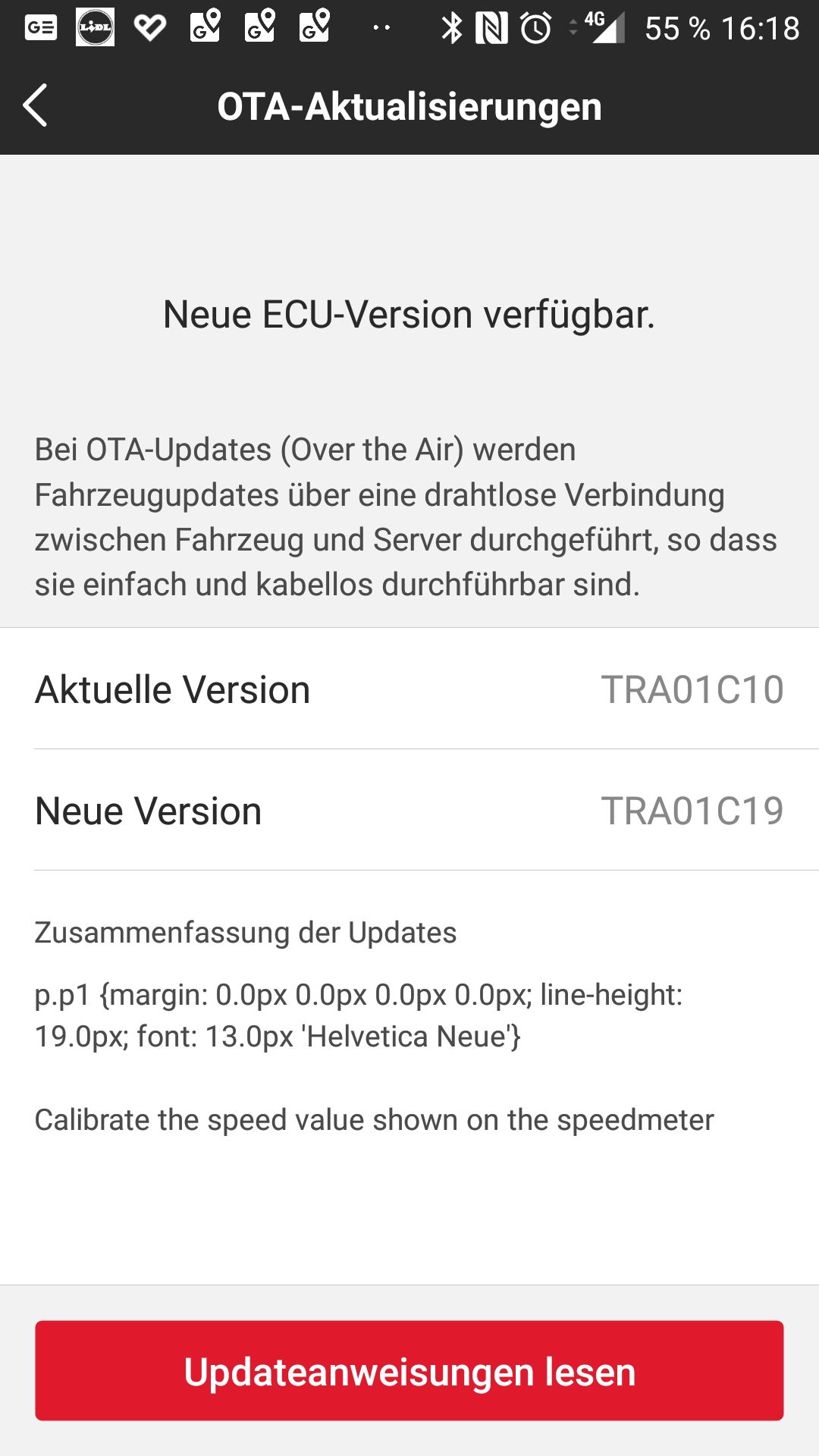

Hallo Leute, seit heute wird ein neues Firmware Release angeboten. Hat das schon jemand ausprobiert?
was sind die Änderungen?

Die App zeigt was mit der Kalibrirung des Tacho.

Die neue Firmware-Version enthält nur wenige kleinere Fehleraktualisierungen, die von außen nicht sichtbar sind.
Die einzige merkliche Änderung ist eine Korrektur der Kalibrierung des auf dem Tachometer angezeigten Geschwindigkeitswertes

In welche Richtung wird der Tachowert kalibriert?niumobility hat geschrieben: ↑Di 15. Jan 2019, 05:09Die neue Firmware-Version enthält nur wenige kleinere Fehleraktualisierungen, die von außen nicht sichtbar sind.
Entspricht dann der Tachowert der GPS-Geschwindigkeit? (speedometer = GPS).

Wahrscheinlich wird an der Voreilung „gedreht“. Die Abweichungen im oberen Geschwindigkeitsbereich des NIU waren wohl doch ein wenig zu optimistisch. Mit dem Update dürfte der NIU nicht langsamer fahren, jedoch dürfte eine geringere Maximalgeschwindigkeit auf dem Display angezeigt werden. Für „Tempojunkies“ die den Anzeigen glauben, eine Katastrophe (unterminiert ihre „Religion“), für Realisten, die GPS-Messungen zu Grunde legen, eine Wohltat.

So ich habe nun meinen gebraucht gekauften Niu N1S kontrolliert welche Version oben ist und welche er mir anzeigt:
Oben ist: TRA01V14
aktuell ist nach meinem Niu N1S: TRA01C10
laut euren Angaben ist die ganz aktuelle Version ja: TRA01C19
So nun meine Fragen:
1. Ich nehme an, da das Rollout ja gestaffelt stattfindet, dass er einfach noch ein paar Stunden/Tage braucht bis er mir auch TRA01C19 anzeigt?!
2. Mein Roller ist ja die Sonderedition 100.000.000 matt schwarz, 2017. Gibt es da dann irgend welche Nachteile würde ich auf die aktuellste Version (wenn ich sie dann angezeigt bekomme) drauf spiele?
3. Ein Mitarbeiter bei meinem Händler meinte die 2017er gehen eine Spur (3 km/h?! oder so schneller), könnte es sein, dass es dann auch bei den 2017er Modellen zu Geschwindigkeitseinbußen kommen könnte?

Ja, es kann sein, das die Anzeige der Verfügbarkeit etwas später kommt. Da laut einem Post von NIU hier im Thread weiter oben - ja sie sind auch schon mal hier im Forum aktiv - könnte es auch sein, das Firmware TRA01C10 Voraussetzung für die Version TRA01C19 ist. Schließlich kamen damit größere Änderungen und die TRA01C10 ist auch die erste Version, die einheitlich für 2017er und 2018er Modelle herauskam. TRA01C19 scheint nur kleinere Fehler zu korrigieren. Die einzige sichtbare Änderung scheint an der Geschwindigkeitsanzeige zu erfolgentiger46 hat geschrieben: ↑Di 15. Jan 2019, 14:09So ich habe nun meinen gebraucht gekauften Niu N1S kontrolliert welche Version oben ist und welche er mir anzeigt:
Oben ist: TRA01V14
Mit der TRA01C10 kam eindeutig ein besseres Fahrverhalten. Die ersten Berichte dazu findest Du in diesem Thread. Da dürften die Einrücke bei frisch aufgespielten Update am deutlichsten sein. Schon damals vermutete ich, das bei hohen Geschwindigkeiten der Tacho stark voreilt. Das wird wohl mit dem Update auf TRA01C19 wohl korrigiert. Das heißt, der NIU bringt nach wie vor etwas mehr Tempo als vorher, es dürfte aber nicht mehr so hohe Geschwindigkeit angezeigt werden, sondern das Display dürfte wieder eine GPS-nahe Geschwindigkeit annehmen. Zu einer Geschwindigkeitseinbuße von der TRA01C10er Version dürfte es real nicht kommen.tiger46 hat geschrieben: ↑Di 15. Jan 2019, 14:092. Mein Roller ist ja die Sonderedition 1.000.000 matt schwarz, 2017. Gibt es da dann irgend welche Nachteile würde ich auf die aktuellste Version (wenn ich sie dann angezeigt bekomme) drauf spielen?
