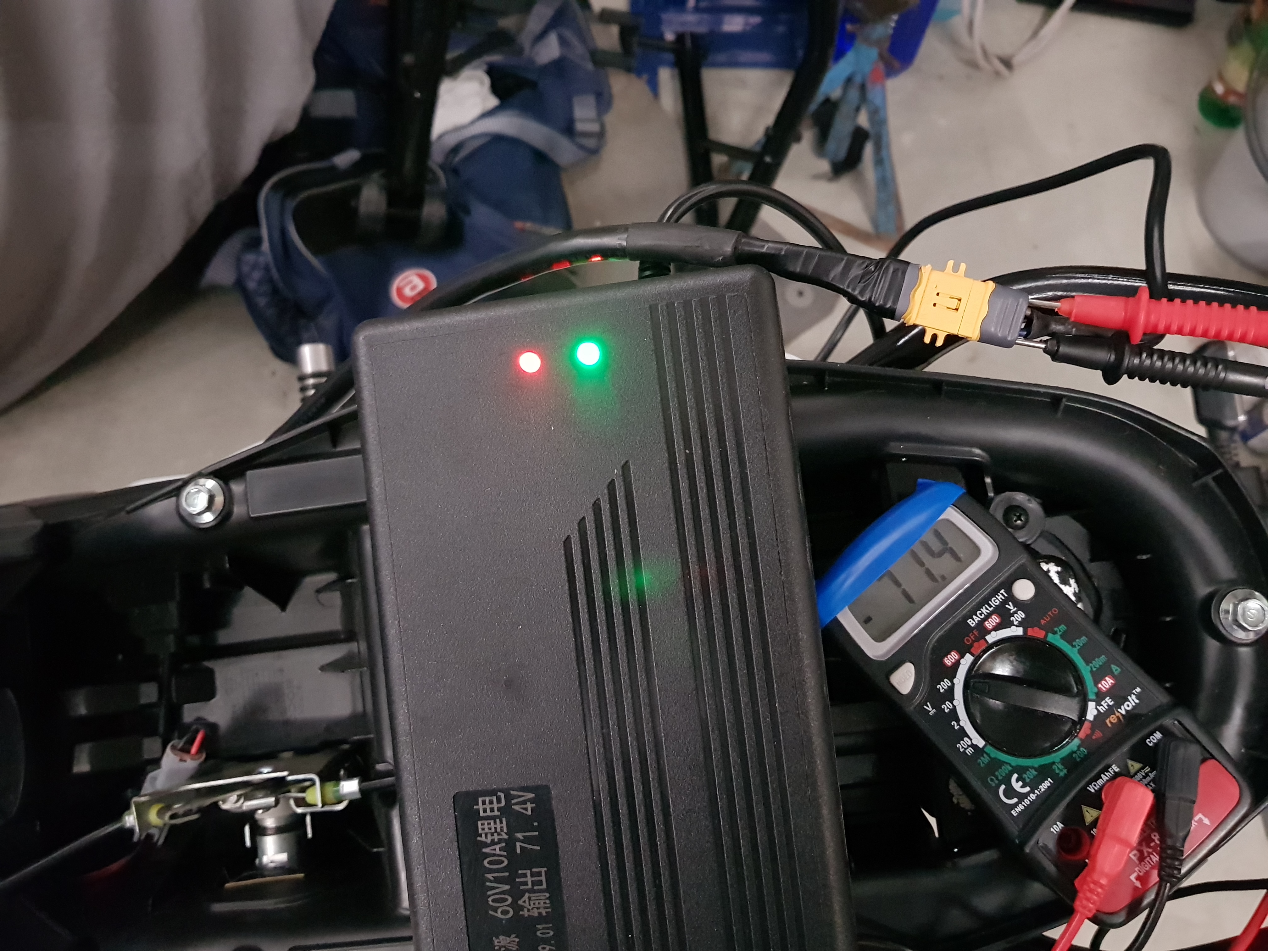

71,4V entspricht 4,2V pro Zellenstrang, LG gibt in seinem Datenblatt eine ladung von 4,2V + - 0,05V für die Mh1 an. Ich selbst nutze die MH1 seit einigen Jahren im Hobby Bereich und oftmals auch kurzzeitig über die Spezifikationen was die entladerate angeht und alle meine Zellen weisen nahezu volle Kapazität auf auch nach länger nutzungsdauer.
Desweiteren gibt LG eine Nutzungsdauer von 500 Zyklen an bis eine Restkapazität von 70% erreicht ist. Das entspräche in meinem Fall ca. 50.000km (50km pro Akku) bis meine Akkus eine Rest Kapazität von 70% erreicht haben wenn ich sie unter Labor Bedingungen mit 10Ampere pro Zelle entladen hätte. Uns ist denke ich allen bewusst das wir diese Werte niemals erreichen und somit die Akkus deutlich länger halten werden.
Obwohl das Ladegerät eine Leerlaufspannung von angegebenen 71,4V hat, habe ich 71,2V gemessen. Die Akkus sind bereits im "Winterschlaf", ich kann mich aber daran erinnern das direkt nach dem Laden beide Akkus eine Spannung von nur knapp 70V anlag. Somit schaltet auch dieses Ladegerät vor erreichen einer vollen Ladung ab.

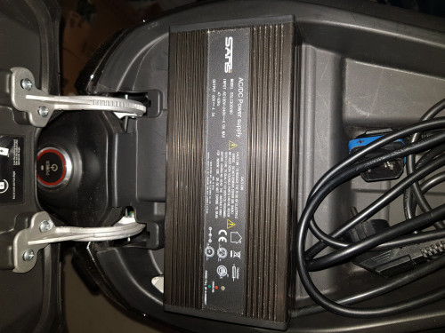

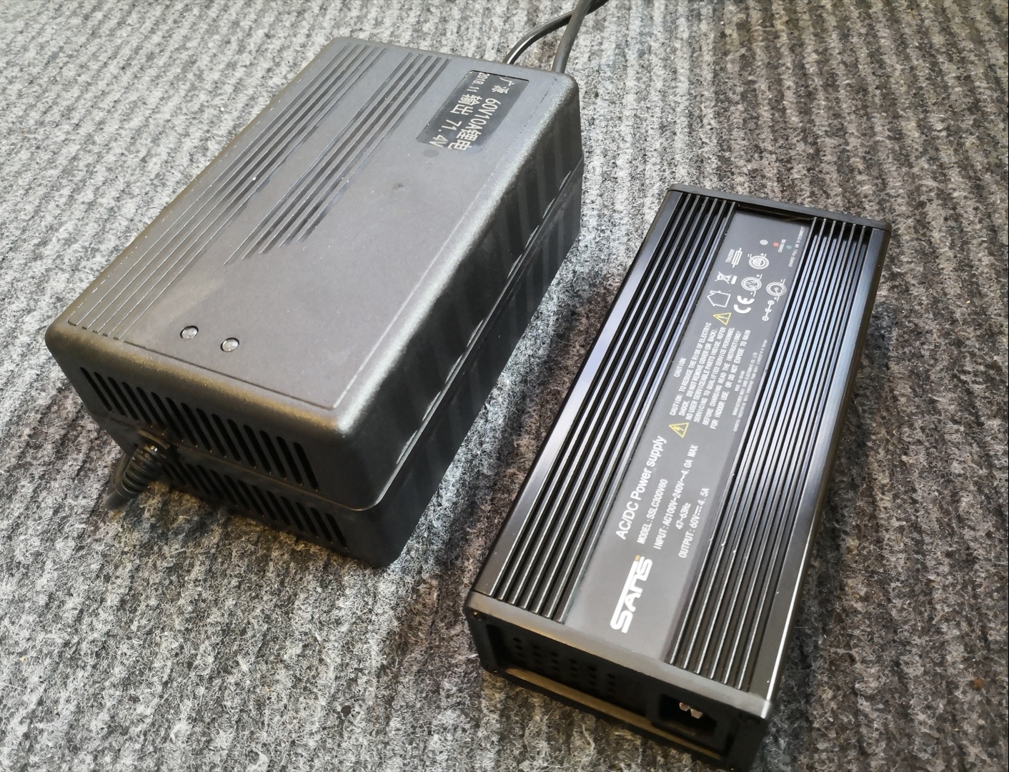

Re: Original SuperSoco Schnellladegerät
Original Ladegerät: ca. 20x9x5,5cm (LxBxH)
China 10A Ladegerät: ca. 20x12,5x8,5cm
Ist wie das originale aktiv belüftet aber nicht ganz so nervig von der Tonlage da ein relativ großer Lüfter verbaut ist (80x80mm PC Lüfter). Keine Geruchs oder Wärmeentwicklung, sicher könnte man relativ einfach eine hochwertigere silent Lüfter verbauen.
Leider steht meine Soco schon in Ihrem Winter Quartier, wollte noch ausprobiert haben ob das Ladegerät in das Gepäckfach passt wie das originale...

Habe das 15A Schnellladegerät mitlerweile ausprobiert (TC- Akkustecker montiert),in der warmen Wohnung von 15%-100% in 1,5 Std. aufgeladen,funktioniert bei mir!sykshs hat geschrieben: ↑Mi 7. Nov 2018, 12:09Vielleicht auch interresant,bestellt,noch nicht getestet.

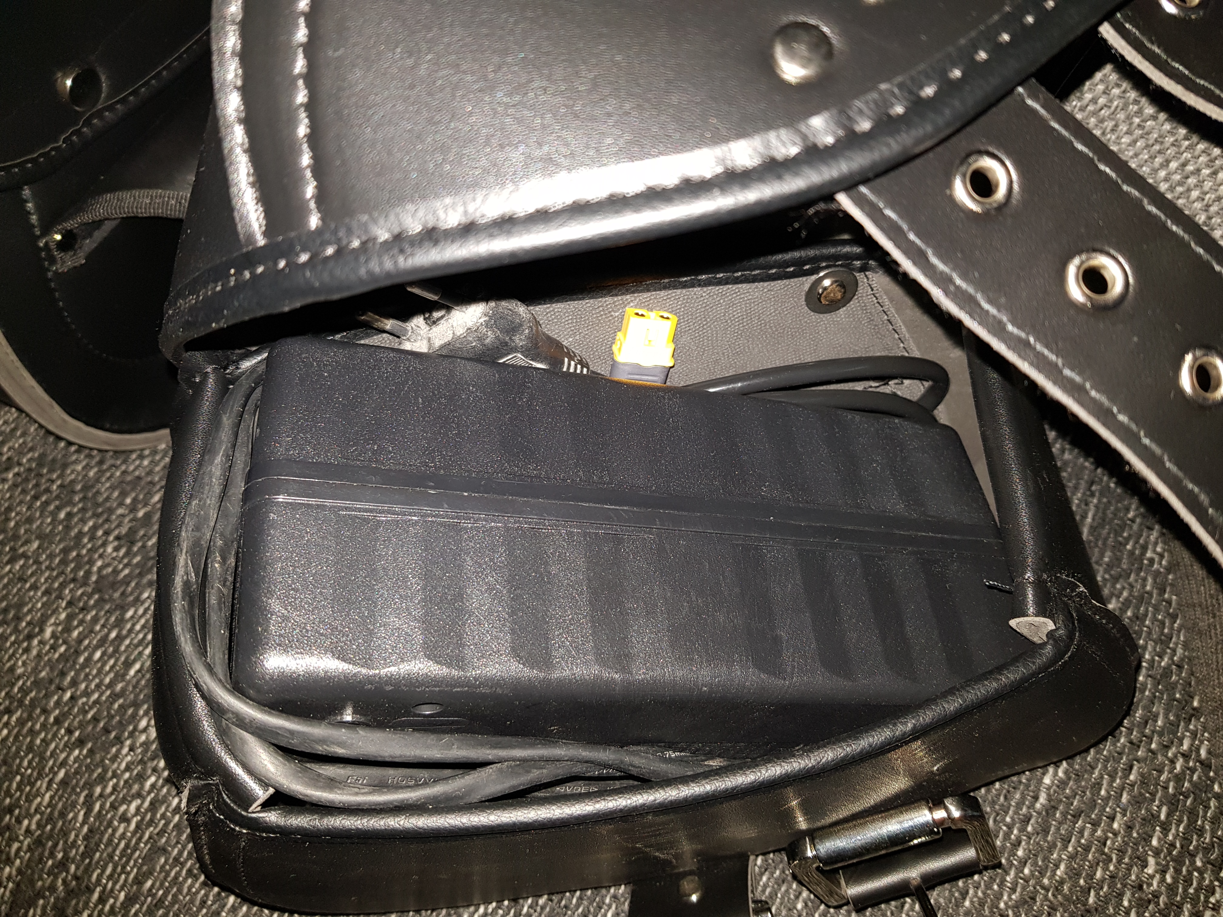

Hatte das gleiche auch bestellt und getestet bei interesse kurzes Video :https://www.youtube.com/watch?v=UfMB7LGa2R4

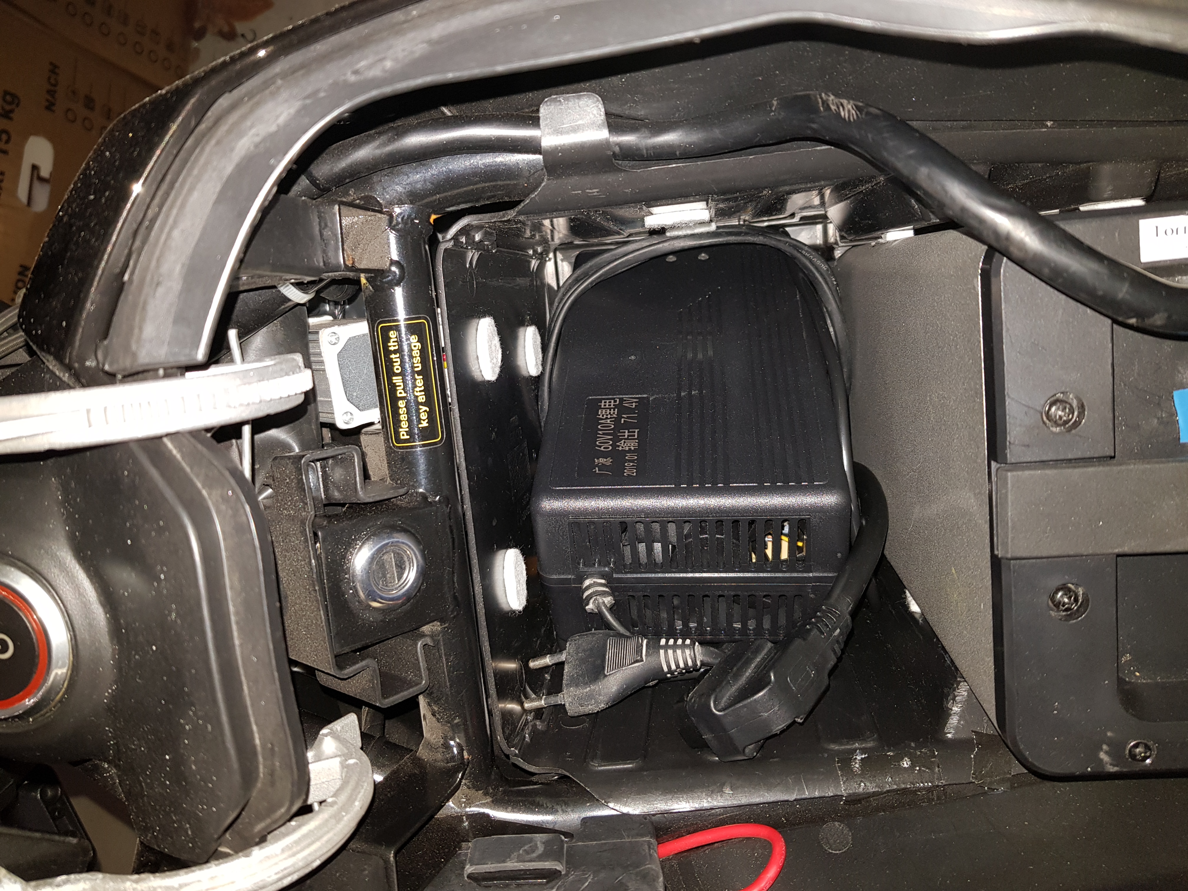

Passt leider von der Größe nicht in die obere Abdeckung wie das Orginale : Passt nur in das vordere Akkufach : oder in die seitliche Satteltasche die ich bei mir dran habe.

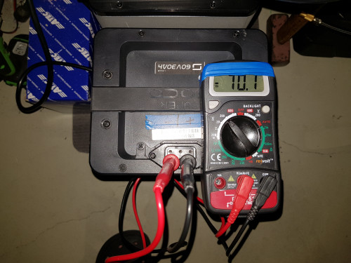

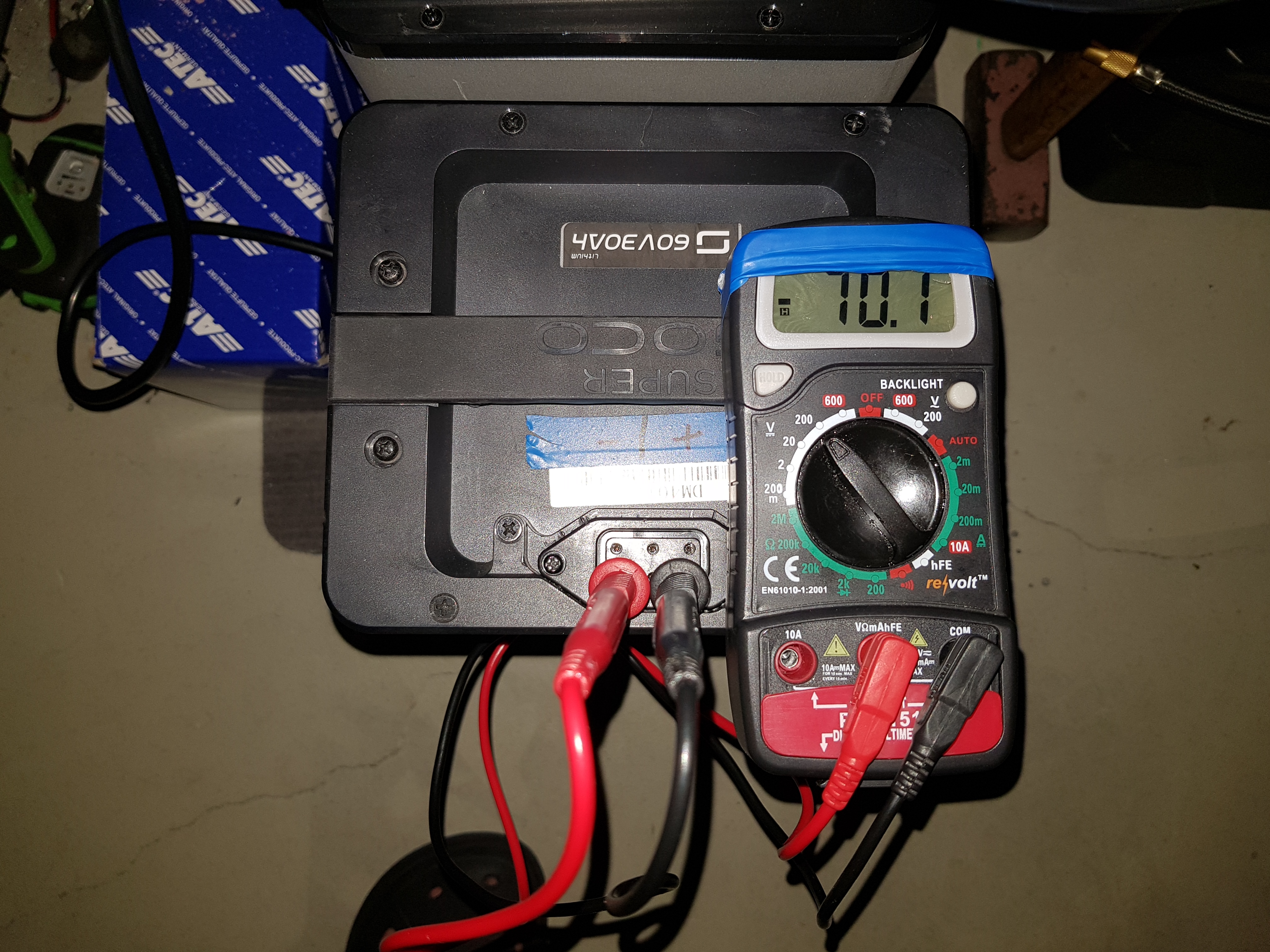

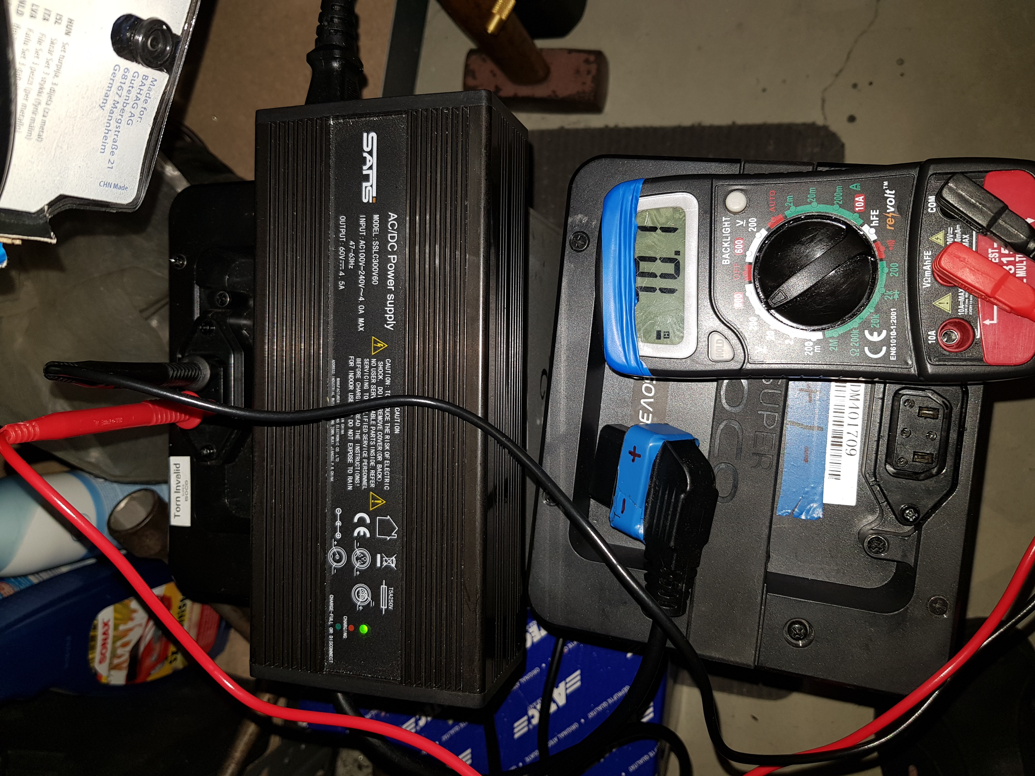

Guck mal hier:Ladegerät noch eingesteckt:
Ladegerät gerade abgesteckt:
Standardlader gerade abgesteckt:

Akku-Spannung nach Ladung mit Schnellladegerät
@sykshs: Danke für die Bilder.
Mein "Wald und Wiesen" Multimeter zeigt immer unter 70V an, das sind halt Toleranzen...
