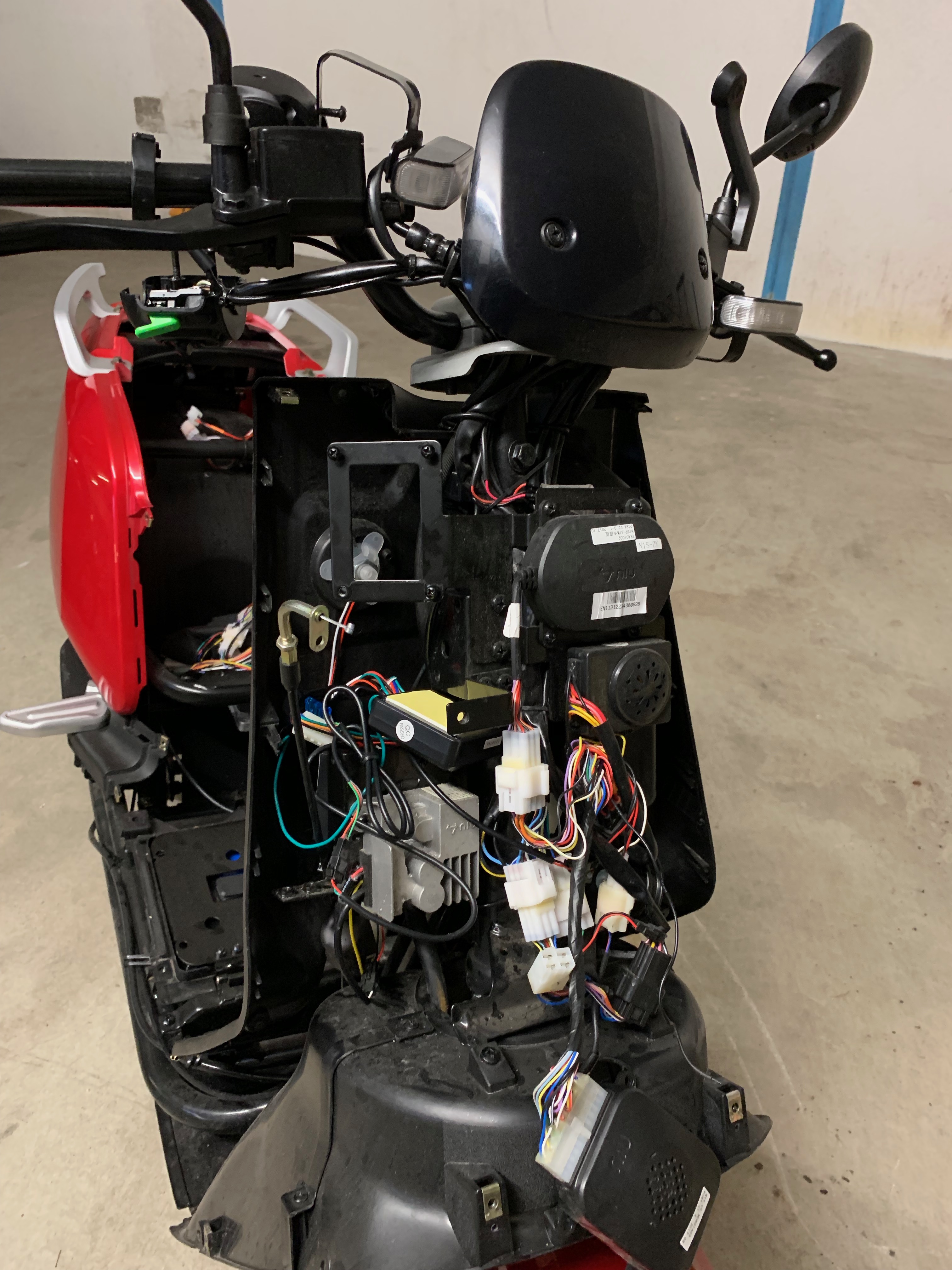

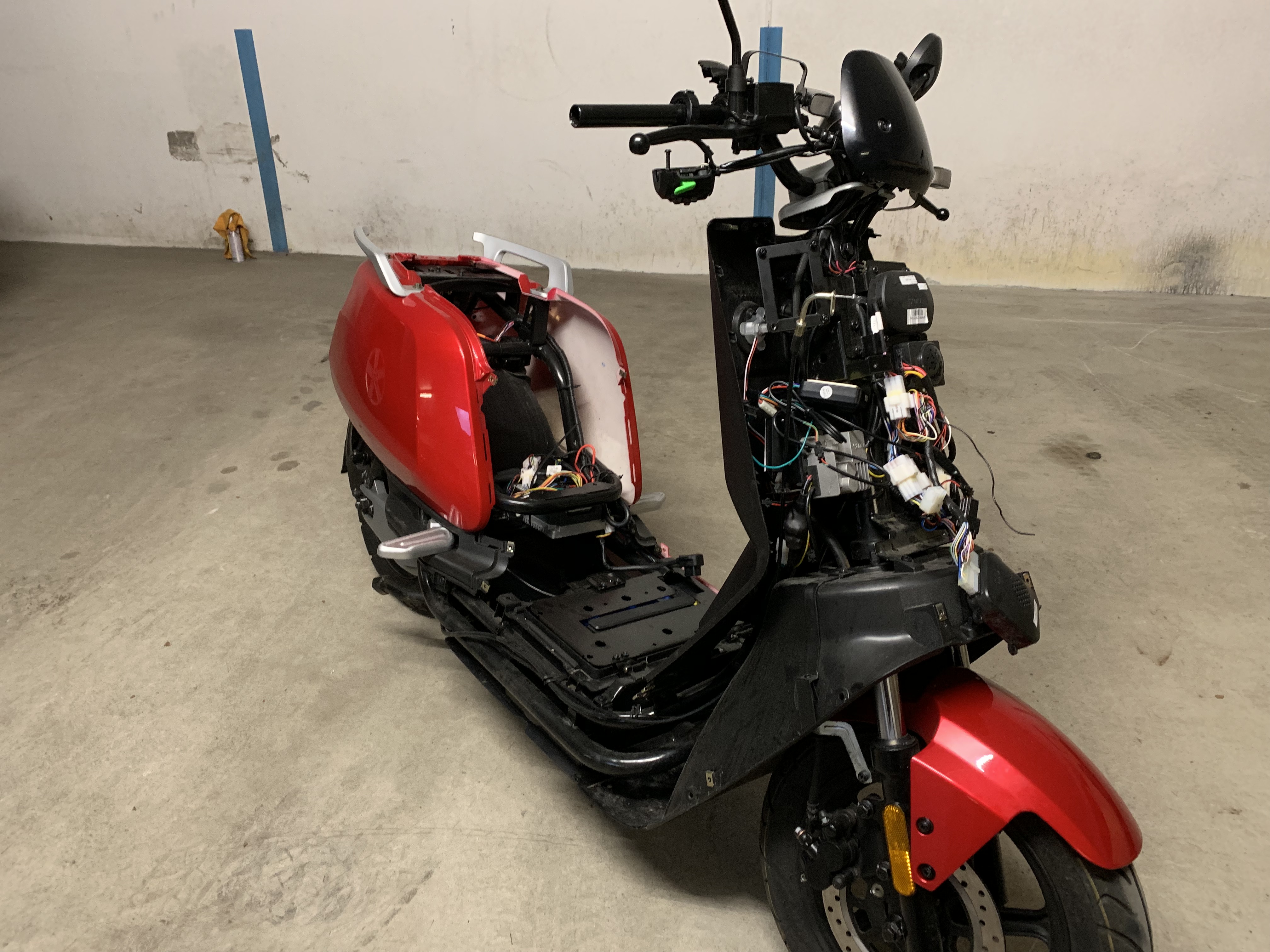

Update: heute Verkleidung vorne und seitlich entfernt, alles für den Keyless-Go Umbau morgen vorbereitet. Die Nervosität steigt
Die einzige Anleitung die ich habe ist ein chinesisches Video (spreche kein Chinesisch). Ist aber ziemlich gut gemacht:
https://v.youku.com/v_show/id_XMzczMjc3MDM2OA
Ich hänge euch noch zwei Fotos des "nackten" N1s an. Ich hoffe so sehr, dass das klappt!
Übrigens: ich war erstaunt wie sauber der Roller innen noch war nachdem ich ja den kompletten Winter bei salziger Fahrbahn gefahren bin.

so, es ist vollbracht!
Habe jetzt Keyless-Go. Ist der Hammer.
Funktionsweise des Startknopfs am Roller:
1x drücken = einschalten
1x drücken = ausschalten
nochmal drücken = Lenkersperre
Schaltet man den Roller aus und entfernt sich, geht die Lenkradsperre von selbst rein
Die selben Funktionen gibt es bei der Fernbedienung. Hält man den "Aufsperrknopf" gedrückt, öffnet sich die Sitzbank.
Die Antenne der neuen Alarmanlage erkennt die Nähe des Schlüssels in des Hosentasche ab ca. 2 Meter.
Das einzige was mich momentan noch stört: die Quittierungstöne sind sehr schrill und laut. Da muss ich den Lautsprecher noch etwas abkleben.
