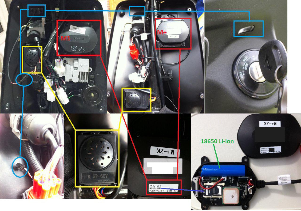

Ist das so zu verstehen, das ohne ECU Batterie keine Internet Verbindung aufgebaut wird?
Ich bräuchte dann also nur den 18650 Li-ion Akku unten rechts auf dem Foto abstöpseln?

So, ich habe es gelöst.
Den ECU-Akku ausstöpseln hat nichts gebracht.
Danach habe ich die SIM Karte entfernt, die Halterung musste ich dabei teilweise zerstören, anders war die SIM nicht entfernbar, danach war endlich Ruhe, es wurde nichts mehr gesendet.
Ich war schon auf der Suche nach einen anderen Roller, aber jetzt bin ich mit dem Niu wieder glücklich.
Ich habe übrigens auch Fotos gemacht die ich auf Wunsch hier posten kann.

Falls damit der Fahrakku gemeint ist, der getrennt werden soll, mößte das rote Kabel (Batterie 60V+) an der Zuleitung abgeklemmt werden. Dann dürfte weder die Lithiumzelle noch die Kondensatoren geladen werden und nach spätestens ein paar Tagen ist Schluß mit Funk und GPS-Ortung. Wenn Du schon die ECU geöffnet hast, würde ich die Lithium-Zelle zur Pflege und ggf. weiteren Verwendung entnehmen - je nachdem, ob Du für Updates den Eingriff reversibel gestalten möchtest.

NIU schreibt Batterie abklemmen , allerdings sehe ich einen weiteren Kabelbaum am Modul.
Dort liegt die Stromversorgung für das Modul und die PlugIn Batterie. Also reicht halt nicht aus nur die zwei blauen Li Zellen abzuklemmen.
Wenn du mit dem Messgerät an den Roten Kabeln mißt - kannst du feststellen welches von mehreren Roten Kabeln die am Modul angelötet od gesteckt ( sehe ich nicht genau ) die Stromversorgung ist und diese trennen !
Was mich interessiert - gab es am Display eine Fehlermeldung als du das Modul rausgerissen hast bzw. SIM Karte ?
