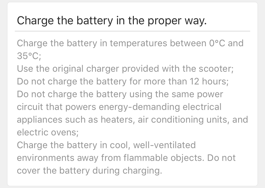

Re: NIU N GT Ladegerät tagelang angesteckt lassen?
Hier noch der Auszug aus der NIU App.
Nicht länger als 12 Stunden laden.

Es gibt einige in diesem Forum, die das Problem haben, dass das Ladegerät nicht mit dem Akku so kommuniziert, dass dem Ladegerät der Zustand "voll" gemeldet wird. Um ein Überladen zu vermeiden, muss man in einem solchen Fall zu einer Zeitschaltuhr greifen.
