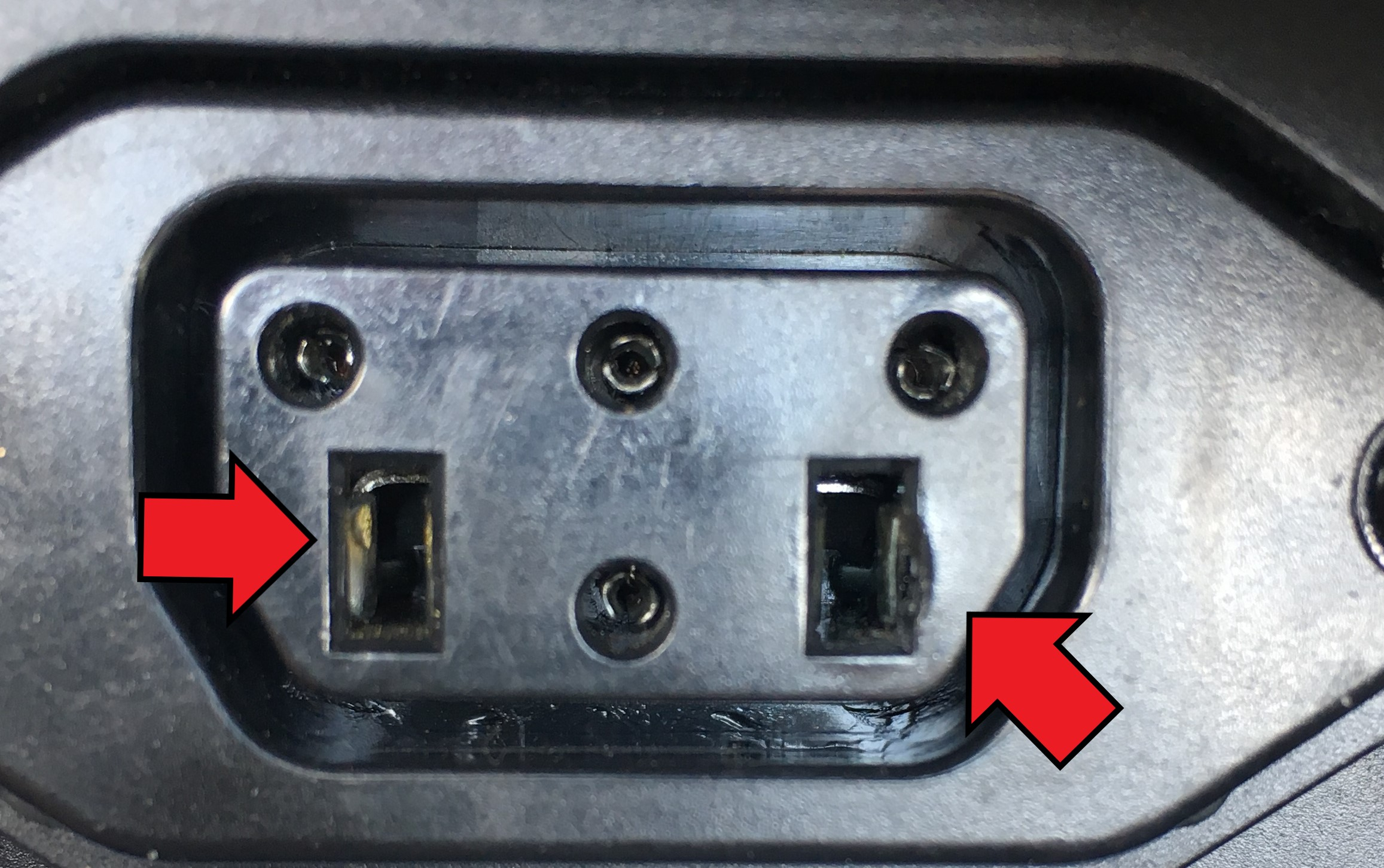

Wie geschrieben, hab ich anfangs auch drüber nachgedacht. Ich finde aber kein Muster wann es passiert. Nimm Dir ne Taschenlampe und leuchte in den Stecker (Buchse Batterieseite ). Evtl. mit Lupe. Und schau nach Kontaktverbrennungen und Hitzspuren am Plastik. Dann berichte mal.

Okay, werde ich mir mal morgen anschauen. Ist denn bei Dir was am Stecker zu erkennen ?

Ja, hier ein Foto..

Also, heute habe ich mal meinen Stecker genauer unter die Lupe genommen. Sieht für mich gut aus, keine Hitzespuren. Die Steckkontakte sind für mich auch in Ordnung, keine Ablagerungen, normale Gebauchsspuren. Ich habe wieder meine Heimstrecke benutzt, langgezogenes bergauf und Vollgas, heute gab es kein Leistungseinbruch. Stecker war warm, aber nicht extrem, liegt auch vielleicht an meinem Fahrprofil, bin nur ca. 9 km am Stück mit Vollgas gefahren. Wie sieht dein Fahrprofil aus ?
Beim letzten Leistungseinbruch war ich vielleicht gerade mal 2 km gefahren, aber unter gleichen Bedingungen wie heute. Ich hatte auch schon die Kabel vorne in Verdacht. Beim anliefern der Maschine war meine erste Amtshandlung die Kabel in Kabelrohr zu verlegen, damit sie nicht durchscheuern. Was mir aufgefallen ist, daß sie sehr kurz sind, vielleicht hat sich beim montieren ja doch etwas leicht gelöst. Werde das weiter beobachten.

Ich fahre moderat und mit wenig Vollgas. 9 km Vollgas ist schon ne Strecke, da müßte man die Hitzeentwicklungen merken.
