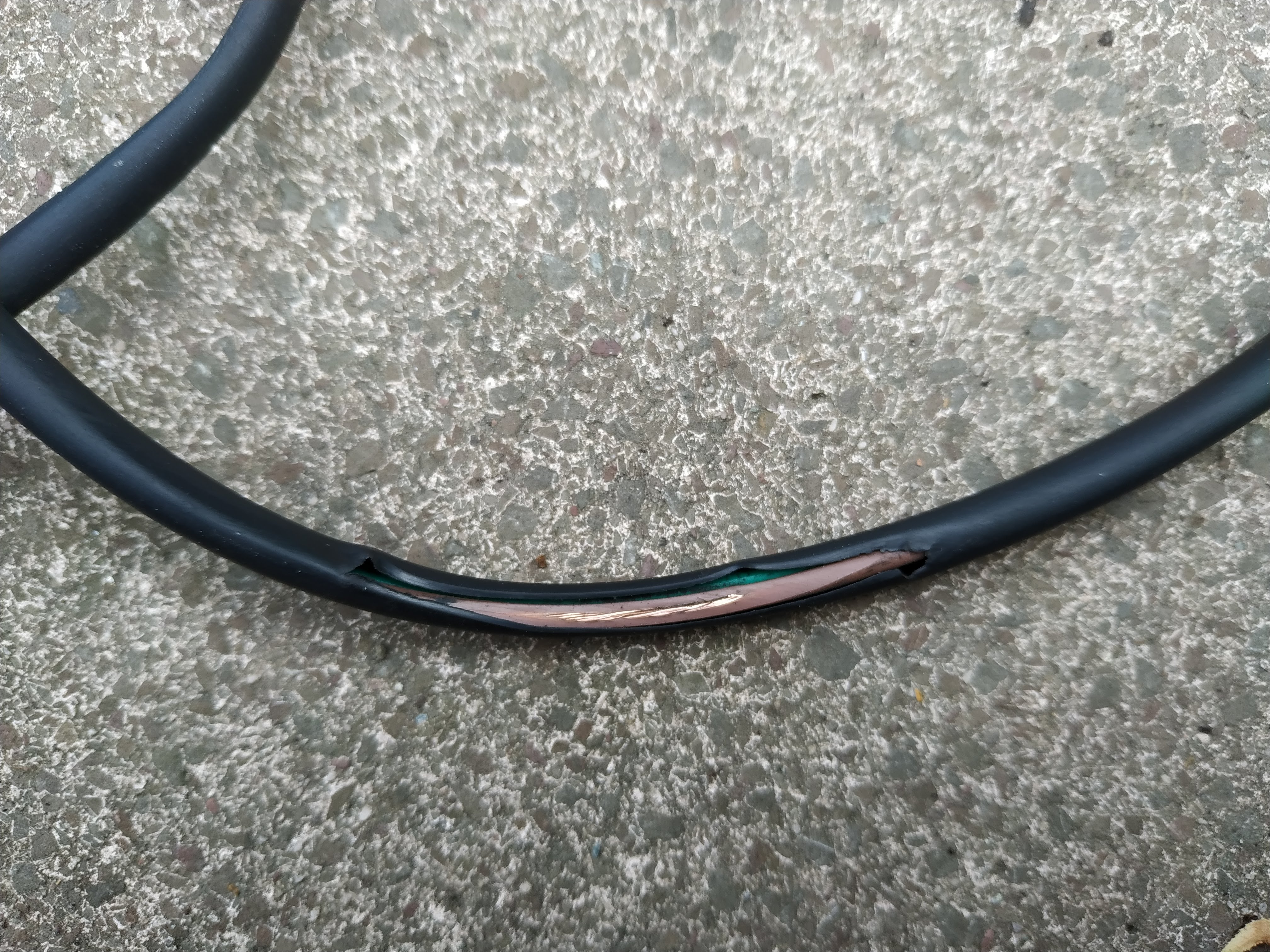

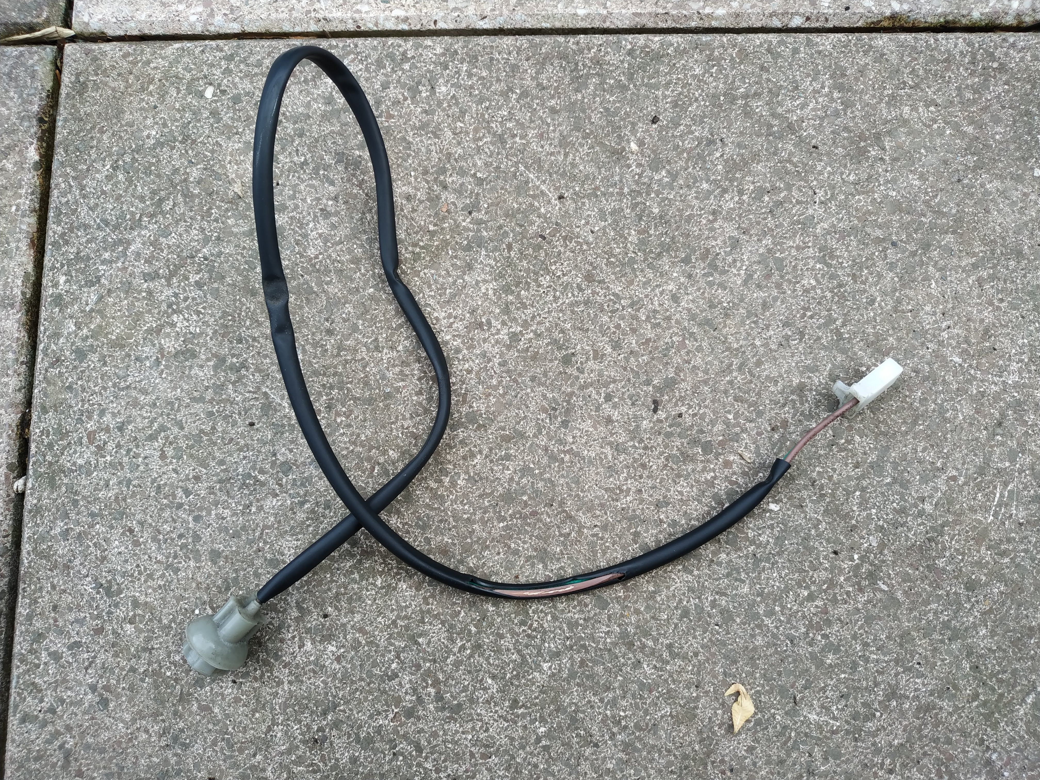

Durchschleifendes Kabel der Nummernschildbeleuchtung!
Ich habe heute die Nummernschildbeleuchtung abgebaut, um einen Kennzeichenhalter so zu montieren, dass der Rückstrahler wieder frei ist. (Mehr dazu später im Zubehör/Umbauten Thread.)
Dabei habe ich mit Erschrecken festgestellt, dass das Kabel der Beleuchtung quasi lose über dem Hinterrad hing und dort munter durchschliff, wenn der Roller tiefer einfederte (z.B. mit meinem Sohn auf dem Sozius). Das Kabel war unten an der Beleuchtung mit einer Schlaufe und einem Kabelbinder gesichert, hing dann darüber lose, bis es durch einen Spalt in die Nähe des Haupschalters (Schutzschalters) geführt wurde. Auch dort keine Befestigung oder Zugentlastung. Gruselig! Naja, Gefahr erkannt, Gefahr gebannt! Die Beleuchtung musste eh dem Kennzeichenhalter weichen.

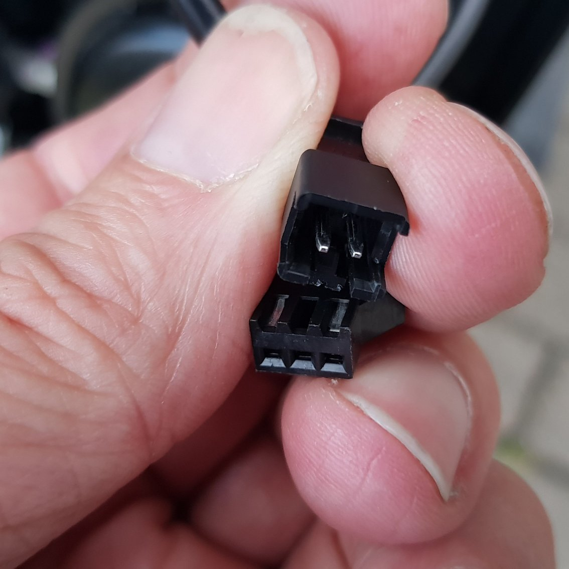

Ich habe heute beim Einbau der neuen ECU (endlich!) das Tageslicht nutzen und ein paar Dokufotos vom Inneren machen wollen. Zuvor wollte ich die Kabel etwas ordnen und ihren Verlauf prüfen. Dabei fielen mir dann schlußendlich drei offene Kabelenden auf:
1. von oben kommend ein zweipoliges female mit Kabelfarben violett und schwarz
2. ein zweipoliges rot-schwarz mit dreipoligem female Stecker (im Bild unten), kommt aus dem Spannungswandler (5V 2A beschriftet)
3. vom der USB-Buchse kommend ein rot-schwarzer zweipoliger male.
Heißt auf deutsch: Die USB-Buchse konnte gar nix liefern, war ja gar nicht angeschlossen.
3. passt mechanisch in 1., aber ich traute dem Frieden nicht (Kabelfarben!) und zückte das Messgerät.
1. ist elektisch tot. 2. liefert 5,1 Volt
2. und 3. wäre naheliegend zu verbinden, passt aber mechanisch nicht. Zudem scheint die Buchse selbst auch tot zu sein, Ausgang und Eingang haben keinerlei Verbindung. Das könnte so sein bei einer elektisch isolierten Buchse (quasi ein "Trenntrafo" zur Vermeidung von Masseschleifen), aber sowas ist mir noch nie untergekommen. ...
So, schließlich hat sich herausgestellt, dass bei mir zwei Enden falsch verbunden waren. Einer der beiden Kameraanschlüsse war mit dem Stromausgang für die USB-Buchse verbunden. Glücklicherweise ist da nichts passiert. Hoffentlich. Denn der Ausgang für die USB-Buchse (im nachfolgenden Beitrag von unten links neben der ECU hervorkommend und per Steckverbinder nach rechts oben zur USB-Buchse gehend, führt knapp 70 Volt (!) und in dem Kästchen hinter der USB-Buchse befindet sich tatsächlich ein Spannungswandler, der - galvanisch zum Eingang getrennt - daraus 5V zaubert.
