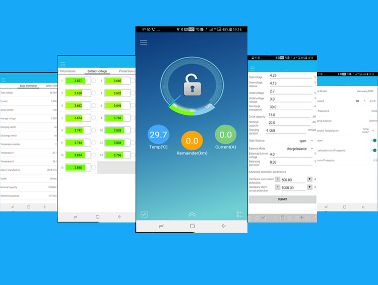

Ich nähme heute nur ein Smart BMS für Android oder Apple Smartphone.
