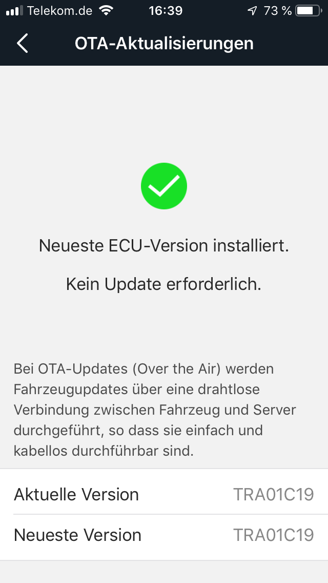

Gestern hat sich die Uhrzeit korrekt eingestellt, leider bleibt der Kilometerstand auf dem neuen Wert stehen und zählt hoch. Das nächste Problem ist, dass ich das OTA-Update von der Version TRA01V14 auf die neueste Version TRA01C10nicht machen kann. Ich habe es schon an mehreren Standorten probiert, überall vollen GSM-Ausschlag. Auch habe ich schon mehrfach den Akkustecker für längere Zeit abgezogen, aber das Update schlägt immer fehl, nichts wird am Rollerdisplay während des Runterzählens der 10 Minuten angezeigt. In der App habe ich mich auch schon mehrfach abgemeldet, aber kein Erfolg! Kennt noch jemand das Problem nach dem Tausch der ECU-Einheit?

War heute nochmal im NIU-Store Frankfurt bei Kai und er hat mir sogar die neueste Software-Version aufgespielt. Und wegen dem Kilometerstand den lassen wir als Neuroller. Habe es mir in den Unterlagen vermerken lassen. Das stört mich nicht.

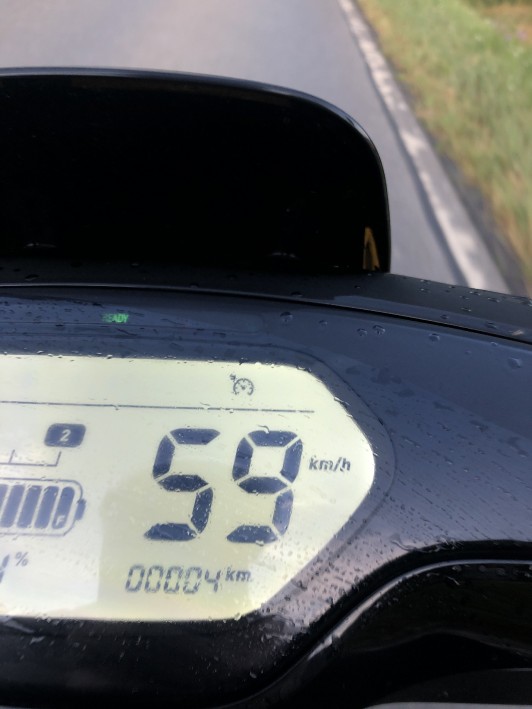

Habe eben meinen M1 Pro (BJ2017) abgeholt nach dem ECU Tausch. War ebenfalls irritiert dass der Kilometerstand wieder bei 00000 ist aber so ist es wohl, wenn die Hauptkomponente getauscht wird. Anscheinend wird es trotzdem bei NIU hinterlegt?
Ich berichte falls es Änderungen gibt in der Fahrweise.
NIU M1 pro
>1000km Laufleistung
seit 8/2017
chk
Beiträge: 15
Registriert: Fr 25. Aug 2017, 11:58
Roller: NIU M1 Pro
Re: ECU-Serviceaktion für manche NIU der N- und M-Serie
Beitrag von chk »
:o
Ok erste krasse Feststellung: Der Roller fährt plötzlich 59kmh. Das habe ich noch nicht mit GPS verifiziert, aber auch laut NIU App lag die Höchstgeschwindigkeit bei 60! (In der neuen ECU ist das aktuelle Update v TRA01C19 drin. Das alles auf gerader Strecke. Leicht bergauf kommt er auch locker auf über 50, zumindest auf der Anzeige.
