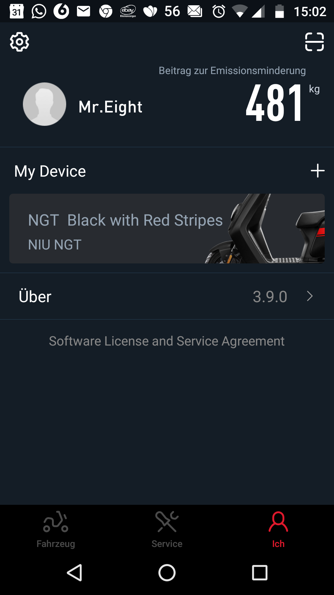

Zum Thema:
Schlu3h: NGT von Februar 2019 NXA01B11
GorchFock: NGT von ?? 2019, ECU: NXA01B11 Android 3.9.0
Zenith: NGT von Februar 2019 NXA01B11 Android 3.9.0
NGTrash: NGT von Mai 2019, NXA01B11 iOS
Toad: NPro vom Juni 2019, NXA01B03, Android
Mr.Eight NGT vom April 2019, NXA01B03 Android 3.9.0
Android 3.9.0 ist nicht die Android Versionsnummer sondern die Versionsnummer von der NIU App
