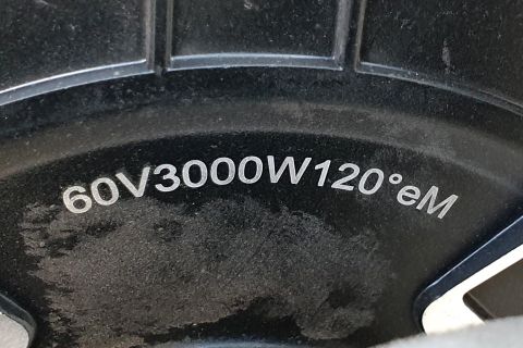

Ich mag mich ja irren, aber bei der Indiegogo Kampagne wurde der NGT mit einem 3000W Motor beworben. Bei meinem von Mai 2019 steckt aber ein 3500W Motor drin?cybergrisu hat geschrieben: ↑Do 25. Jul 2019, 13:39Und unbedingt aufpassen um welches Update es geht. Viele (auch Händler) verwechseln hier die ECU Firmware die man (meistens) selbst OTA updaten kann und die FOC Firmware die man (Händler) nur mit einem Programmiergerät updaten kann und wo keiner weiß wo und welche Versionen hier kursieren.

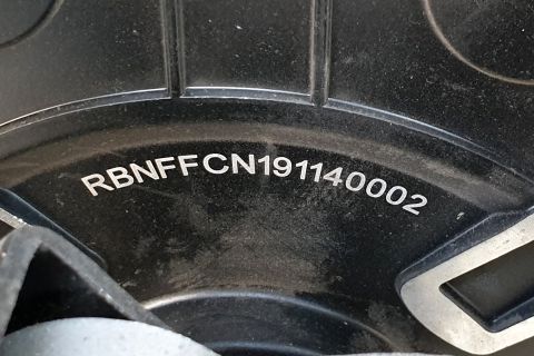

Hallo Mr.Eight,
bei meinem NGT aus April 2019 genauso:
Ich habe noch die Motornummer fotografiert, vielleicht ergeben sich hier noch Unterschiede:
Mein NGT läuft aktuell auch 77 - 78 Km/h Spitze, auch mit 30 % Akkukapazität ...
Man merkt deutlich, dass er ab dieser Geschwindigkeit abriegelt (da ginge mehr).
Thomas
Thomas

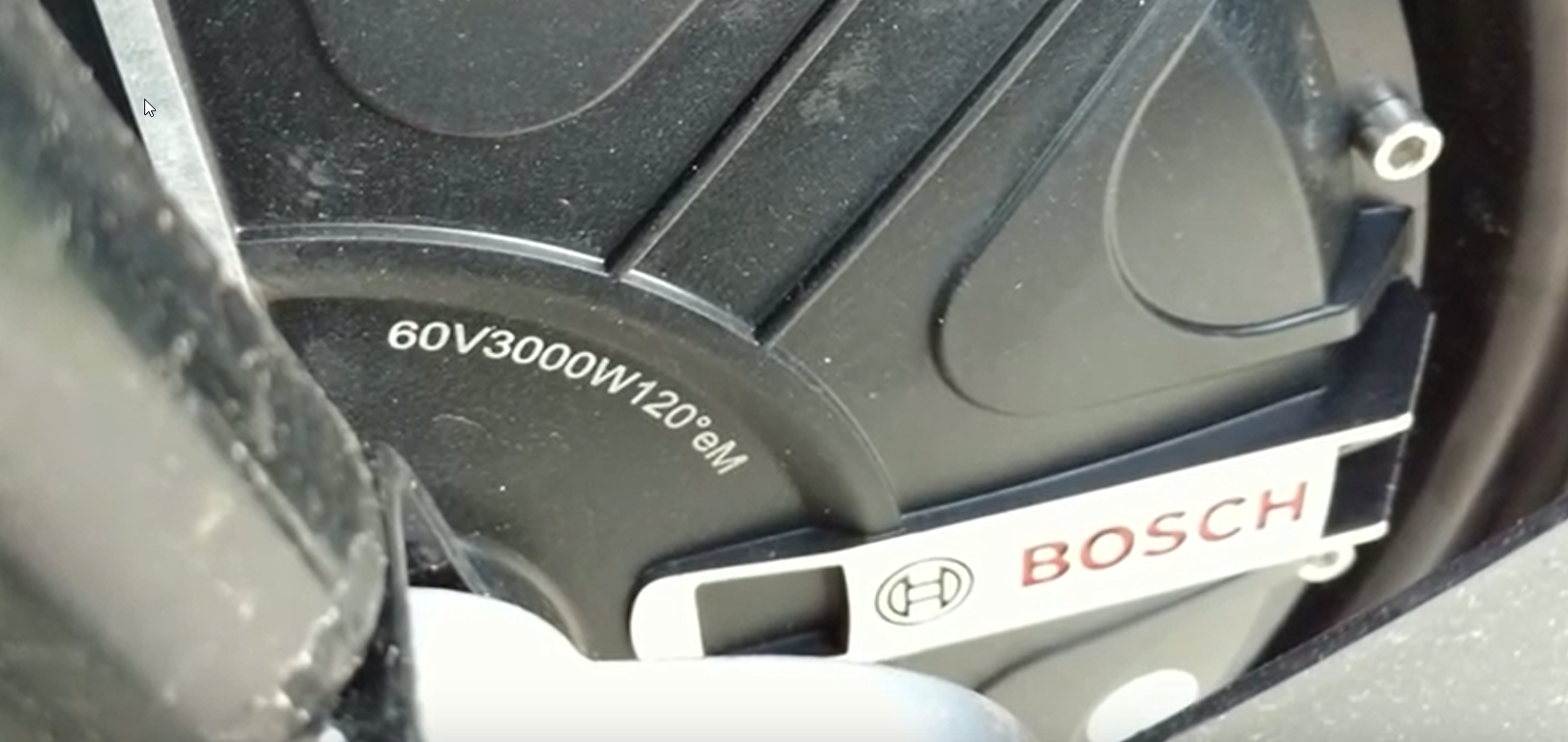

OK, in der Tat steht auch 60V3000W auf dem Motor. Mea culpa.
Beworben wird der NGT bei meinem und vielen anderen Händlern im Netz aber mit 3500W „Nennleistung“. Müsste das demnach nicht „Spitzenleistung“ heissen?
