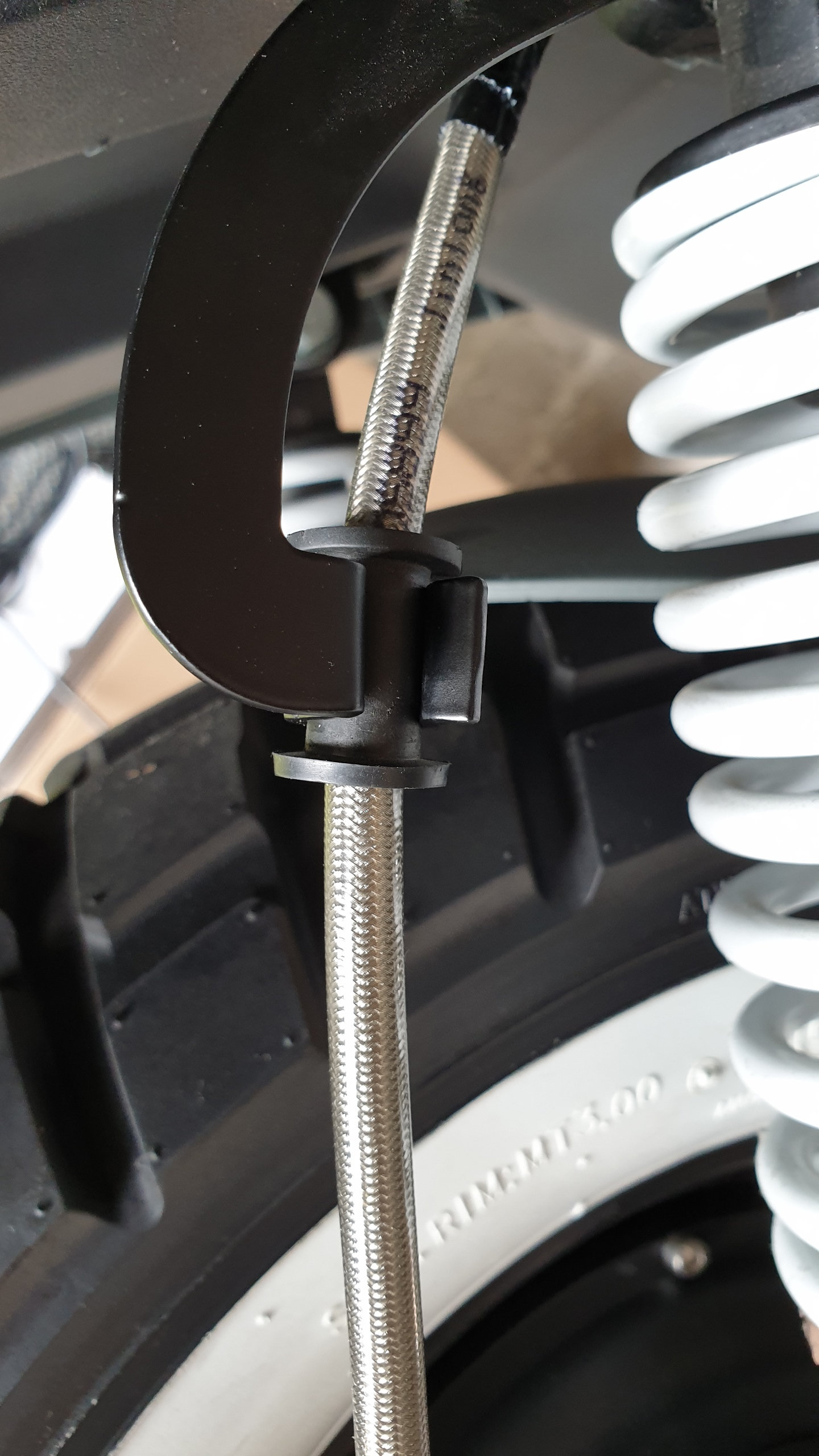

Hier kann man es besser sehen, was ich gemeint habe.
Das ist nur einen Sache der richtigen Justage der Führung der Bremsleitung.
Das Ganze ist eigentlich recht sauber verlegt.
Schon, nur ist damit nicht automatisch gewährleistet, dass die Bremsleitung nicht wieder aus der Halterung springt, weil ja die Schelle nicht geschlossen ist. Ok, ist natürlich die Frage, ob das konstruktiv möglich ist :?: (geschlossene Schelle, statt offen)
Der Schaden von @mrkm wäre jedenfalls bei einer NES 10 TÜV-RELEVANT und mit so einem angescheuerten Bremsschlauch, gibt es keine Plakette mehr :!:
Das kann man nicht so lapidar vom Tisch wischen.
In Italien mag das niemand interessieren, In DE ist beim TÜV bei dem Schaden Ende im Gelände.

Eine Schelle mit einer Schraube drumherum, dann dürfte das gegessen sein. ;)
Mal schauen, was die Werkstatt macht. Wenn da nur die Bremsleitung getauscht wird, ist der Schaden gleich wieder da.
Nein wäre er nicht, muss auch nichts verschraubt oder geschlossen sein. Wie schon geschrieben, habe ich die Halteklammer der Gummiführung einfach etwas weiter zusammen gebogen damit die Gummiführung strammer sitzt und seither springt da nichts mehr raus und die Führung der Bremsleitung ist einwandfrei.

Der geschilderte Fall mit der etwas unglücklichen Leitungsverlegung ist (wenn man es jetzt weiss) nicht so ravierend.
Selbst die (angeschraubte) Halterung könnte man mit Baumarkt oder Motorrad Zubehör Schellen, Anbauteilen etc. im hartnäckigen Einzelfall mal durchaus selbst simpel ersetzen und korrekt verlegen.
Die Schraube, die zu stark ins Holz dreht, ist mangelhafte Endproduktkontrolle in der Fertigung nach dem Motto
"ahhh doof, kleiner Anzugsfehler, Mist, ok lassen wir durchgehen..."
Sollte mit der weitergehenden Serie und "Gewöhnung" der Monteure besser werden.
