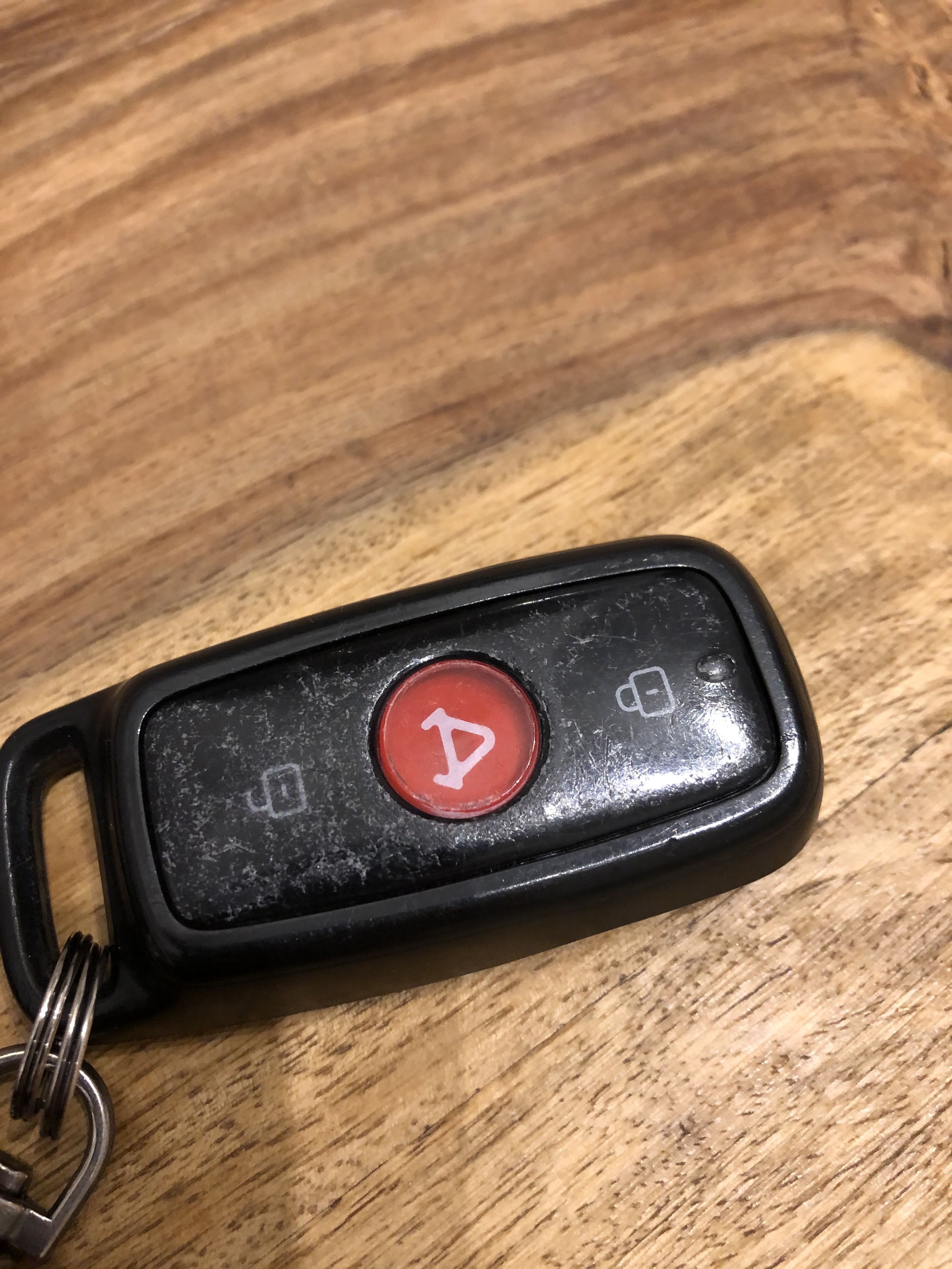

So, habe versucht, die verflixte Fernbedienung zu öffnen um an die Knopfbatterie zu kommen- keine Chance.
Hab die quadratische Fernbedienung für den m1 pro von 2017, da ist auch keine Kerbe oder sowas....
Hat jemand ne Idee?
Hat jemand ne Idee?

Re: Was ist wenn die Batterie des Schlüssels leer ist
Hi,
das ist interessant. Danke für die Fotos vom Innenleben.
Meinst du, dass das passt?
https://www.amazon.de/gp/product/B07JZ4Q596/
Ich überlege, das zu bestellen, da meine Fernbedienung vom 2018er N1s sehr verkratzt ist. Bei einem "passt vielleicht" würde ich es mal probieren und berichten.
Hej,
ja, ich glaube auch, dass das nicht passt. Habe es schon 'ne ganze Zeit auf der Merkliste, weil ich noch gar nicht wusste, wie es Innen aussieht. Mich stört nur etwas, wie die Fernbedienung aussieht. mich wundert es, dass sie kein besseres Material haben, der sah nach kurzer Zeit so aus, ist natürlich bei den anderen Schlüsseln in der Hosentasche und nicht im Etui
Hatte noch keinen Autoschlüssel in der Hand, bei dem es so aussah.
Deswegen hab ich ein Case dran, so sieht der Schlüssel auch nach Jahren noch aus wie Neu.
