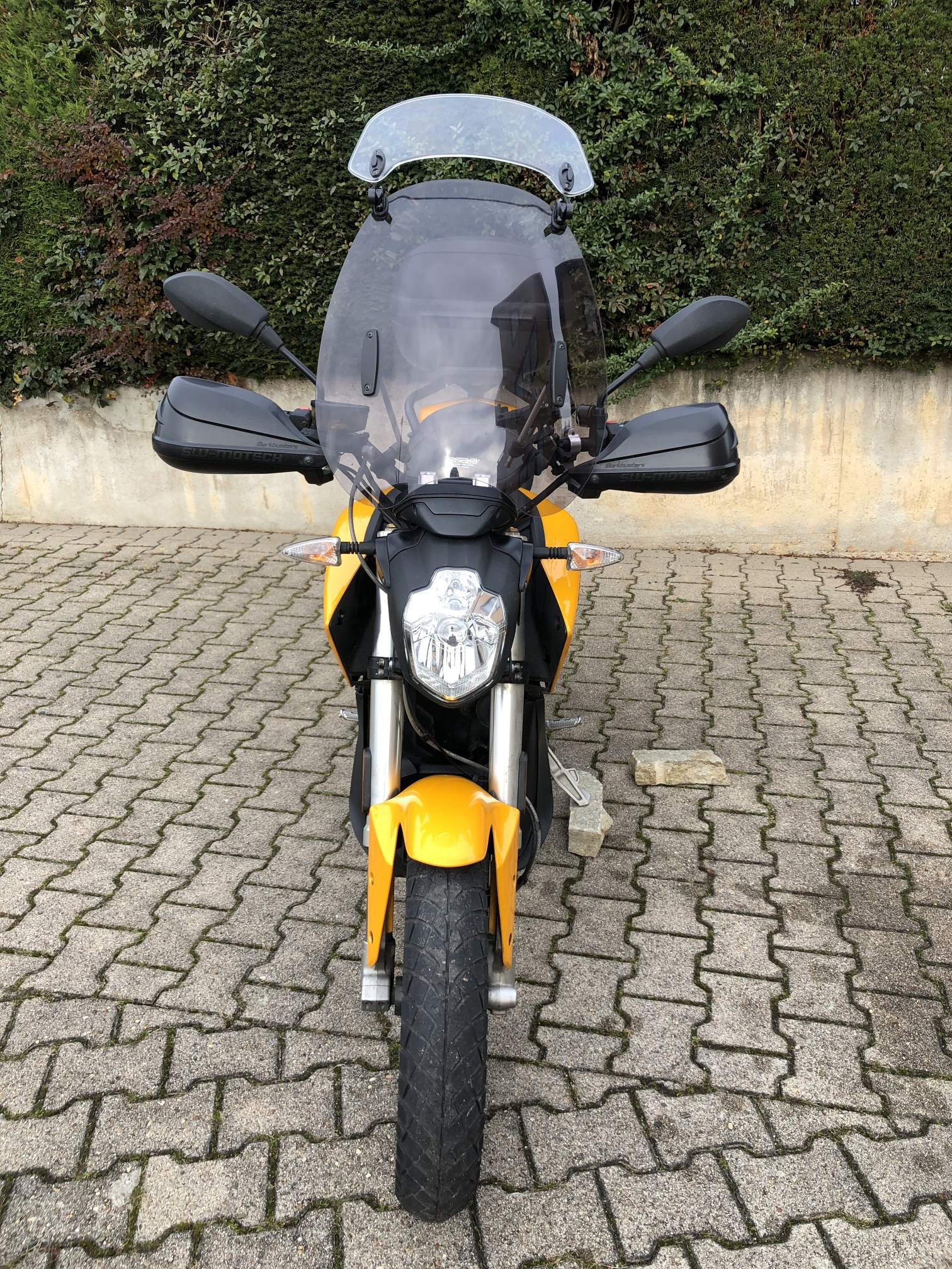

@MEroller
Wie ist du mit deinem Windschild an der Zero zufrieden , geht der Wind über den Kopf?
ist es leiser als ohne Windschild?
Danke schon mal vorab
Gruß Thomas
Gruß Thomas
- Beiträge: 19312
Re: Modifikationen an Zero S, SR, DS, DSR
Du meinst Diese Kombo von MRA?
Hauptproblem ist der Spalt zwischen den zwei Teilen. Habe ja den Spoiler etwas nach hinten kippen müssen, um die Windgeräusche wieder zu senken. MIT Spoiler ist es lauter als ohne, aber fraglos leiser als ganz ohne Schild. Am besten war dieses MRA Schild alleine mit Oberkante auf Höhe vom Spoiler, da konnte ich die Windgeräusche durch leichtes nach hinten kippen massiv reduzieren. Die Kunst ist, die Strömung bis zur Oberkante solide anliegen zu lassen, und dann einen sauberen Strömungsabriss, so dass die laminare Strömung bis zum Visier reicht. Andererseits braucht es etwas Abstand zwischen Visier und Oberkante Windschild, sonst stößt man die ganze Zeit dagegen
Ich habe ja 30mm Lenkererhöhungen, weswegen es beim Windschild auf idealer Höhe dann unten auf den Bauch geblasen hat. Deshalb die Tieferstellung und Spoiler oben drauf.
Ganz übern Helm geht es nicht, bis etwas Mitte Visier geht mit diesem Schild bei meiner Größe. Sitzzwerge könnten es bis knapp über den Kopf hinbekommen.

Vielen Dank Matthias,
für den ausführlichen Bericht.
Zumindest scheint deine Kombination leiser zu sein als mit dem Original Zero Windschild.
Muss man einfach selbst testen.....
VG Thomas
