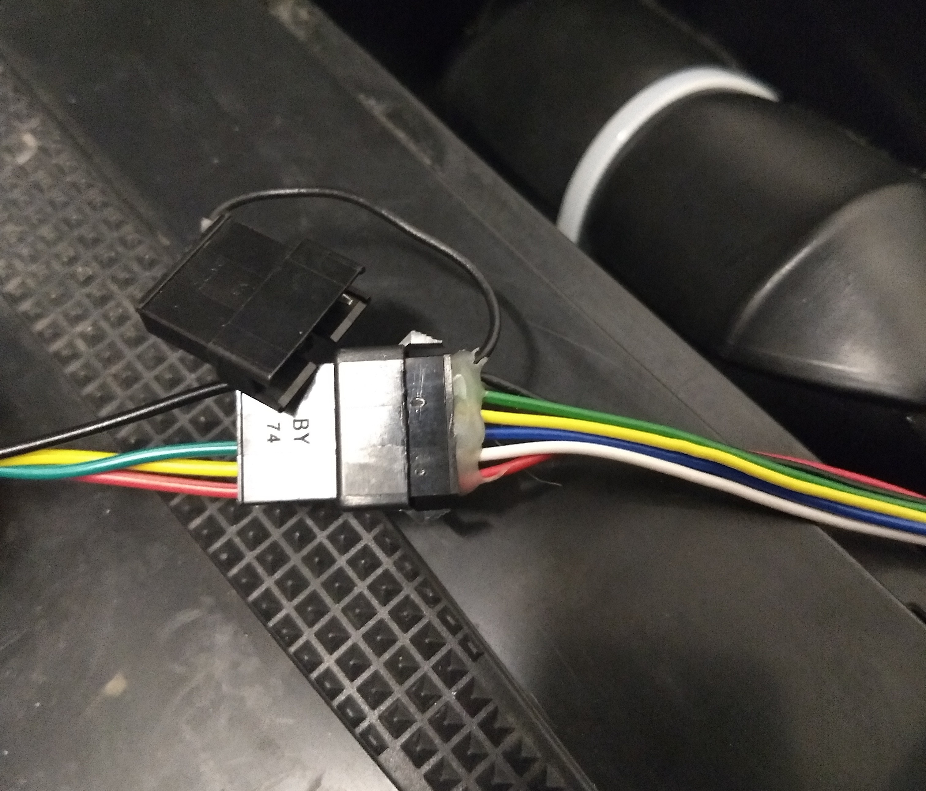

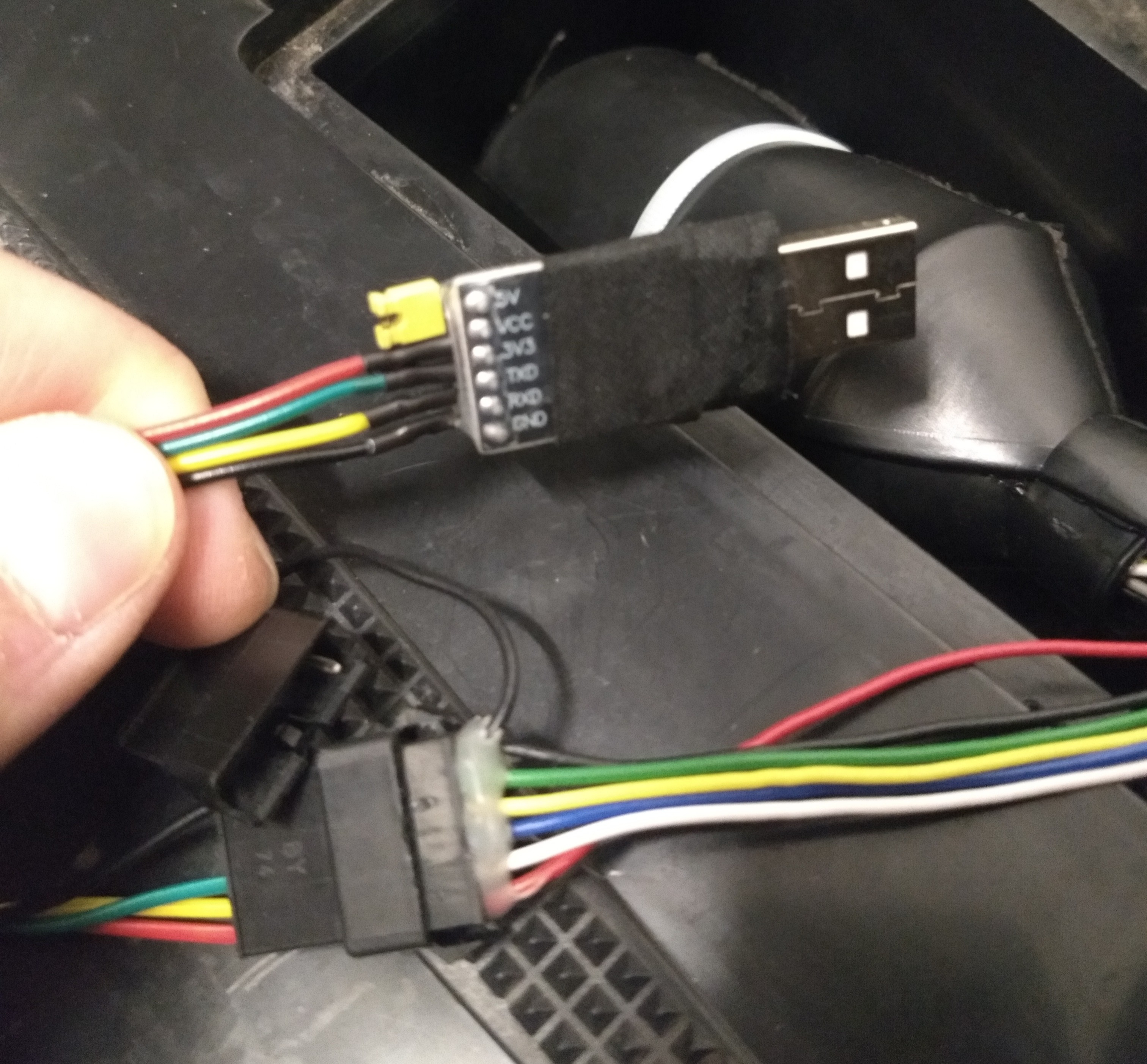

Schau mal hier:
Rot und Schwarz sind für 3,3V und GND (Masse). Die Farben passen nicht mit den Kabelbaum Farben überein, sind aber m.M. nach richtig angeschlossen
