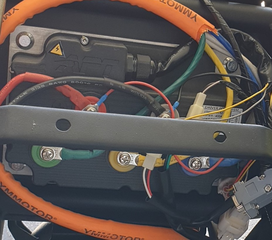

Hier eins vom Controller in meinem NES 10.

auf deinem orangenen Motorkabel steht in großen Buchstaben der Hersteller: YMmotor. Auf Alibaba bieten die eine riesige Palette von BLDC Motoren an. Einzelne Motoren kauft QS bei YMmotor zu: Z.B. die 12Zoll Motoren mit 10 & 12kW...
