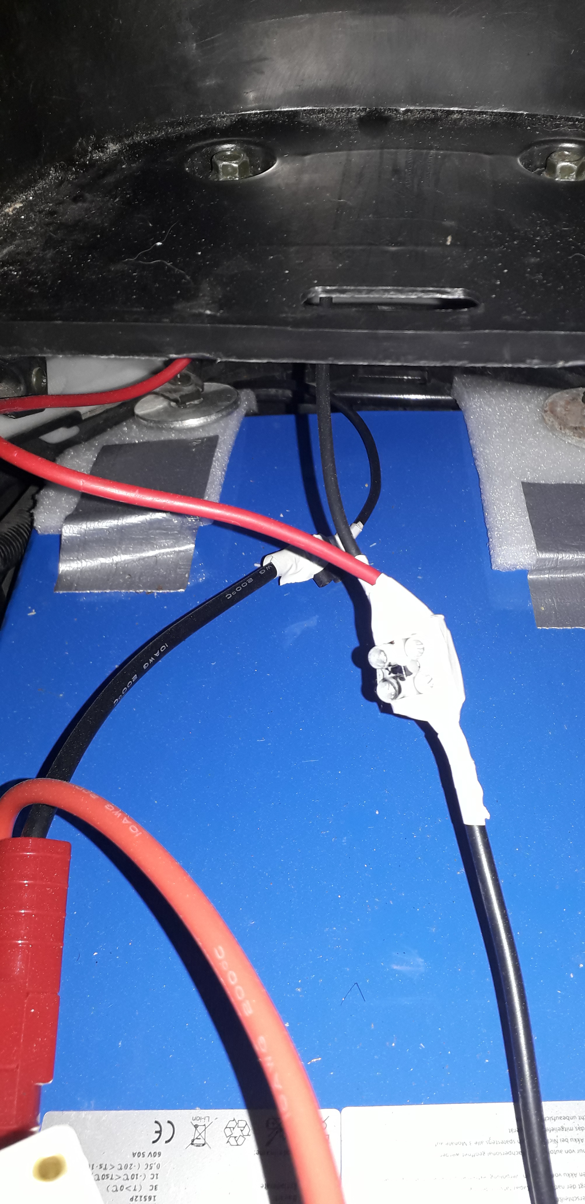

Kannst bitte ein Bild zeigen, wie es mit dem Pack unterm Sitz aussieht ?

Hab meinen KSR Roller auf Lithium Ionen umgebaut, und bin damit "sehr zufrieden".
Man muss beim Umbau nur auf die gleiche Volt Zahl achten.
Ob 30Ah oder 40AH, wie auch immer, hat nur mit der Ladezeit zu tun.
Reichweite kann ich nicht viel sagen, da ich das Moped nur für kurz Strecken in der Stadt benutze.
Einbau war sehr einfach, alten raus neuen rein und fertig.
