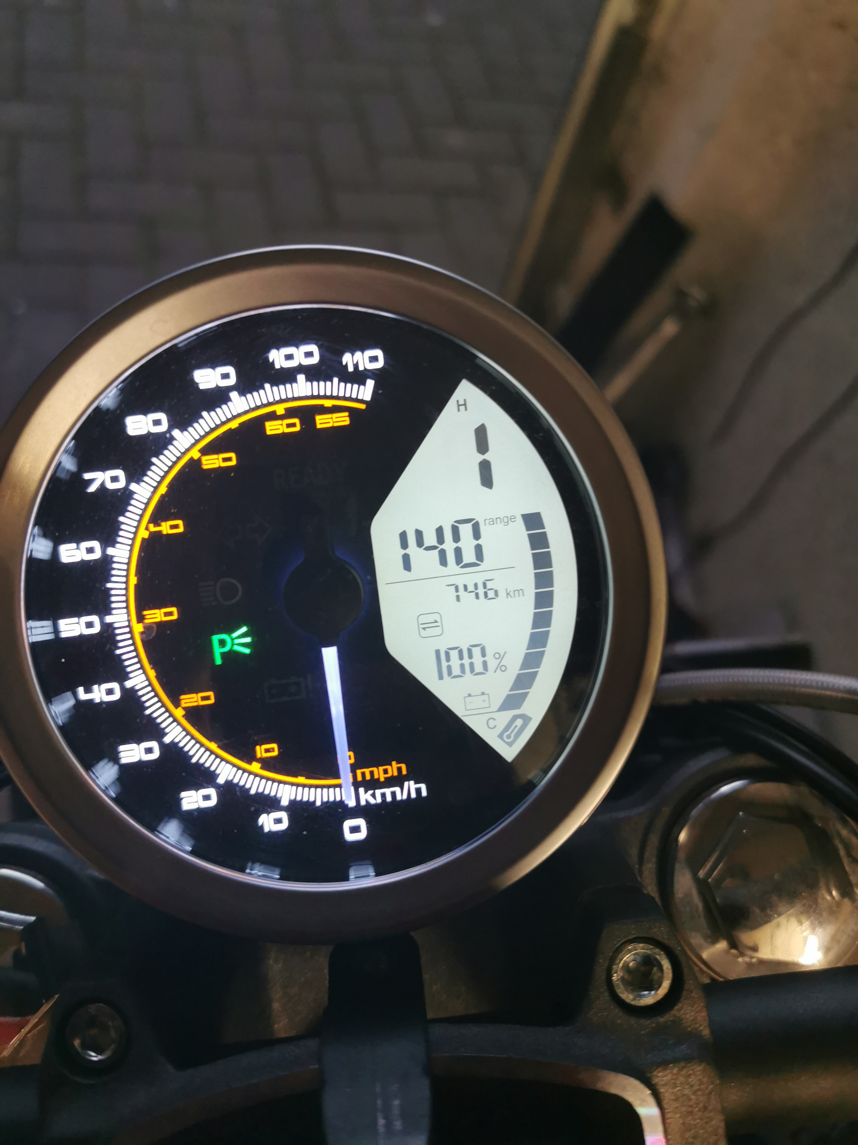

So, zum Abschluß, Reichweiten Anzeige scheint lernunwillig.

Du hast in 3:15h 3.1 kWh geladen - hast du ein anderes Ladegerät als ich? (5A)Tommmi hat geschrieben: ↑Mo 15. Jun 2020, 14:38Also von 11.15 bis 14.30 3,1kwh reingeladen (incl. Ladegerätverluste). Bei 30% also ca 0,9kwh Restenergie im originalen Akku gewesen.
Ladegerät beginnt gerade mit Cv-Phase, ist in nicht mehr langer Zeit voll.
Wenn ich jetzt darüber nachdenke wie schwer der originale Akku ist.....
Geht man von 6-7kg für Gehäuse aus, so würde ich mit meinen Zellen 6kwh darin verbauen bei dem Gewicht.
Dachte es wäre eine kleinere Differenz, aber da scheinen doch recht simple Zellen drin zu sein. Es wird sich also doch lohnen![]()
Jetzt kommt noch eine offene Frage, fahren und nach laden schauen was die Reichweitenanzeige meldet![]()

Der Extender bewirkt keine Wunder, aber nur Ihr wisst was Vollgas bei euch kommt.
Bin 75km Vollgas, also je nach Wind mit 95-105km/h nach Tacho gefahren und dann 20% Anzeige.
In der nächsten Stunde wieder voll, aber glaube nicht das die Reichweitenanzeige jetzt mehr anzeigt.
