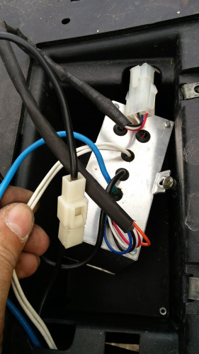

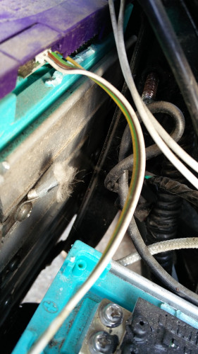

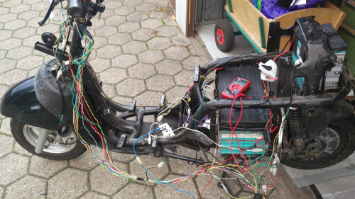

Moin, je nachdem wie dein BMS gestaltet ist musst du die Kabel von der Ladebuchse aus dem Rollerkabelbaum rausholen und auf dein BMS klemmen. Den eventuellen Ladeausgang vom BMS an der Stelle zurück in den Kabelbaum. Das ist eigentlich das einzige was passieren kann. Bei mir ist das Kabel vom Roller über das STG vom BMS getrennt zur Ladebuchse. Als die Platinen auf den Akkus mal feucht waren wollte er nicht laden und an der Buchse lag auch kein Saft an. Im letzten Bild sieht man blau und schwarz in der Mitte von Trittbrett, wenn man da trennt kann man den Strom von der Ladebuchse direkt in den Rollerkabelbaum schicken.
