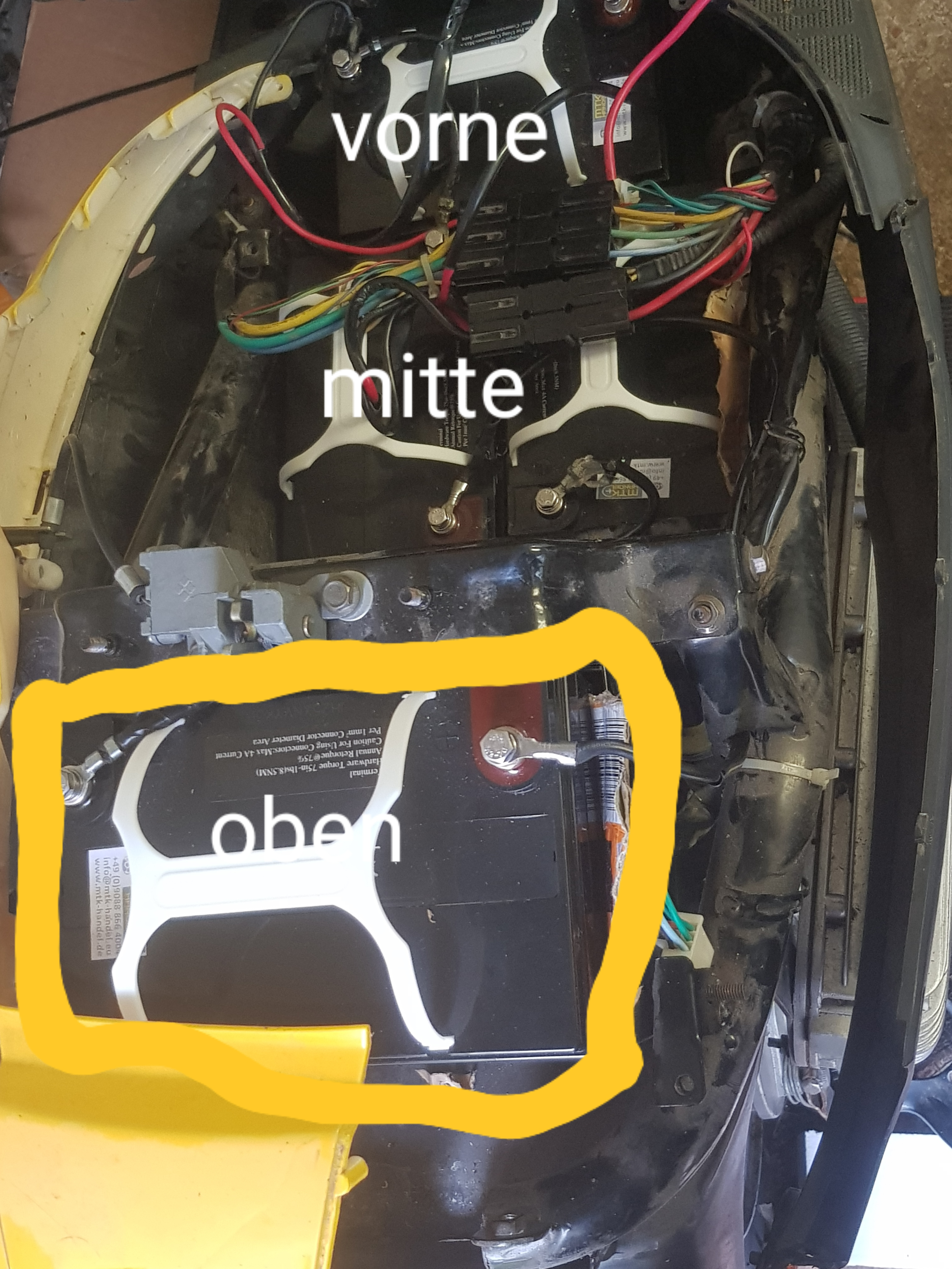

Hallo an alle ich stelle mich erstmal vor bin hier neu im Forum mein Name ist Benjamin und komme aus Schwerin
Jetzt zu meinem Problem das ich mit meinem io 1500 gt Scooter habe erstmal vor ab habe ihn gebraucht erstanden das erste was ich an dem schätzen machen musste war das wechseln der Akkus (Greensaver SP 27-12) diese waren noch original die ab Werk verbaut waren und sind so sulfatiert gewesen das in dem Gehäuse eine Wölbung zu sehen war habe sie gegen Vision 6FM36D Akkus ausgetauscht leider bekomme ich den roller trotz neuer Akkus nicht wieder zum laufen ich hänge mal ein Bild mit der Verkabelung und einer Liste mit dem Anschluss Profil an
Oben = Plus ist auf Mitte links +
Oben= Minus ist auf Mitte Rechts -
Mitte Links = vorne -
Mitte Rechts plus = ladestecker und schalter
Vorne Plus = batteriekasten fußplatte
Vorne Minus = ladebuchse
Bitte um Hilfe
P.s. im angeschlossenen Zustand liegen auf der Ladebuchse 13,3 Volt an
Bitte um Hilfe
- Beiträge: 6507
Re: 1500 GT
auch wenn man auf dem Foto viele der Verbindungen nicht genau verfolgen kann:
Ich meine zumindest zwei Verbindungen erkannt zu haben, bei den en ein Minus-Pol (schwarz) mit einem anderen Minus-Pol verbunden ist und ein Plus-Pol (rot) mit einem anderen Plus-Pol. Da ist auf jeden Fall etwas falsch angeschlossen.
Es müsste je ein Haupt-Plus und ein Haupt-Minus-Kabel geben, die zum Controller gehen (vermutlich die Kabel vom Doppelstecker: dick Schwarz und dick Rot). Alle anderen dicken Kabel sind die seriellen Verbindungen (kann man mit Ohm-Meter/ Durchgangsprüfer durchmessen.
Die vier Blei Blöcke müssen seriell (in Reihe) verschaltet werden. An einen Block kommt das Haupt-Minus-Kabel (vom Contoller) an Minus.
(Vermutlich am Minus-Pol des vorderen Akku, wo auch Ladebuchsen-Minus mit dran hängt -> momentan ist dort fälschlich ein Verbundungskabel dran)
Die drei (!) seriellen Verbundungsleitungen verbinden (begonnen mit dem Plus-Pol des mit Minus am Contoller hängenden Blocks) immer Plus-Pol eines Blockes mit dem Minus-Pol des nächsten. Am Schluss kommt die Haupt-Plus-Leitung des Controllers (vermutlich dick Rot) an den dann noch freien Plus-Pol. Auch da kommt noch der Ladebuchsen-Plus mit dran. Dann sollten an der Lade-Buchse (wie auch am Controller) mehr als 48 Volt messbar sein (z. B. 53 Volt).
Falls Ladebuchsen-Minus-Kabel und Ladebuchsen Plus jetzt schon so angeschlossen wären, wie es gehört, müsste ein Verbindungskabel von Vorne Plus zu Mitte-Links-Minus gehen. Ein weiteres von Mitte-Links Plus nach-Oben Minus und das letzte von Oben Plus nach Rechts Minus.
48Volt wären dann zwischen Rechts Plus und Vorne Minus. (Dass die Verbundungskabel komlett schwarz sind verwirrt - eine Seite muss an Rot!)
Vielleicht müssen Blöcke wie der Obere nur herumgedreht und so angeschlossen und zwei Kabel an den Vorderen getauscht werden.
Wenn später mal alles passt, würde ich die Plus-Pol-Seite der Verbindungskabel mit rotem Isolierband Kennzeichnen, damit beim nächsten Mal die Anschlüsse klar sind.
Das was ich geschrieben habe, gilt für ein 48 Volt-System, mit vier Blei-Blöcken.

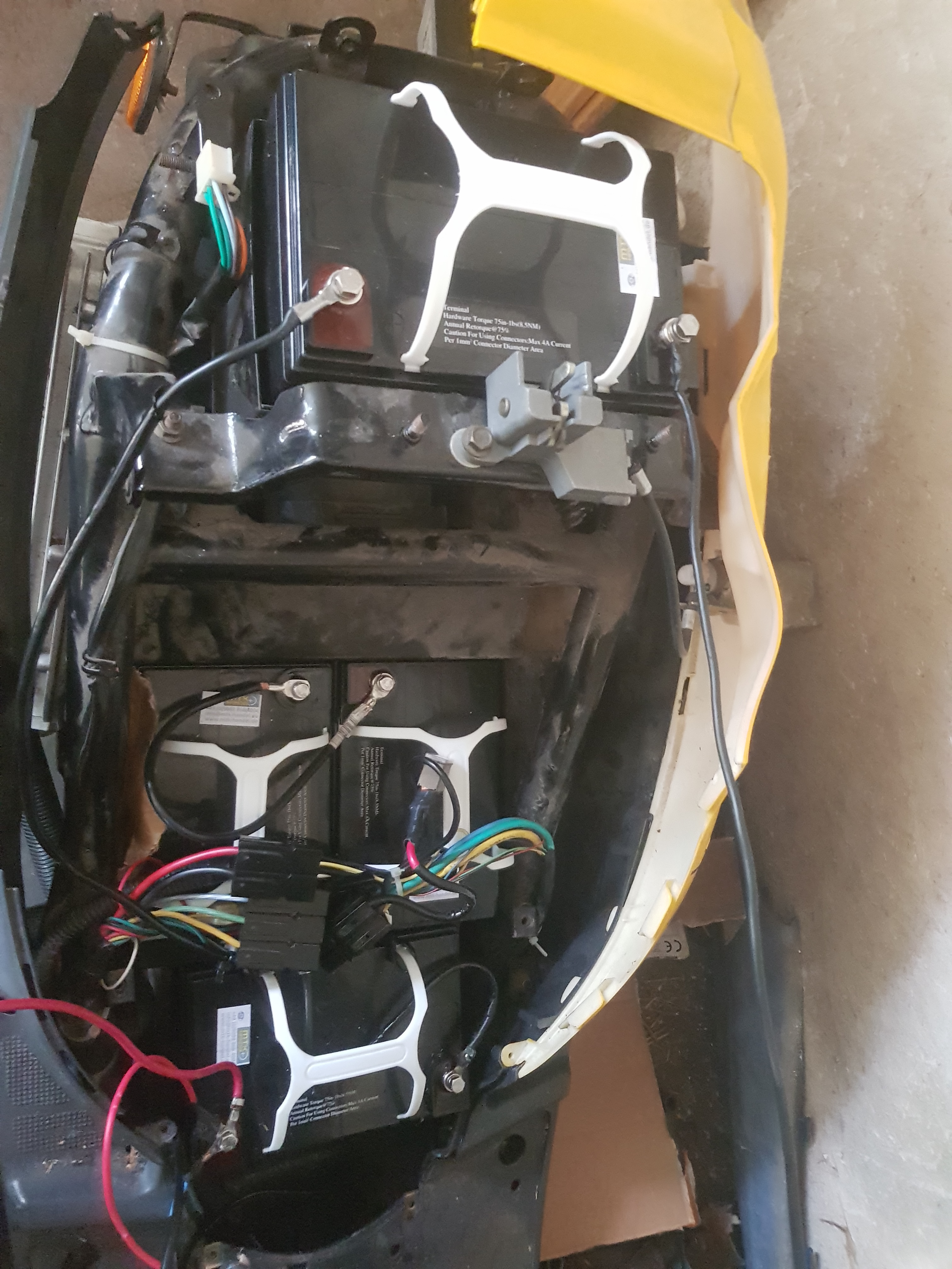

Also hab jetzt alles neu verkabelt 52 V liegen jetzt an der ladebuchse an allerdings mag er immer noch nicht laufen warum weiß ich nicht an dem hauptschalter liegt kein Strom an

Hier mal ein aktuelles Foto
- Beiträge: 6507
Re: 1500 GT
da bin ich mir nicht sicher ob meine Erklärung so gemeint war.
Da immer noch die Stecker zwei Batteriepole verdecken und das Minus-Kabel des hinteren oberen Akkus aus dem Foto raus geht, sehe ich darauf nicht, wie die Verbindungen jetzt laufen. Insbesondere von den dünneren Ladebuchsen-Kabeln sehe ich nur einen Anschluss an vorne Plus und der ist Schwarz obwohl er Rot sein müsste. Wo ist denn der Andere mit der roten Leitung verschraubt?.
Auch scheint das Haupt-Minus-Kabel aus dem Doppelstecker herausgerutscht zu sein, oder?
Das Ursprüngliche Bild gefiel mir besser: da hätte man den hinteren Akku drehen müssen und dann neu verkabeln.
Falls das jetzt aus dem Foto gehende Kabel das Haupt-Minus-Kabel ist (also keine zwei Ösen dran hat) ist das jenes Kabel, das gemeinsam mit dem schrarzen Ladestecker-Kabel an einen Minus-Pol angeschlossen werden muss.

Der Minus von dem oberen Akku ist die minus Leitung vom Ladeanschluss der ladeanschluss ist Plus mit unten und Minus oben
- Beiträge: 6507
Re: 1500 GT
Da stimmt vielleicht was nicht. Das schwarze Kabel des Ladeanschluss auf Deinem ursprünglichen Bild war der nicht dünn und kurz und fühte zu dünn rot. Oder sehe ich da was falsch? Jetzt sieht es aus, als hinge dünn Schwarz an Plus Vorne.
Das Kabel das jetzt an Hinten Minus hängt scheint mir dick zu sein -> Hauptstrom. Auch wenn das Foto mich täuscht und es ein dünneres Kabel ist, dürfte es nicht alleine am Akku dran sein.

Tatsächlich ist das allem Anschein nach auch Plus war vorher auch Plus
Das ist die ursprüngliche Anordnung
