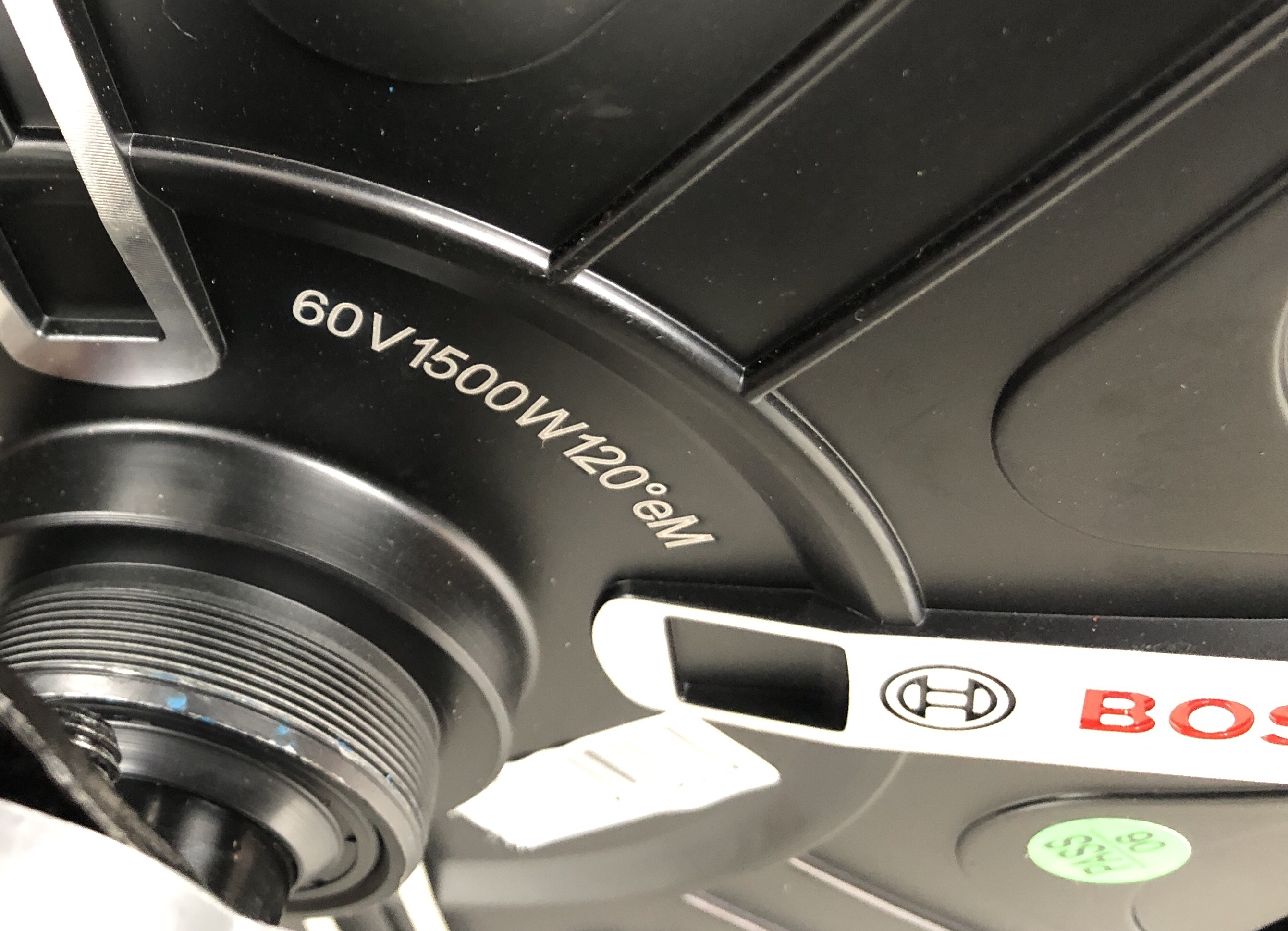

Hallo Leute!
Ich habe heute meinen NIU NQi Sport per Spedition erhalten und es gibt einige Verwirrung um die tatsächliche Motorleistung.
Es ging schon damit los, dass der NQi bei NUI mit 1800/2400 Watt angegeben ist, bei dem Shop dieser aber mit 1500/2400 Watt angegeben war. Als ich nachfragte, wurde mir gesagt, dass es sich nur um einen Fehler handelt - die haben bei sich im Shop dann die Angabe auch auf 1800/2400 Watt korrigiert.
Ich bestellte also den Roller und jetzt ist er angekommen... In der Anleitung und in der COC ist dann aber die Rede von 1500/1800 Watt - von 2400 Watt ist nirgendwo die Rede!
Könnten ja veraltete Papiere sein, habe ich mir gedacht... jedoch steht selbst auf dem Motor 1500 Watt eingraviert drauf (siehe Foto)!
Also da stimmt doch was gewaltig nicht! Ist das bei Euch auch so, oder habe ich irgendwie ein altes Modell (steht aber NQi Sport drauf), oder was ist da los?

Wenn 1500 Watt draufstehen, sind auch nur 1500 Watt drin. Auf die Werksangaben von Bosch kann sich schon verlassen.

Du das hat schon alles seine Richtigkeit, aber eigentlich möchte ich nicht die Arbeit deines Händlers machen. Ist jetzt auch nicht in zwei Sätzen erklärt sondern man muss schon etwas weiter ausholen, wenn man das verstehen will. Wäre aber mal ein interessantes Thema für ein Erklärbär-Video oder sowas. Du kannst dich aber mit der Erkenntnis trösten, dass der entsprechende 3000W-Bosch-Motor exakt dasselbe Fahrverhalten hätte.
Edit: Etwas mehr Verwirrung gefällig? Auf dem NQi Lite steht 60V1200W120°eM

Man kann die entsprechenden Daten und Messungen, dass das alles seine Richtigkeit hat, in den Homologationsunterlagen nachlesen. Dazu müsste man in den 300 Seiten den richtigen Abschnitt des richtigen Modells finden und sollte der französischen Sprache mächtig sein. Ach ja, man bräuchte natürlich erstmal die Unterlagen.
Kurz erklärt: Die Leistung bestimmt primär der Controller. Die Motoren von Bosch können mehr als die Modellbezeichnung aussagt. Genauso könnte man auch hergehen und einen starken Motor weniger bestromen. So macht es z. B. unu mit dem Classic-Modell. 3kW klingt halt besser und verspricht mehr Geld als 2kW.
