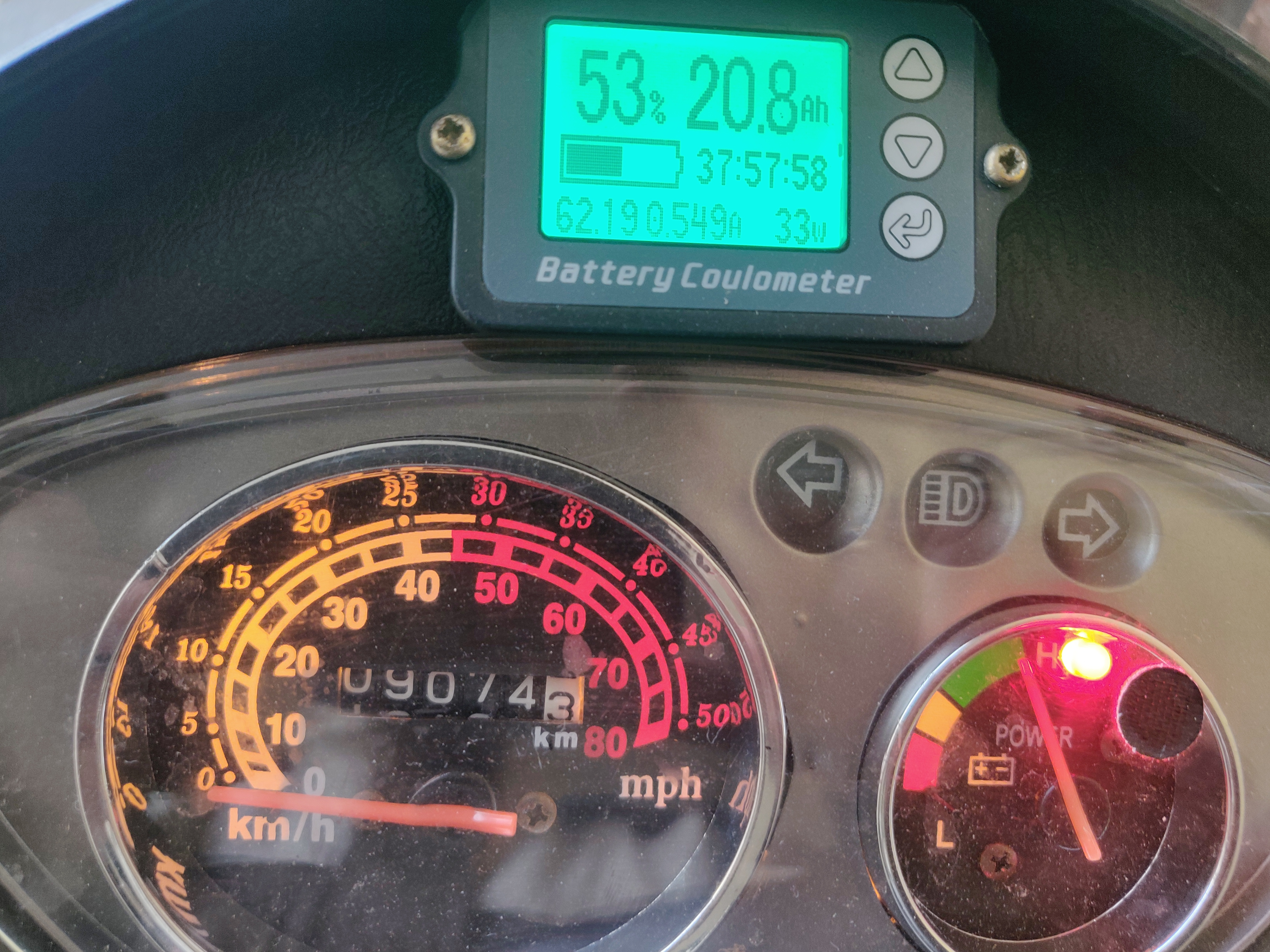

Bei 8 Grad eine Proberunde gedreht, laut Tacho fehlen ca. 5 km/h bei Vmax, aber das kann ja auch am Wetter liegen. Verbrauch und Reichweite passen. Luftdruck an Ende der Fahrt auf 2,6 bar angepasst. Luft für umsonst gab es erst an der 3.Tankstelle, Shell will jetzt Geld und Aral war kaputt.
