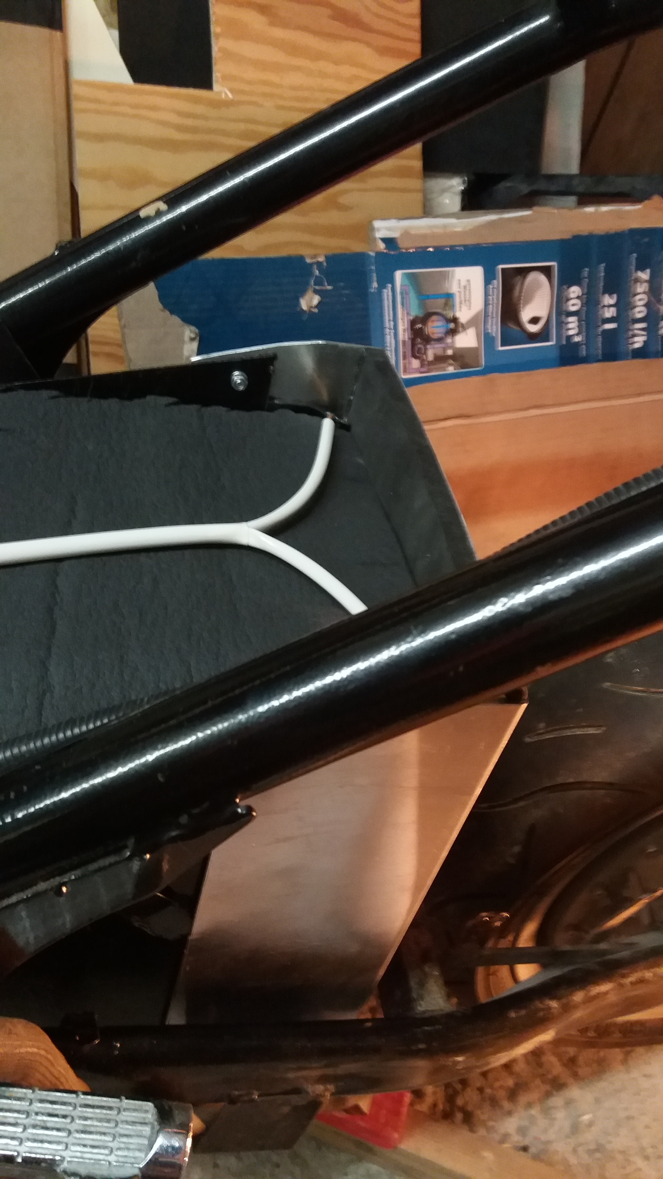

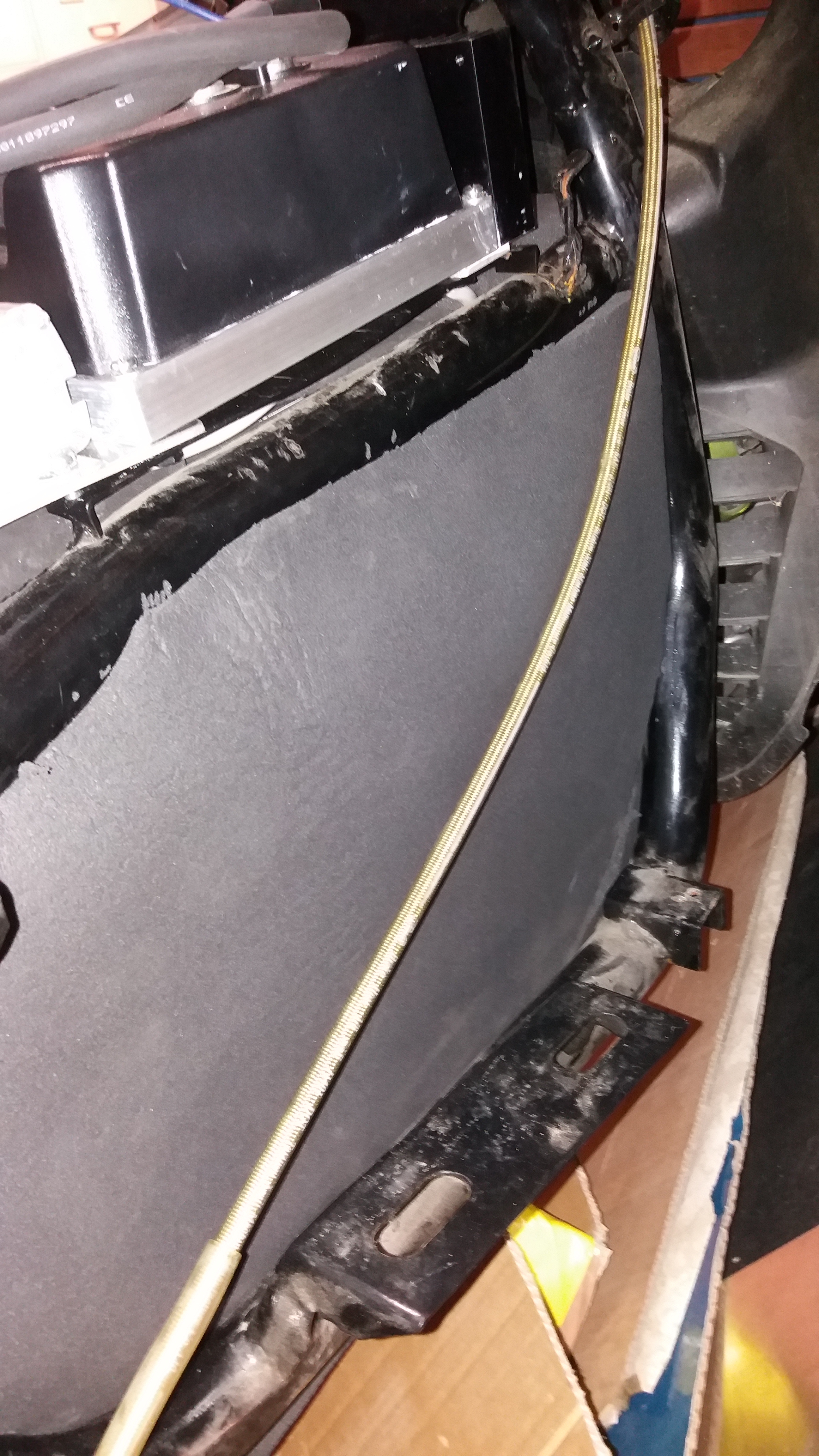

20mm Isolierung des Akkukastens mit selbstklebendem Armaflex
Neues Akkukasten-Endstück
das ist auf der Innenseite mit 10mm Stärke Isoliert, außen kommen dann noch mal 10mm drauf

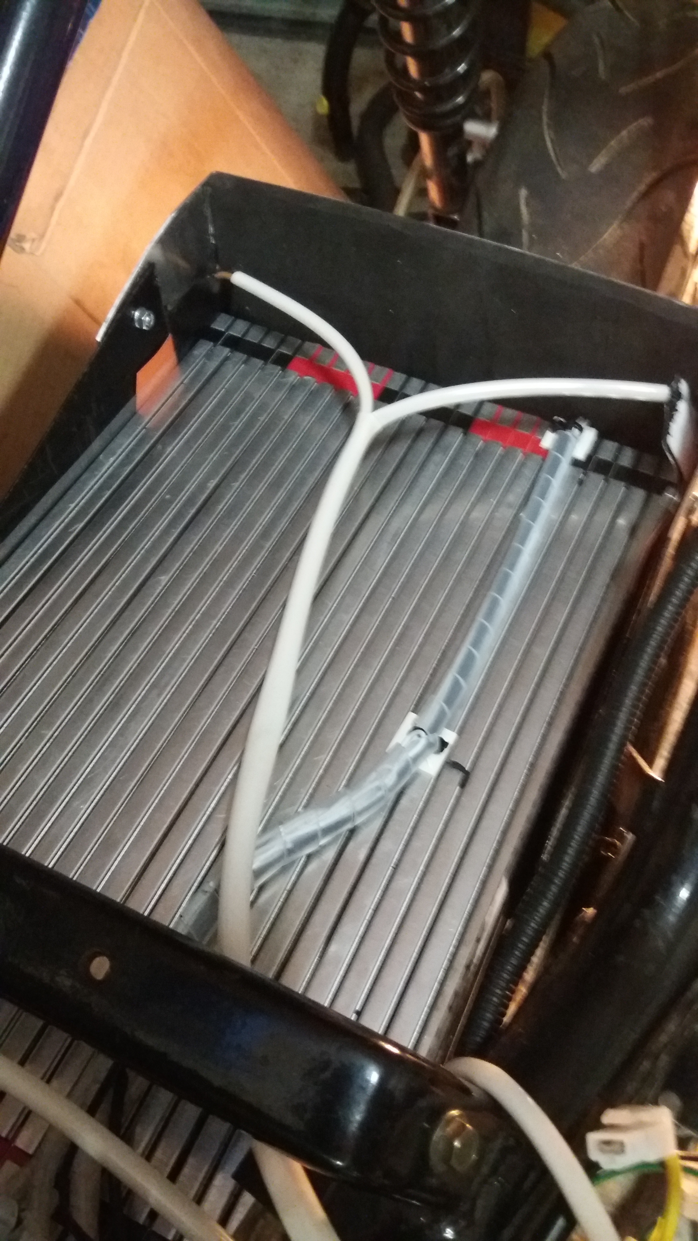

Verkabelung seitliche Heizfolien (unter dem Akkukasten gibt es noch zwei Heizmatten wird alles aus dem Akku versorgt) sowie Einzellzellenanschlüsse hinten

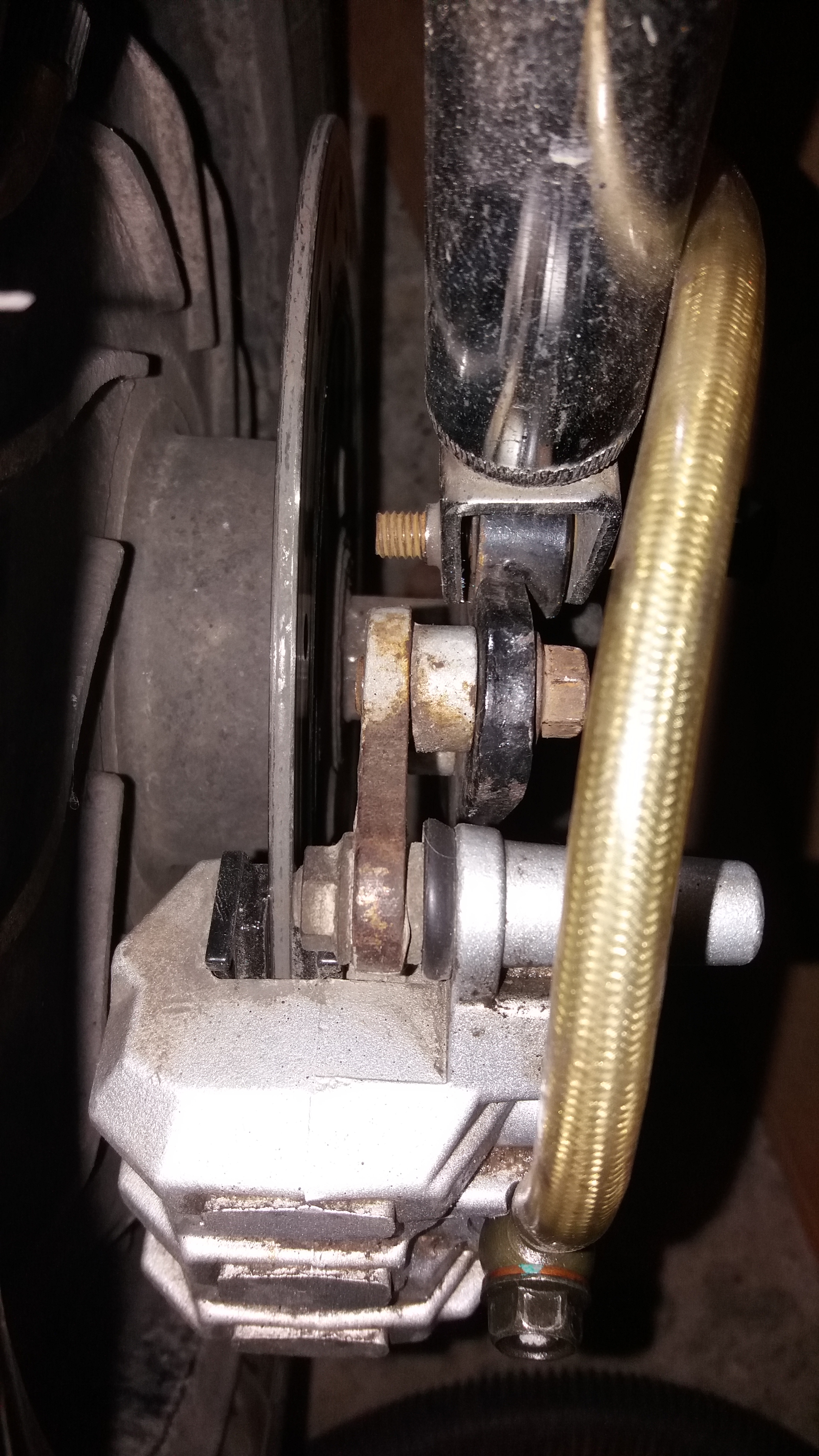

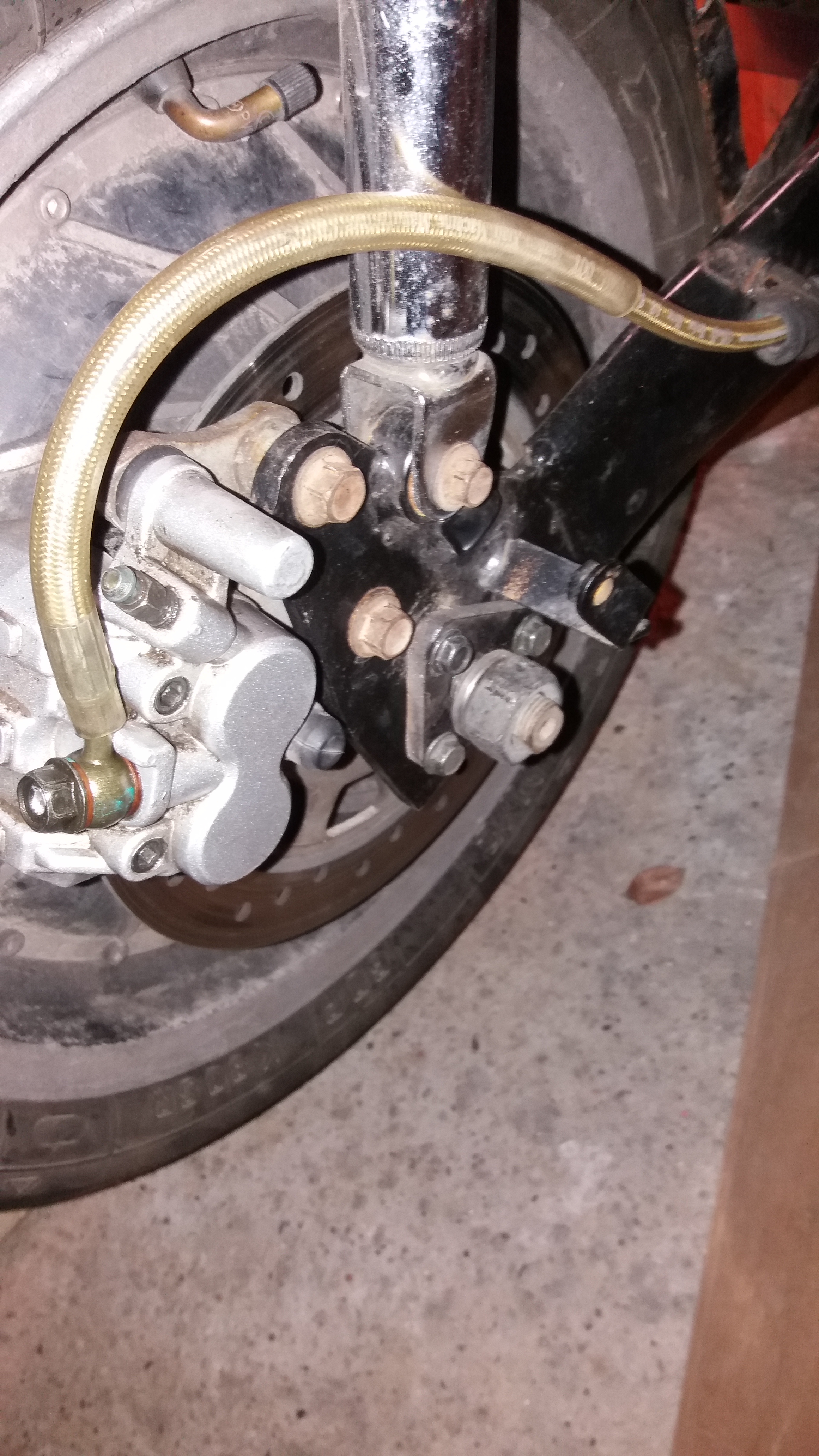

Bremszange vom Hrtk
die vom Extremo übernommene Verdreh-Sicherung der Radachse mit drei M6 Schrauben , ist wesentlich massiver als das Blechlein von Hrtk oder vom Innoscooter welches mit nur einer Schraube befestigt wird

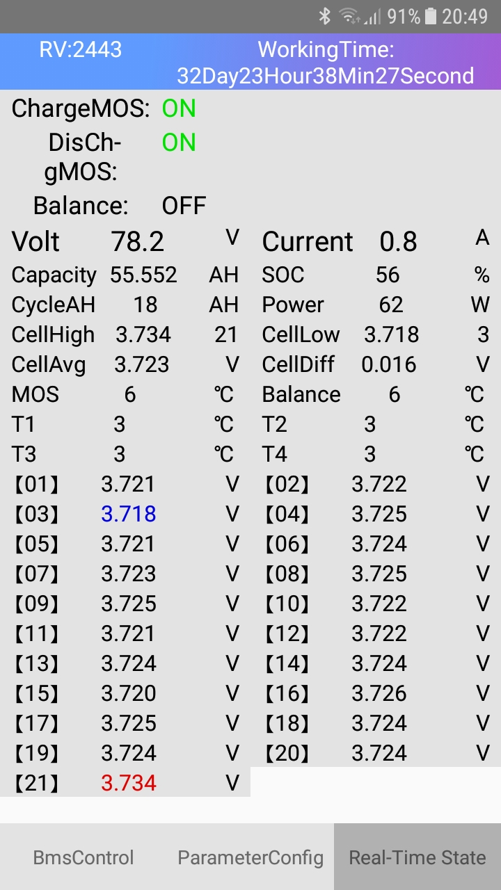

Heizleistung laut ANT BMS 62W
Ich lass nun mal 24 Stunden durch heizen um zu sehen was es mit halb Isoliertem Akkukasten bringt und um den Kleber vom neuen Akkukasten-Endstück aushärten zu lassen.
Temperatur in der Garage 3Grad. :(
Da macht basteln keinen Spaß.
