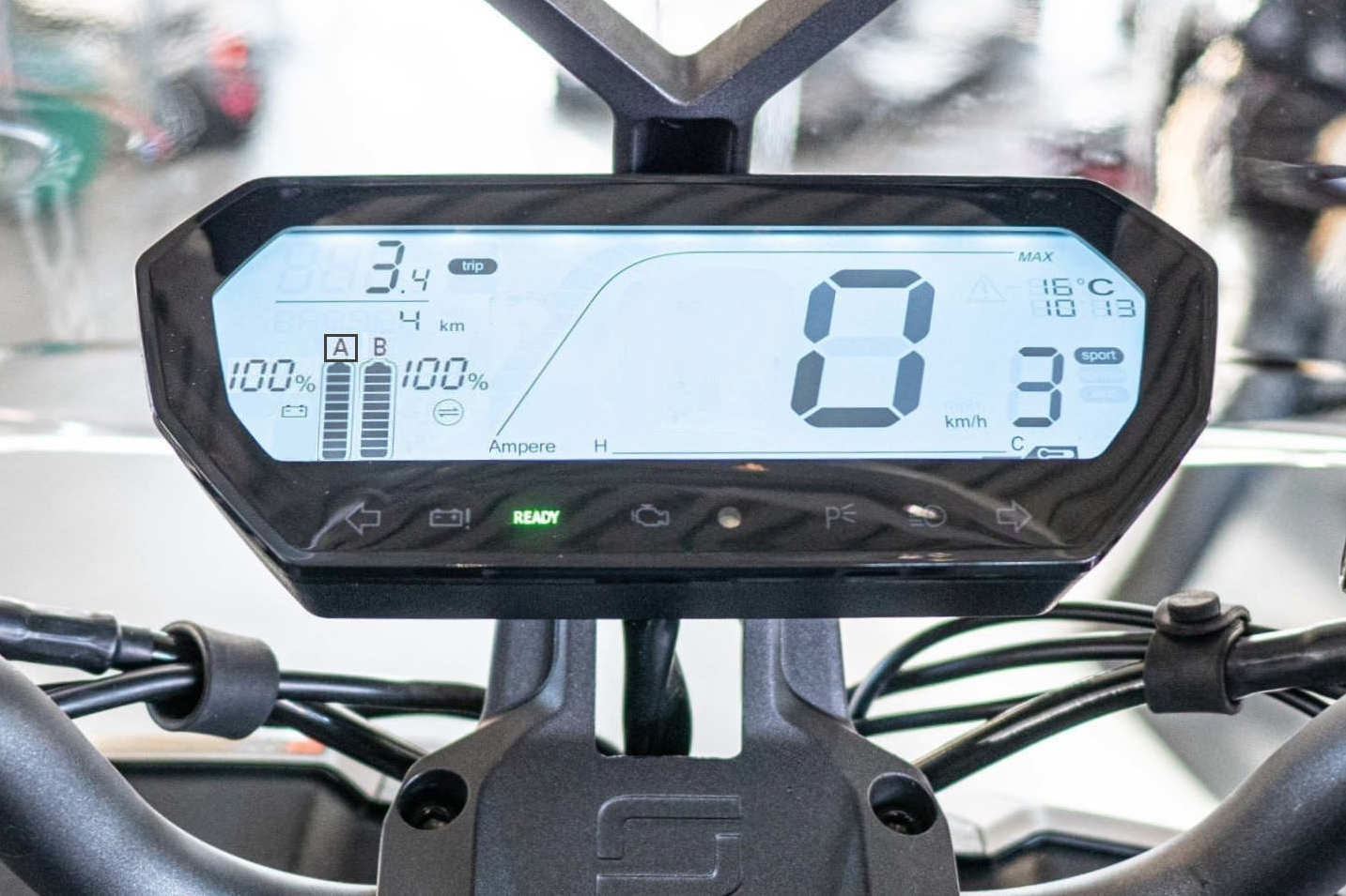

Ein paar Entwürfe zur Akkusteuerung und Visualisierung des "Cockpits.
Meiner Meinung nach ist das ohne Änderung der Hardware möglich.
Bild B: Akku "B" aktiv
Bild A: Akku "A" aktiv
Bild AB Parallelbetrieb
Bilder habe ich May geschickt. Wir werden sehen was draus wird.

Wenn ich das Display so ansehe sind die diversen Anzeigeelemente dort fix vorgegeben - es handelt sich nicht um ein Pixeldisplay. Eine sehr wünschenswerte 2. "Prozentanzeige" scheint man bei der Herstellung nicht vorgesehen zu haben.

Es sind vorgegebene Elemente aus denen man auch eine Mickey Mouse basteln kann. Dafür gibt es einen "primitiven" Grafikeditor. Werden den Elementen Adressen zugewiesen kommuniziert der "Speedometer über 2-leiter CAN Bus
mittels CAN Protokoll mit dem Steuergerät.
Hier handelt es sich um eine CAN Steuerung. Grafische Programmierung mit dem Softwaretool CAN Graph und passendem Flash-Programmiertool oder Programmierung mit einem C-Entwicklungssystem
Das ist ein ziemlich altes System von 1983 wird aber immer noch im Fahrzeugbau verwendet.
Es ist wirklich erstaunlich wie lange das System überlebt hat. Es ist immerhin 38 Jahre alt und für eine SPS ein Methusalem.

So sind Darstellungen von Analogwerten wie in einer "Balkengrafik" oder numerische Anzeigen fertige Elemente.Viktormors hat geschrieben: ↑Mi 7. Apr 2021, 15:21Es sind vorgegebene Elemente aus denen man auch eine Mickey Mouse basteln kann. Dafür gibt es einen "primitiven" Grafikeditor. Werden den Elementen Adressen zugewiesen kommuniziert der "Speedometer über 2-leiter CAN Bus
Es ist wirklich erstaunlich wie lange das System überlebt hat. Es ist immerhin 38 Jahre alt und für eine SPS ein Methusalem.![]()
Übrigens die Grafik ist eine Vektorgrafik, man kann auch gerade Linien und Bögen zeichnen.

Sieht mir nicht danach aus. Das sind vorgegebene Elemente, wie bei nem Taschenrechner. Die kannst du natürlich ansteuern wie du lustig bist, aber neue Formen kannst du daraus nicht basteln.#Viktormors hat geschrieben: ↑Mi 7. Apr 2021, 15:21Es sind vorgegebene Elemente aus denen man auch eine Mickey Mouse basteln kann.
Wenn man den Roller einschaltet werden alle Segmente einmal angesteuert und gehen wieder aus, dann erst wird das richtige Display für den aktuellen Betriebszustand gezeigt.

AlecTron hat geschrieben: ↑Mi 7. Apr 2021, 21:19Sieht mir nicht danach aus. Das sind vorgegebene Elemente, wie bei nem Taschenrechner. Die kannst du natürlich ansteuern wie du lustig bist, aber neue Formen kannst du daraus nicht basteln.#Viktormors hat geschrieben: ↑Mi 7. Apr 2021, 15:21Es sind vorgegebene Elemente aus denen man auch eine Mickey Mouse basteln kann.
Das ist etwa das, was man früher bei Schaltschränken "Lampenprüfung" nannte und zeigt nur alle visualisierten Elemente.
"aber neue Formen kannst du daraus nicht basteln" - Wenn das so wäre, hätte ich meine bisherige Arbeit nur geträumt.
Alle diese Elemente werden durch die Visualisierungssoftware erzeugt und mit Adressen versehen, mittels Software zugeordnet. so hat z.B. Akku "B" (der Buchstabe fehlt hier) eine numerische und eine Balkenanzeige, beide haben die selbe Adresse. Für den Akku "A" hat man auf die numerische Anzeige verzichtet obwohl der Wert von diesem Akku visualisiert wird. Man kann ebenso für die selbe Adresse eine numerische Anzeige hinzufügen. Alle Werte werden mittels CAN-Protokoll vom Steuergerät zum Display übertragen. Man muss nur die einzelnen Elemente verschieben
und eine numerische Anzeige für Akku "A" hinzufügen. Man kann sogar eigene Symbole mittels Grafikeditor erzeugen. Nichts davon ist in Stein gemeißelt, es sei denn es wird ein Eprom verwendet. Auch das kann man mit UV-Licht löschen und neu beschreiben. Es ist kein Hexenwerk, nur eine SPS mit einem Display.

Deine Arbeit an was genau? Hast du schon mal was auf das Gerät übertragen?Viktormors hat geschrieben: ↑Mi 7. Apr 2021, 23:55Wenn das so wäre, hätte ich meine bisherige Arbeit nur geträumt.
Ja, nur ist das Display fix. Du kannst ja nichts ansteuern was nicht da ist. Genauso wie beim Schaltschrank ja auch nur die Leuchten angesteuert werden die da sind. Und hier sind es eben Segmente auf nem LCD-Display. Das ist ja keine Punktmatrix wie beim Gameboy und auch kein E-Ink-Display.Man kann sogar eigene Symbole mittels Grafikeditor erzeugen. Nichts davon ist in Stein gemeißelt, es sei denn es wird ein Eprom verwendet. Auch das kann man mit UV-Licht löschen und neu beschreiben. Es ist kein Hexenwerk, nur eine SPS mit einem Display.

SPS Programmierung, Prozessvisualisierung, Automatisierung, Optimierung von ProduktionsprozessenAlecTron hat geschrieben: ↑Do 8. Apr 2021, 19:26Deine Arbeit an was genau? Hast du schon mal was auf das Gerät übertragen?Viktormors hat geschrieben: ↑Mi 7. Apr 2021, 23:55Wenn das so wäre, hätte ich meine bisherige Arbeit nur geträumt.Ja, nur ist das Display fix. Du kannst ja nichts ansteuern was nicht da ist. Genauso wie beim Schaltschrank ja auch nur die Leuchten angesteuert werden die da sind. Und hier sind es eben Segmente auf nem LCD-Display. Das ist ja keine Punktmatrix wie beim Gameboy und auch kein E-Ink-Display.Man kann sogar eigene Symbole mittels Grafikeditor erzeugen. Nichts davon ist in Stein gemeißelt, es sei denn es wird ein Eprom verwendet. Auch das kann man mit UV-Licht löschen und neu beschreiben. Es ist kein Hexenwerk, nur eine SPS mit einem Display.
Beenden wir hier die Diskussion, das führt hier zu nichts. Warte einfach ab was das Team von Vmotosoco daraus macht.
