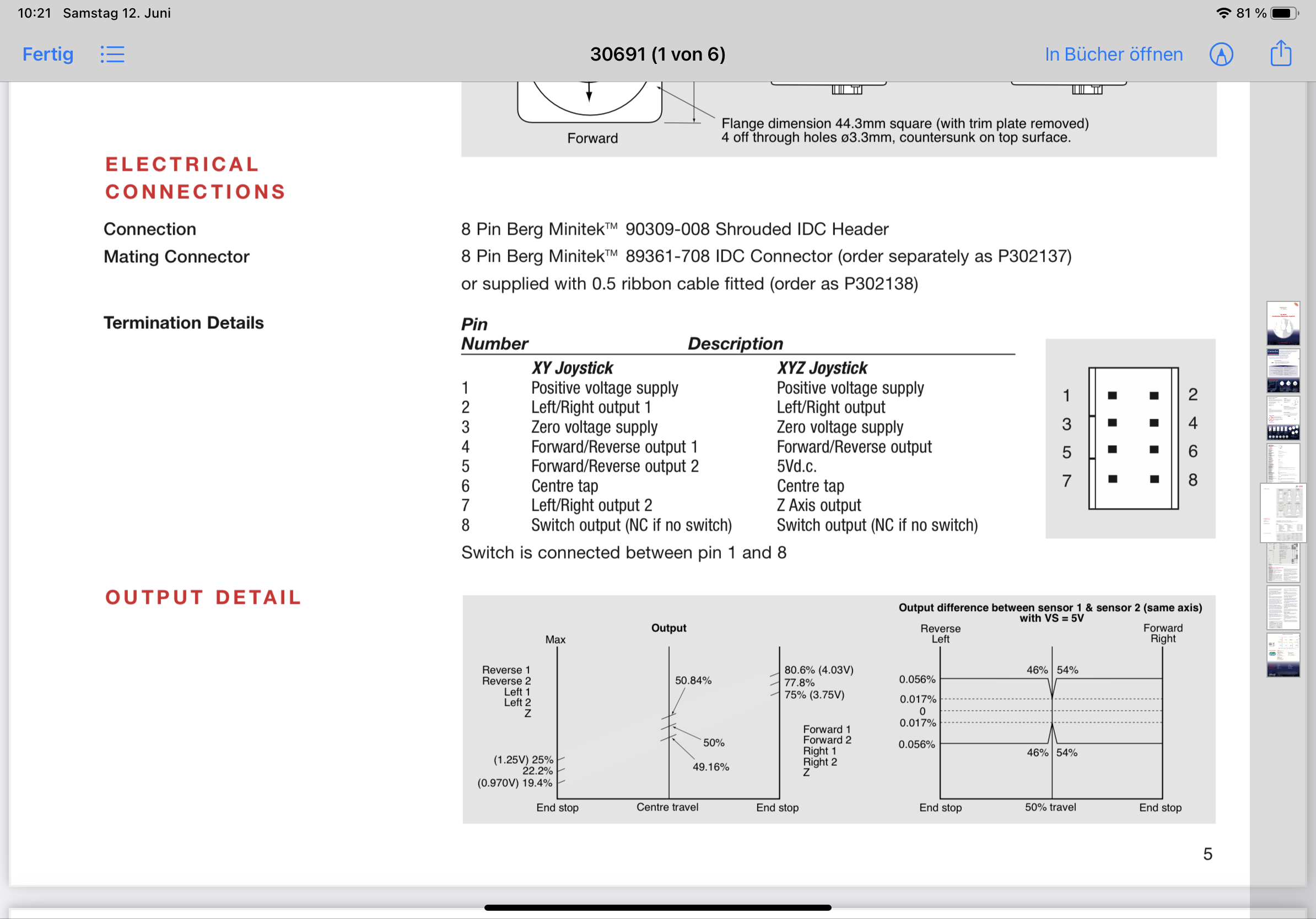

Kann mir jemand helfen? Ich habe einen Elektrorollstuhl, der schon recht alt ist (der Hersteller kann mir leider nicht mehr helfen). Ich steuere das Ding mittels eines Hall-Sensor Joysticks (siehe angehängtes Bild). Der Rollstuhl mit Vorderradantrieb reagiert sehr sensibel auf Steuerbewegungen, die ich mit der Hand ausführe und verlangt dauernd vollste Konzentration. Es gibt auch einen Anschluß für einen externen Joystick. Da würde ich gerne mit einem ESp32 oder Arduino das Joysticksignal simulieren, damit ich da Automatismen programmieren kann. Mit Gyro oder Sprachsteuerung oder was immer.
Das Problem: Was der Joystick liefert, möchte ich simulieren. Was macht der Joystick? Reduziert er die angelegten 5V und abhängig davon weiß mein Rollstuhl dann wie stark er nach (bspl.) Rechts lenken muß? Oder wie schnell er fahren soll? Abhängig von der Spannung auf einem speziellen PIN? Oder denke ich da ganz falsch?

Frage: hast Du einen reinen XY Joystick (links/rechts, vor /zurück), oder den XYZ mit vermutlich zusätzlicher Drehfunktion? Denn die unterscheiden sich deutlich im Pinout...

Ist einfach XY
Hier das ganze Blatt: http://emanuel.kury.com/forum/30691.pdf

Pin 3 muss die Masse ran, Pin 1 +5V zur Masse. Damit steht die Spannungsversorgung vom Joystick.
Zur Redundanz gibt es für X und Y je zwei unabhängige Signale, die klassischerweise zwischen ca. 0,5 und 4,5V ausgeben relativ zur Masse. Laut Datenblatt ist es am einen Ende jedoch zwischen 0,97 und 1,25V, am anderen Ende zwischen 3,75 und 4,03V.
X-Achse 1Ausgang (li/re) ist Pin 2, Ausgang 2 ist auf Pin 7 abgreifbar
Y-Achse 1 Ausgang (vor/zurück) ist Pin 4, Ausgang 2 ist auf Pin 5 abgreifbar
Der Sinn und Zweck des Pins 6 ist es, die korrekte Spannungsversorgung des Josysticks zu verfizieren, gibt dazu die Hälfte der Versorgungssapannung aus, als Anhaltspunkt für Lenk- und Motorcontroller, wo etwa der Nullpunkt der Achsen zu erwarten ist, und ob alles im Lot ist.
Ob die je zwei zusätzlichen Achsenausgänge überhaupt aktiv sind, und wenn ja ob sie gleich oder gegensinnig zum jeweiligen Kanal 1 sind, kannst Du nur anhand der KOMPLETTEN Bauteilnummer ermitteln. Geht bei Dir vermutlich mit
JC2000-T-XY
los. Dahinter kommt einen Folge von 5 Buchstaben, PPOOO, PNOOO, PPPPO, PPNNO oder PNPNO. Dies beschreibt die Art und Richtung der Positions-Ausgänge. Diese Buchstabenfolge ist nötig für Dein weiteres Vorgehen.

das steht am Joystick:
P&G Controls JC2000 0023
JC2000-T-XY-PNPN0-40-K1-R-N

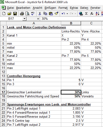

@Hudriwurz: Lass mich mal in Excel das alles nachvollziehen. Kannst Du mit Excel etwas anfangen?

OK, dann sind Deine Achsen "dual output - opposite sense each axis", sprich X-Achse 1 und 2 sowie Y-Achse 1 und 2 geben jeweils gegenläufige Signale aus.
Prinzipiell erwarten Deine Lenk- und Motorcontoller also reine Spannungen an Pins 2, 4, 5 und 7, im Verhältnis zu der Spannung, die der Controller an Pin 3 und 1 ausgibt. Was auch immer Du bauen möchtest muss also die Versorgungsspannung von Pin 3 und 1 modifizieren je nach Deinem Lenkwunsch z.B.:
Willst Du 30% nach links bei 50% Vorwärts müssen die unten aufgeführt die Spannungen ausgeben, welche Pins 2 und 4-7 von Deinem Lenk- und Motorcontroller erwarten, solange diese Dir 5V Versorgungsspannung geben:
Die Mathematik kannst Du Dir über die Excel Datei anschauen, denn ohne Mathe wirst Du da nicht weiterkommen. Bitte vor Gebrauch in Excel die Dateiendung von csv wieder auf
xls
umbenennen. XLS lässt das Forum nicht zu, anzuhängen.
Joystick für E-Rollstuhl 30691.csv
(18.5 KiB) 168-mal heruntergeladen
WICHTIG!
ZUGLEICH musst Du immer an Pin 7 das Gegenteil von Pin 2 ausgeben, und an Pin 5 immer das Gegenteil von Pin 4, sonst wird Dein Lenk- bzw. Motor-Controller in einen Fehlermodus gehen, da er immer die Signale von Kanal 1 mit dem inversen Signal von Kanal 2 vergleicht und nur bei der Signalsumme von 100% der Versorgungsspannung deine Lenk- und Fahrbefehle ohne Fehlermeldung umsetzen wird.
In der Excel habe ich Kanal 2 immer als Versorgungsspannung (Pin 1) minus Kanal 1 gebildet, was natürlich keine Signal-Redundanz mehr darstellt, aber die Controller zufriedenstellen sollte :D
100Ohm wird für die Achsen spezifiziert, und für den Mittelabgriff an Pin 6 1100Ohm.

Gern geschehen, war spannend :D Die fett markierten Felder in der Excel sind am ehesten für Änderungen vorgesehen, alles andere sind entweder Werte aus der Joystick-Spezifikation oder meine wüst zusammengestrickte Mathematik. Sie wäre gewaltig zu vereinfachen, wenn z.B. die Eingabewerte von links 0 nach ganz rechts 100% gehen würden.
