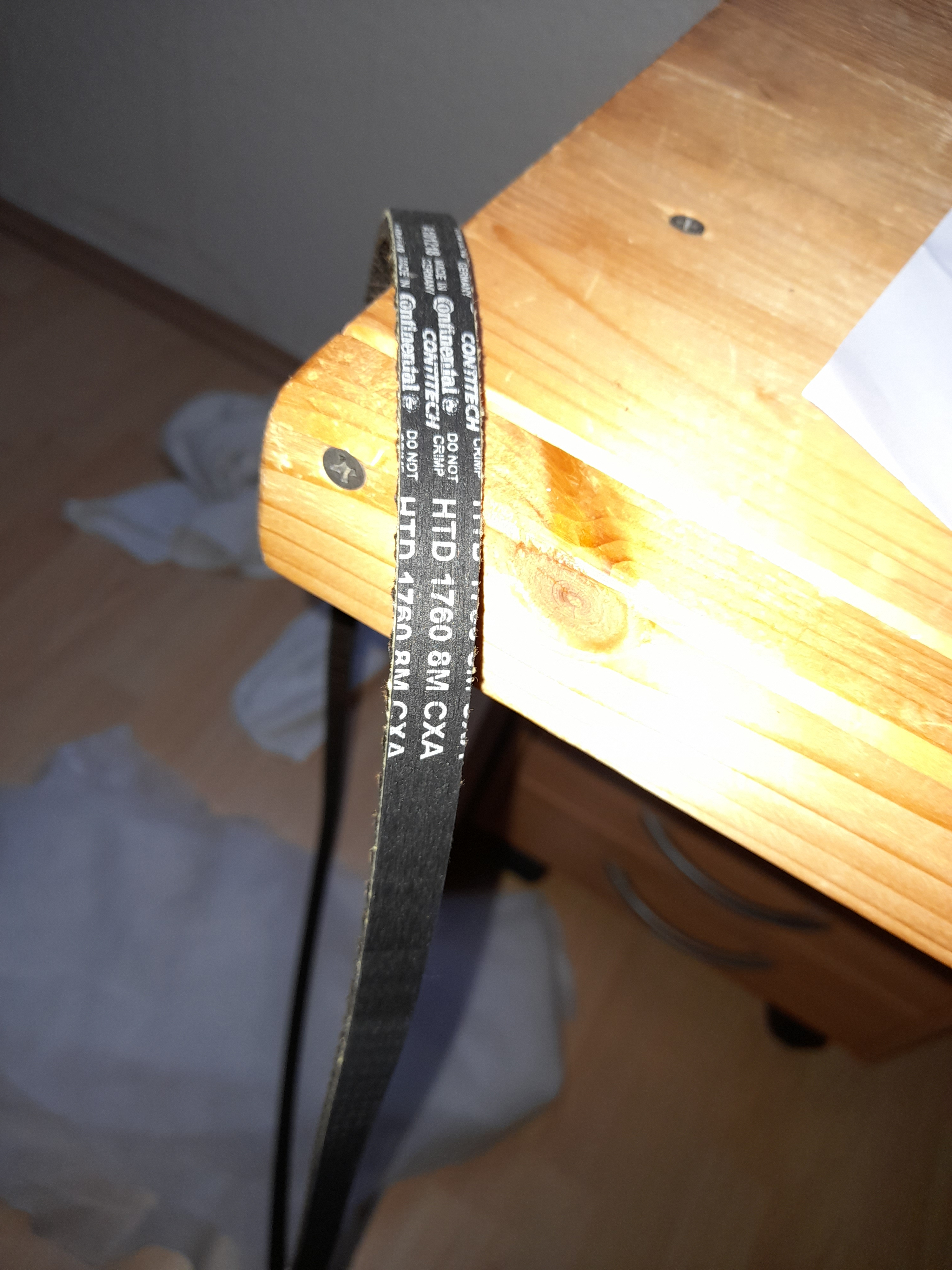

Habe mir schon mal einen Ersatzriemen für 129.-€ bei Roller-revolution bestellt, dieser ist leider nicht Baugleich mit dem Originalen:
Soweit ich herausgefunden habe ist es ein Continental mit Aramid Fasern statt Carbon, soll allerdings nicht schlechter sein, den Riemen gibt es normaler weise nur mit einer Breite von 20mm oder größer, der der TC Max hat 12mm und es sieht dnach aus als ob dieser Riemen zugeschnitten wurde.
Den gleichen Riemen gibts auch bei ali....

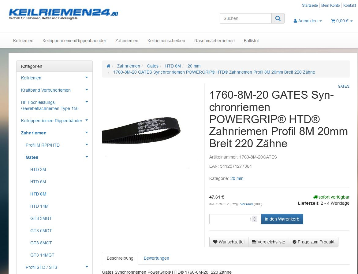

Hätte dann noch einen Gates Riemen gefunden der passen müsste allerdings mit einer Breite von 20mm, würde ja eigentlich auch funktionieren, nur denke ich wäre die Verlustleistung mit einem breiteren Riemen wohl grösser ?
Was meint Ihr dazu ?
Beiträge: 19309
Re: TC Max Riemen Einstellen und Wartung
1. Warum soll ein breiterer Riemen als die originalen 12mm, und dann gleich 20mm breit, einsetzbar sein? Klassischerweise hat das Motorritzel Deckscheiben außen und innen, so dass kein breiterer Riemen als dazwischenpasst geht. Und hinten müsste das Riemenrad auch noch mindestens diese 20mm breit sein. Wenn schon ein 12er gerissen ist und tatsächlich die Riemenräder breit genug für 20mm sind würde ich auf JEDEN Fall auf den 20 er nehmen, allein der Haltbarkeit wegen. Und ja, etwas höherer Verbrauch dürfte daraus resultieren
2. Es ist stinknormal, dass Zahnriemen auf die richtige Breite geschnitten werden. Die werden SEHR breit extrudiert und dann passend in der Breite zugeschnitten. Dazu sind die gemacht.

1. Die TC MAX hat viel platz neben dem Riemen, Riemenscheibe und Ritzelscheibe ist viel breiter als der Riemen, ich habs noch nicht gemessen aber es könnten 20mm sein.
Mir ist der 12mm Riemen nicht gerissen, ich wollte mir nur einen als Reserve...
2. Ja das habe ich auch schon gelernt, es ist nur so das es Original von Conti keinen 12mm Riemen gibt, also gehe ich davon aus das er in China von einem 20mm abgeschnitten wird oder ?
Wieviel mehr Verlustleistung wird es von 12 auf 20mm sein ?

Sind nur ca. 17mm etwa 5mm überstand, also passt kein 20mm Riemen.
