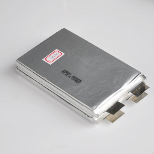

Re: Kreidler Galactica 2.0 electro - Alternativer Ersatzakku? oder doch "nur" BMS defekt?
hier bild von akkus die galactica 2.0 electro hat
- Beiträge: 6501
Soweit mir bekannt hat Martin1966 seinen Akku A aufgebröselt und die defekte Pouch Zelle(n) ersetzt.
Danke peter51 für antwort aber wurde mich freuen wenn martin1966 sich melden wurde und schreiben wurde wie er es genau gemacht hat und wo kriegt man die gleiche zellen, ich habe die akkus ausgebaut weiß aber nicht weiter.
