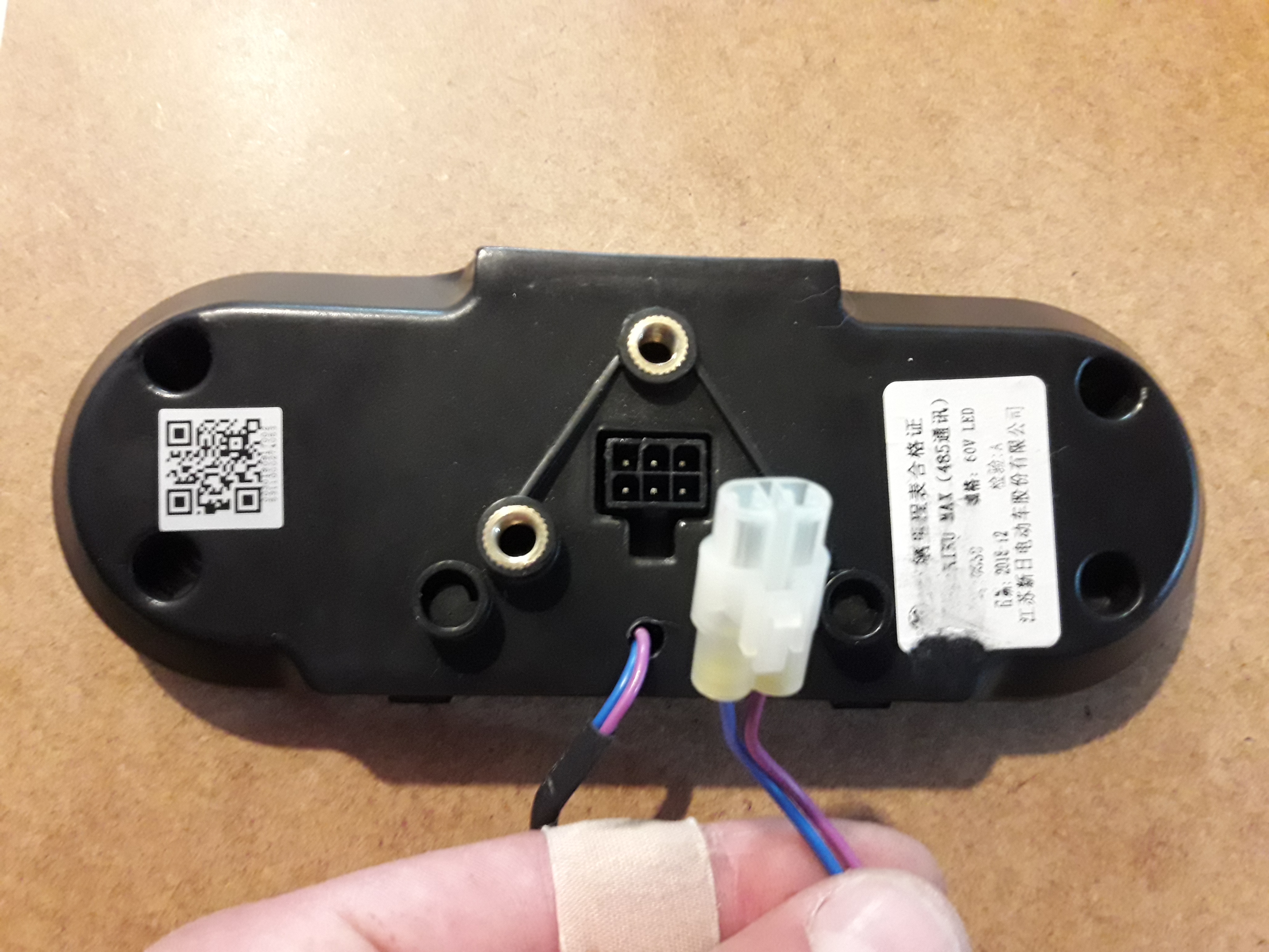

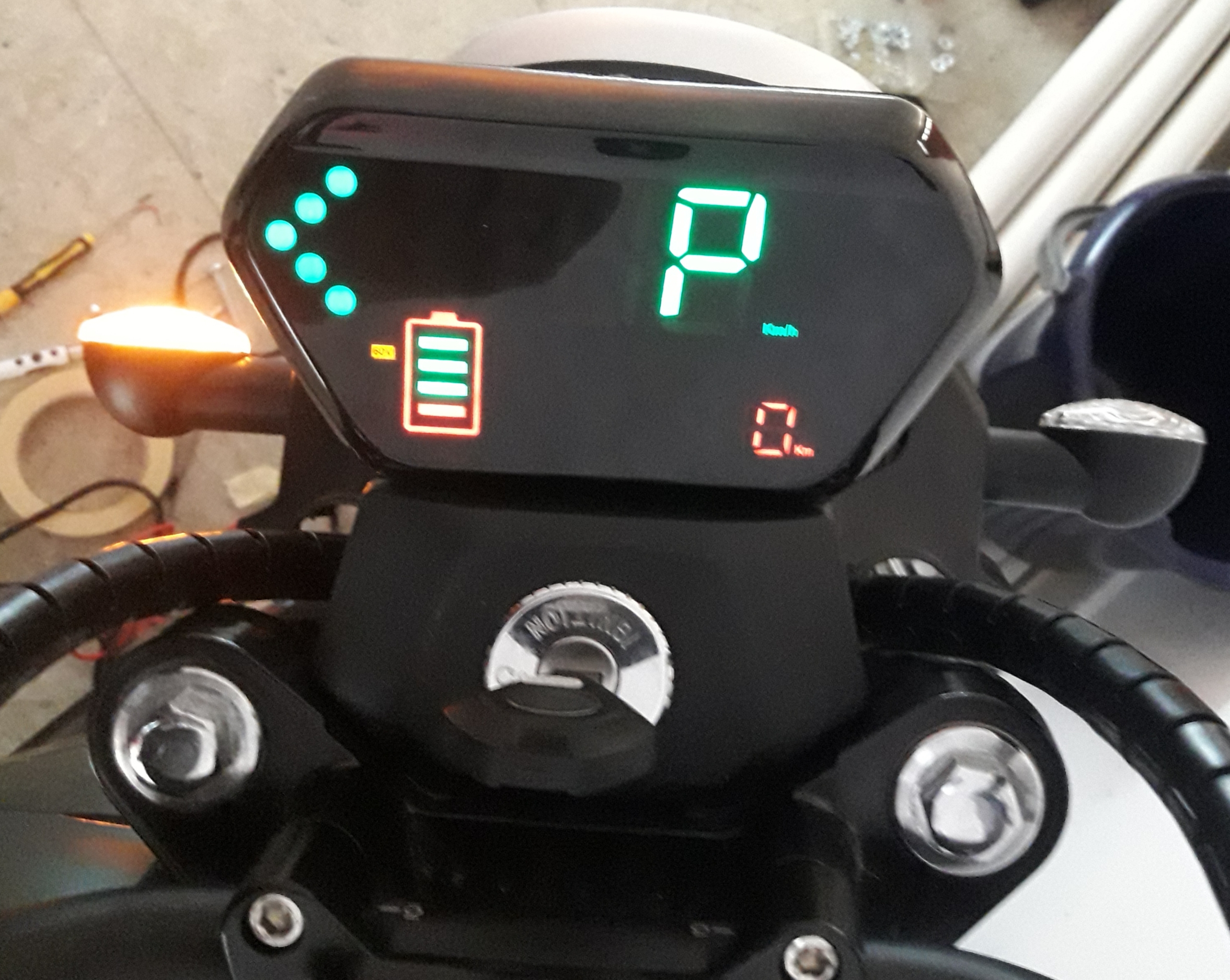

Mal einen anderen Tacho verbaut, weiß jemand wofür das extra Kabel am original Tacho ist?
