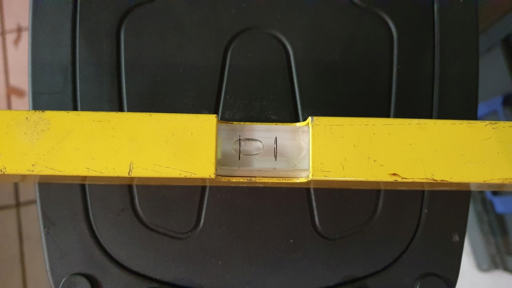

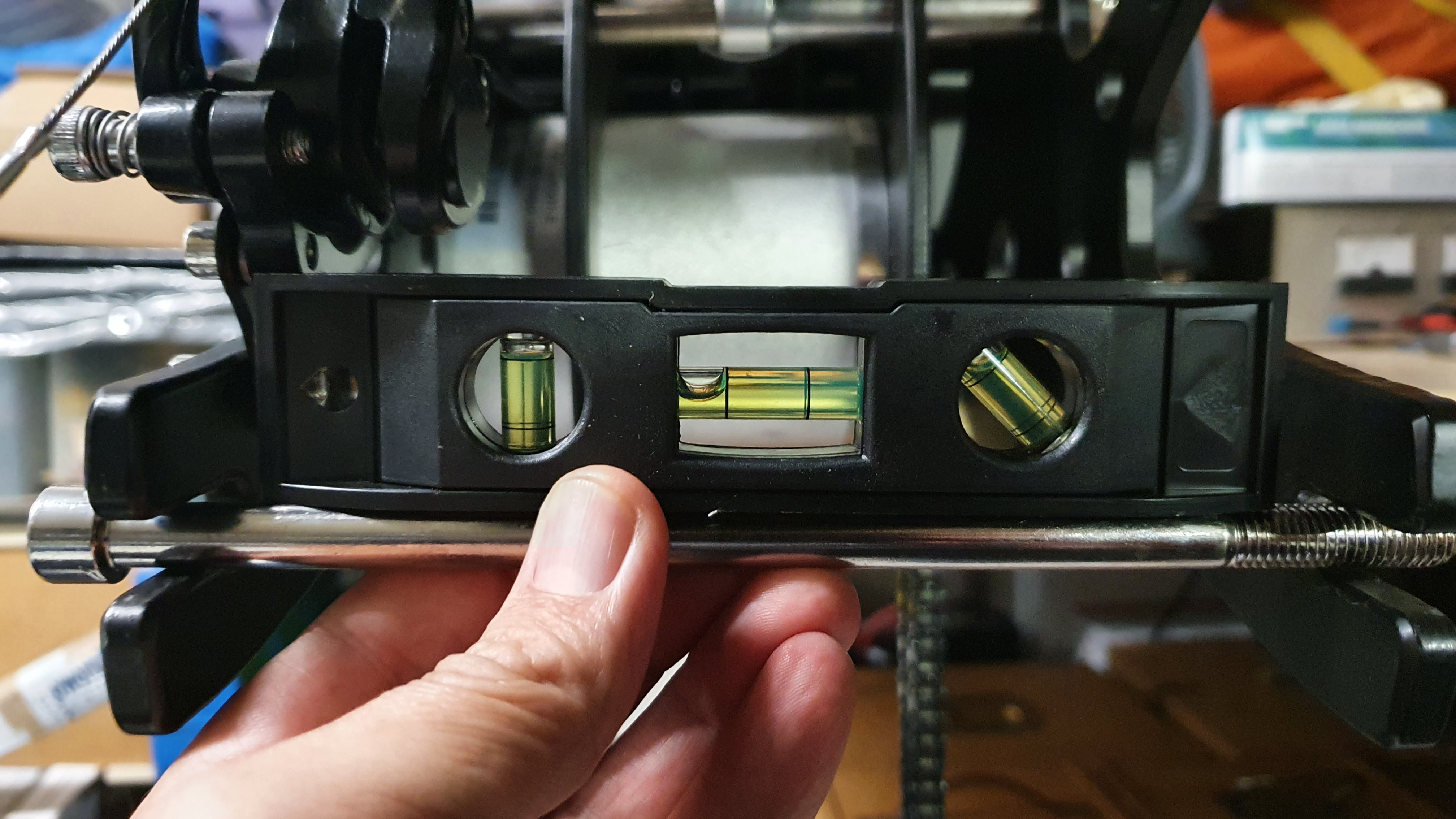

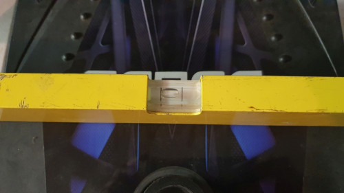

Nun ist mir aufgefallen, dass die Hinterradschwinge schief ist, also links höher als rechts?!
Siehe Wasserwaage auf Trittbrett, Gepäckträger und an der Schwinge.
Das kann man auch von der Seite mit bloßem Auge erkennen.
Bin etwas überfordert. Kann das die Ursache sein? Kann man das richten, oder einstellen?
Brauche da bitte mal Input von Euch.

Nicht die Unterkante der Schwinge zählt, sondern der Schlitz für die Achsaufnaheme. Was aber schwierig ist, mit der Wasserwaage zu beurteilen.
Meistens ist ein nicht gleichmäßig sitzender oder gefertigter Reifen die Ursache für eiernde Räder bei diesen Gefährten...

Dann werde ich das mit einer kurzen Wasserwaage nochmal prüfen.

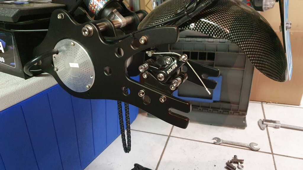

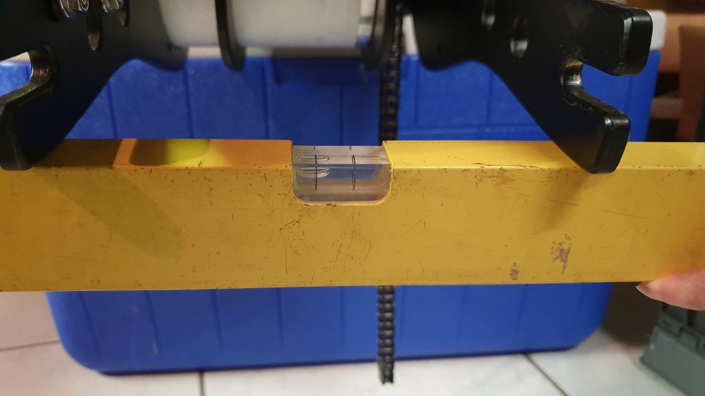

Habe die Schrauben der Schwinge gelöst.
Schrauben sind OK. Aber schief isset trotzdem und auch mit leichter Gewalt bewegt sich da mix.
Hier nochmal ein Bild mit Wasserwaage an der Achse.

Habe mir auch einen neuen Reifen und ne Felge gekauft.
Der Höhenschlag ist weg. Aber der Reifen hat seitlich einen Schlag.
Hatte der alte allerdings auch.
Habe mal ein kurzes Video gemacht.
https://youtu.be/0brnDXKmbVQ
Die Kette ist auch, je nach Radstand ( 1/2 Umdrehung)unterschiedlich gespannt.
Von Stramm (richtig Stramm) bis ein paar mm Spiel.
Hardy
P.s. Der Vorderreifen eiert ähnlich. :(

Wenn die Schrauben gelöst sind, müssten sich die Seiten doch etwas nachjustieren lassen, oder passen die komplett spielfrei.
Vielleicht ist auch in der Mitte an der Schwingen- Aufhängung etwas nicht gerade, oder eine der Hülsen der Schwingenachse nicht richtig montiert. Da sind so kleine Konushülsen drin. Bei mir jedenfalls.
Das Kettenblatt würde ich abbauen und vermessen. Dann weißt du schon mal ob die Abweichung vom Kettenblatt oder von der Nabe kommt. Wie geschrieben das Kettenblatt vielleicht mal andersrum montieren und drehen. Vielleicht hast du Glück und die Abweichung reduziert sich dadurch in einer Montageposition.
