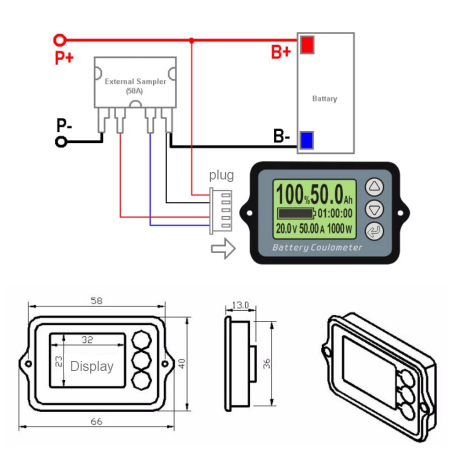

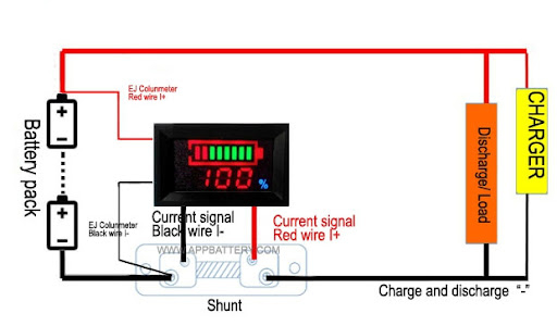

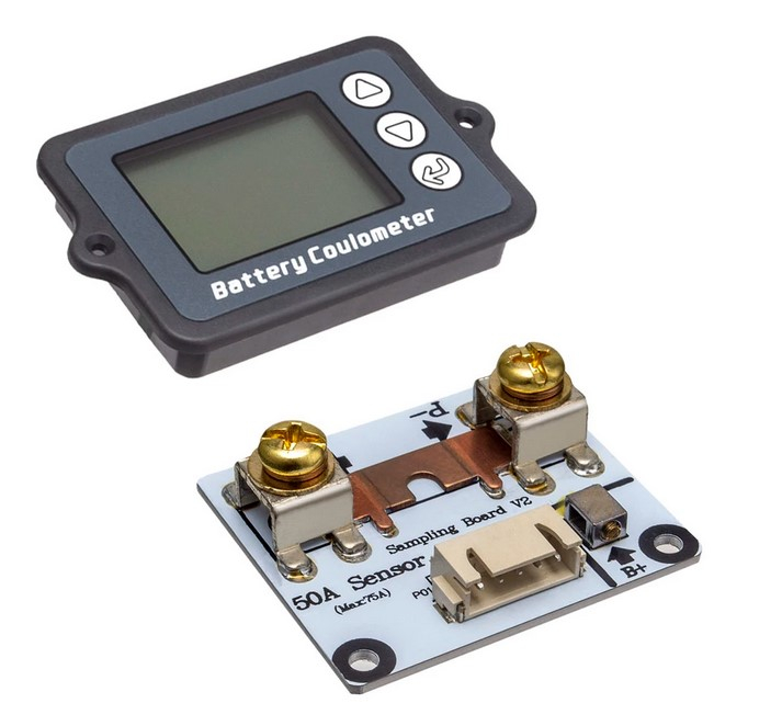

Ja, Okay, hatte mich mal bei ALI und Co. umgesehen. Das wäre dann das klassische Coulometer für 23 €:
Screenshot 2021-08-26 at 00-12-42 28 03US $ 26% OFF DC8 80V 50A Batterie Coulometer TK15 Professionelle Präzision Batterie [...].png
Screenshot 2021-08-26 at 00-12-42 28 03US $ 26% OFF DC8 80V 50A Batterie Coulometer TK15 Professionelle Präzision Batterie [...].png (99.82 KiB) 889 mal betrachtet
Also vom Anschluss her so:
Die Batterie geht direkt auf den Controller. Das eine schwarze Massekabel (habe ja zwei, wegen DUAL) kann ich dann einfach per Saitenschneider durchtrennen und die Ringösen festklemmen oder löten, noch vor dem Controller? Ich muss mir mal dieses Kabelwirrwarr genauer angucken. Du kannst mir bitte mal hilfsweise Fotos schicken, von dem wie du das da bei dir angeschlossen hast.

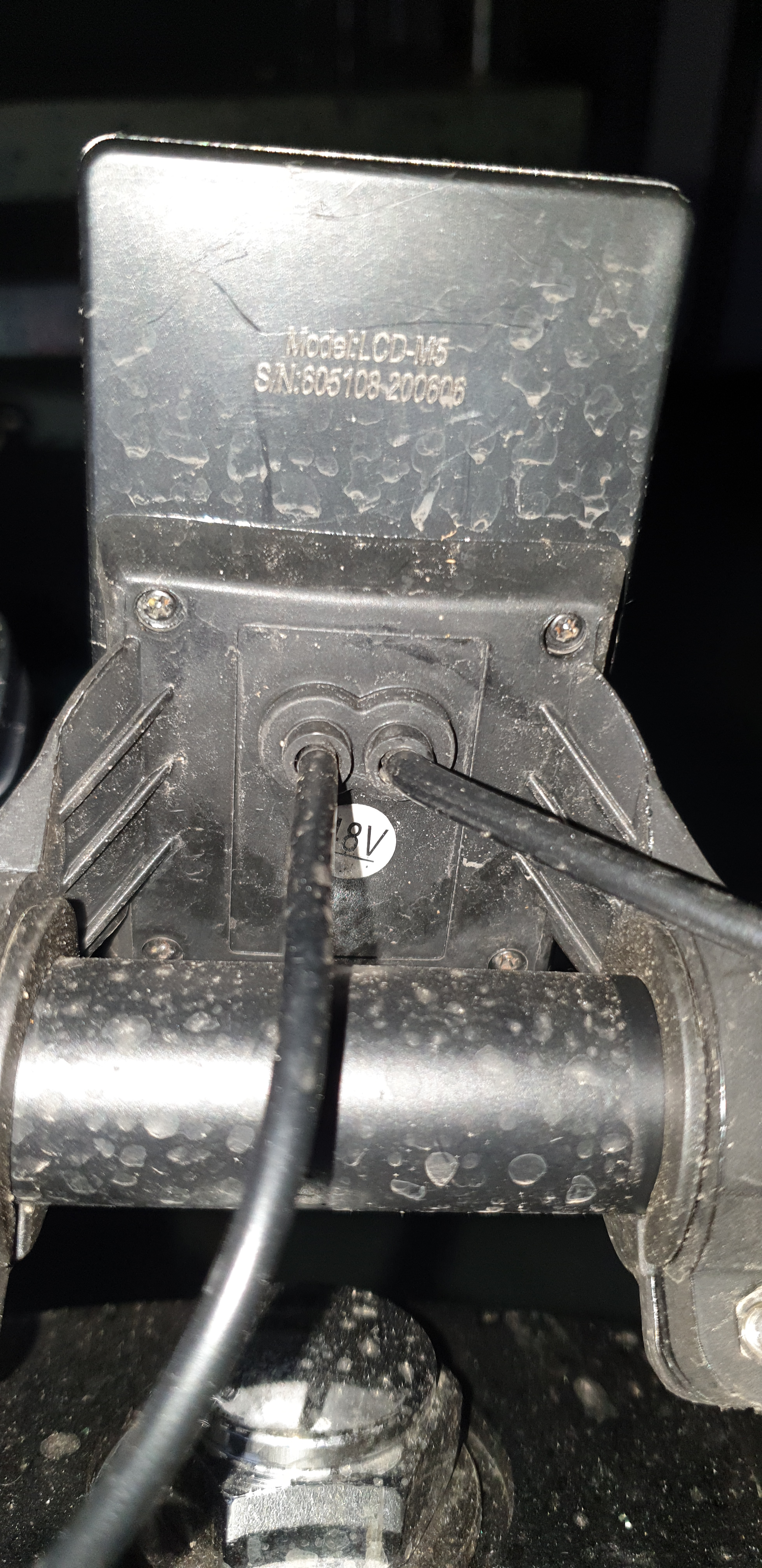

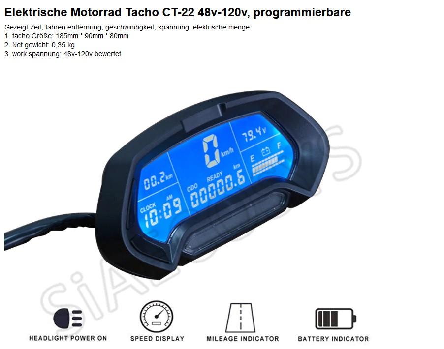

Ja, bei dem Knumo Display handelt es sich auch um ein M5:
das ich eigentlich gegen das hier vorhabe zu tauschen, weil das hier Blinker Signal und Beleuchtung etc. anzeigt:
Die sollten auf 48V arbeiten. K.A. Ja, sicher wäre es technisch kein Problem so ein Coulometer da zu integrieren. Das Teil zeigt nun schon eine Vielzahl an Parameter an. Entweder wollen die nicht oder machen es aus irgendwelchen Gründen nicht :D
Nochmal zu den Parametern beim M5. Wusste ich nicht, dass die meisten für uns Scooter Freaks irrelevant sind. Nun, das habe ich irgendwie bemerkt, da sich auch nichts verändert hat (konkludent).
Die Programmcodes sind:
P01 = 3 Modi = Display Helligkeit
P02 = ? = Auswahl entweder 0 oder 1
P03 = Batteriespannung?
P06 = Radumfang oder Durchmesser in cm oder Zoll?
P07 = ?
P08 = ?
P16 = Kilometerstand zurücksetzen!
P17 = Tempomat= Auswahl entweder 0 (on) oder 1 (off)
Der Tempomat war aber bereits aktiviert (0). Was soll den daran besonders sein? Die Geschwindigkeit kann ich doch gar nicht während der Fahrt setzten, damit konstant diese auch gefahren wird, bis ich entweder bremse oder irgend etwas verändere. Warum ist das nicht in Deutschland erlaubt? Das hat jedes konventionelle Auto integriert. :shock: :roll: Ja, die Kompetenz bei Forca ist untere Schublade. Die sind nur gut im verkaufen. Aber da auch nicht mehr, da ALI denen wahrscheinlich zu schaffen macht.

deine Fotos sind nur Prinzip-Verdratungen.
Wenn du für die Stromversorgung des Coulometers den 12V-Ausgang nutzt, dann wird das Coulometer erst mit dem Schlüsselschalter aktiviert. Der Shunt muss natürlich beide Controller erfassen.
P07 = ?
P08 = ?
P02 = Kilometer - Meilen
P03 = Einstellung Batteriespannung für Akku 24V / 36V / 48V / 60V
P06 = Radumfang in Zoll oder cm
P07 = Magnetpoleinstellung
P08 = Höchstgeschwindigkeiteinstellung in Zusammenhang zur Drehzahl
