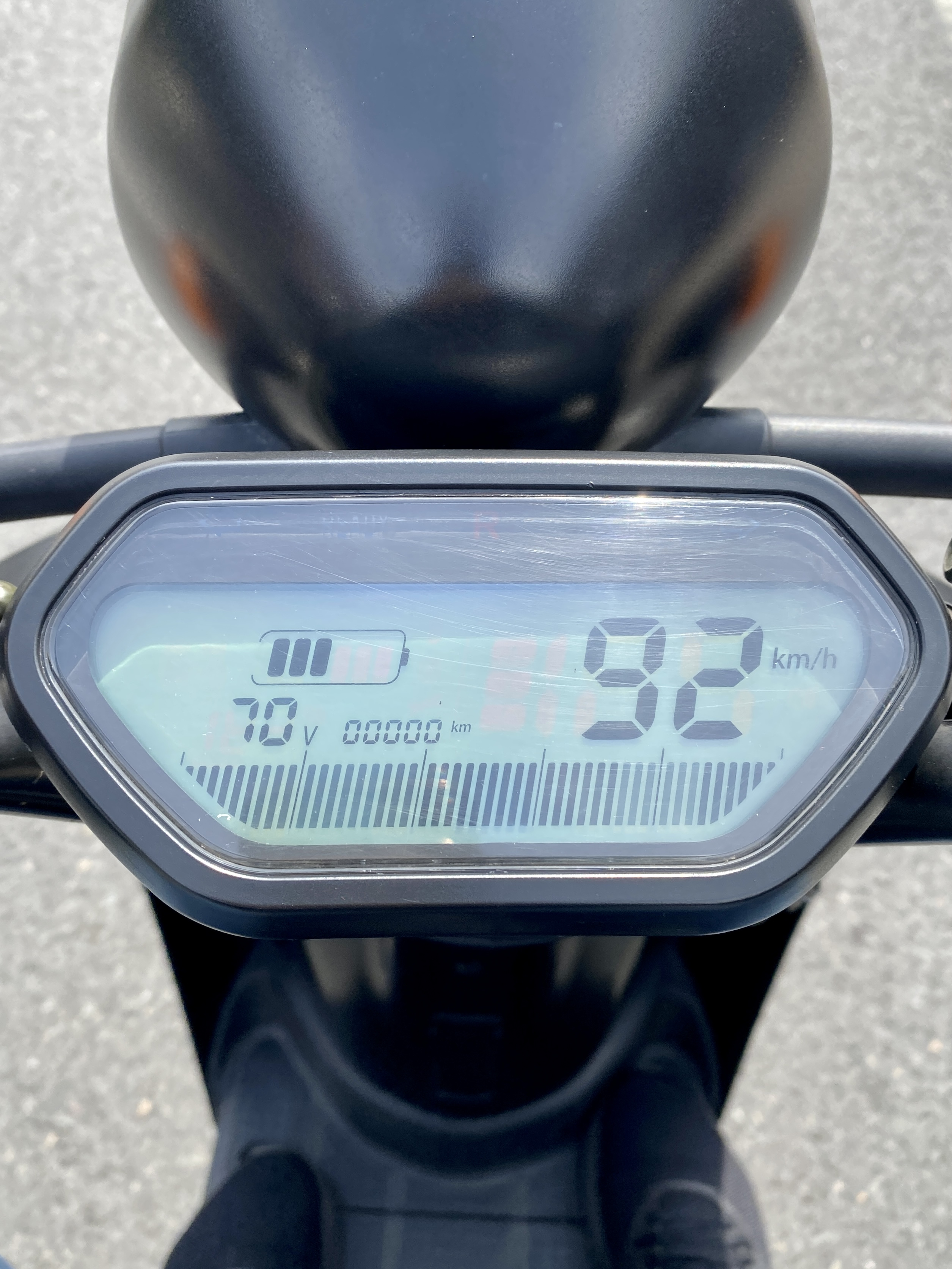

Immerhin ist jetzt klar, dass irgendwie was am Display selbst verstellt oder resettet werden kann.

Kennt jemand eine Kombinations. Das wenigstens die Geschwindigkeit stimmt ?

Hallo zusammen. Mir hat es keine Ruhe gelassen. Habe die selbe Reihenfolge gemacht. Zündung an 6 x Lichthupe gemacht dann fängt nur die km/h Anzeige zu Blinken. Zündung aus gemacht und losgefahren. Jetzt komme ich bei Vollgas auf 95kmh
Ich denke wenn das Tacho blinkt muss man eine bestimmte Reihenfolge machen damit man den Umfang einstellen kann. GPS gemessen ca 49 km/h

Könnte das dieses Display sein?
https://de.aliexpress.com/item/32793550309.html
https://de.aliexpress.com/item/10050016 ... 161560"%7D
