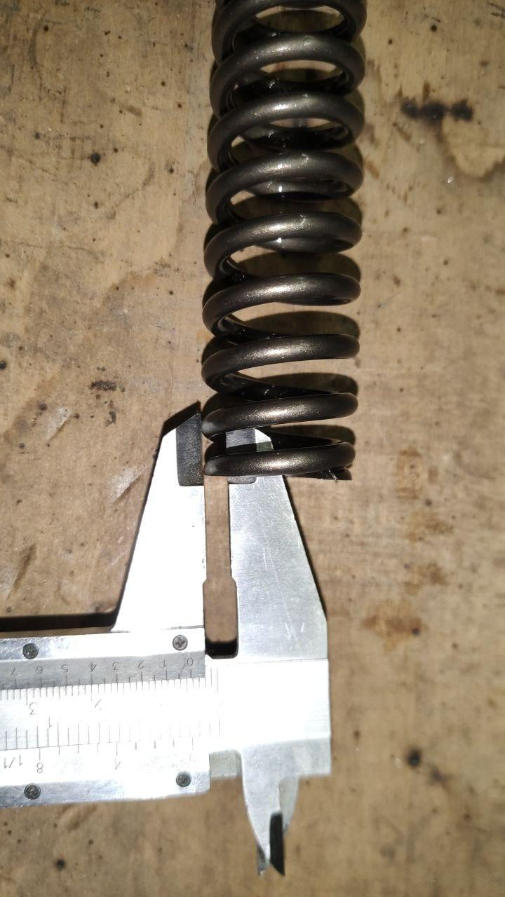

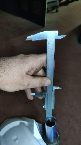

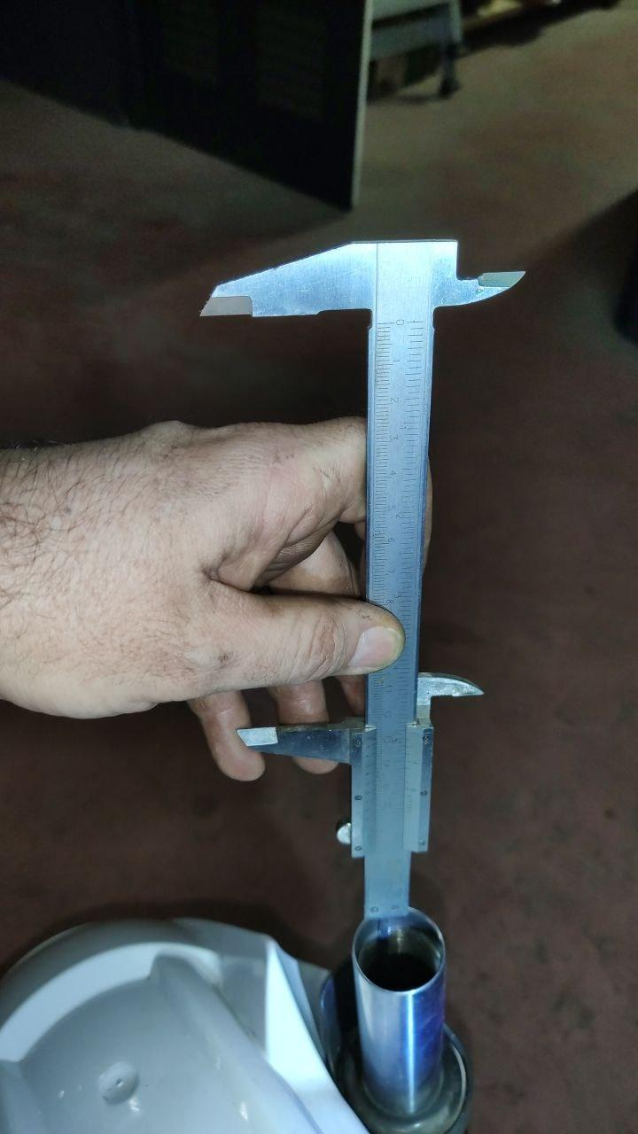

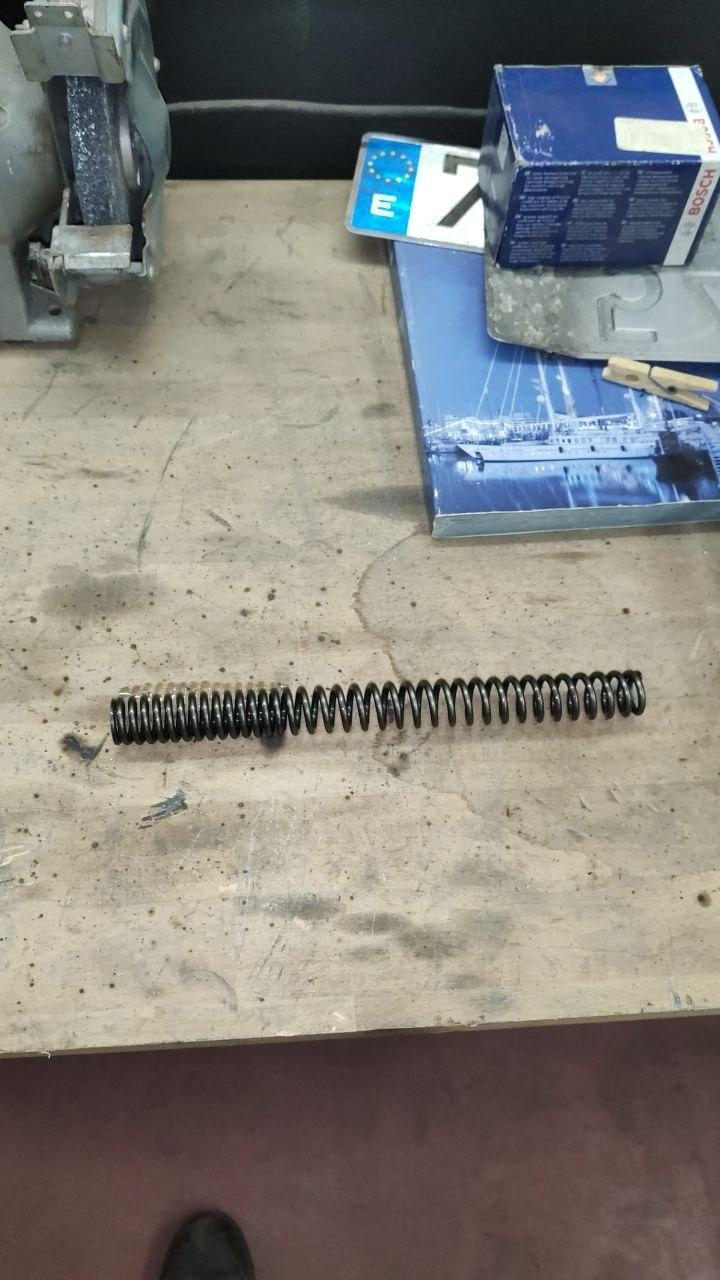

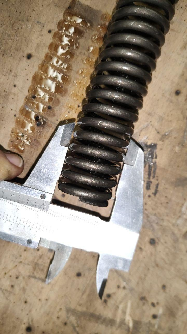

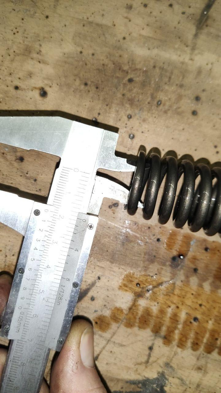

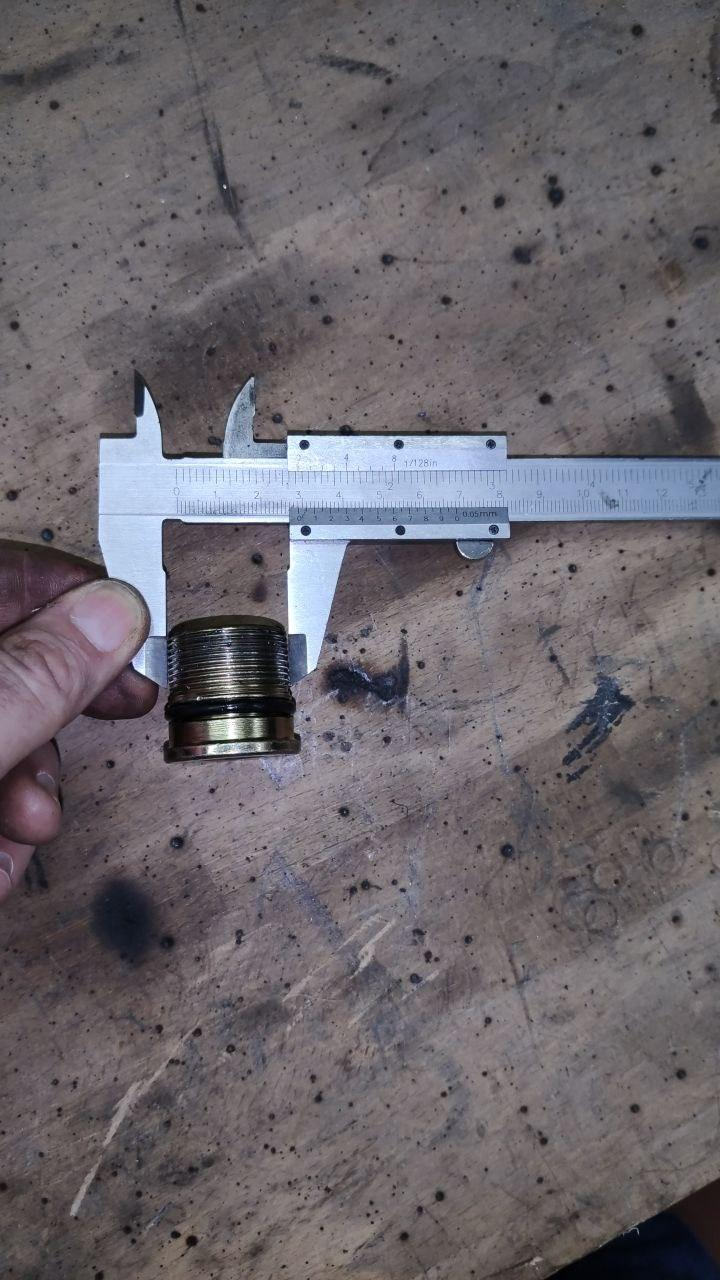

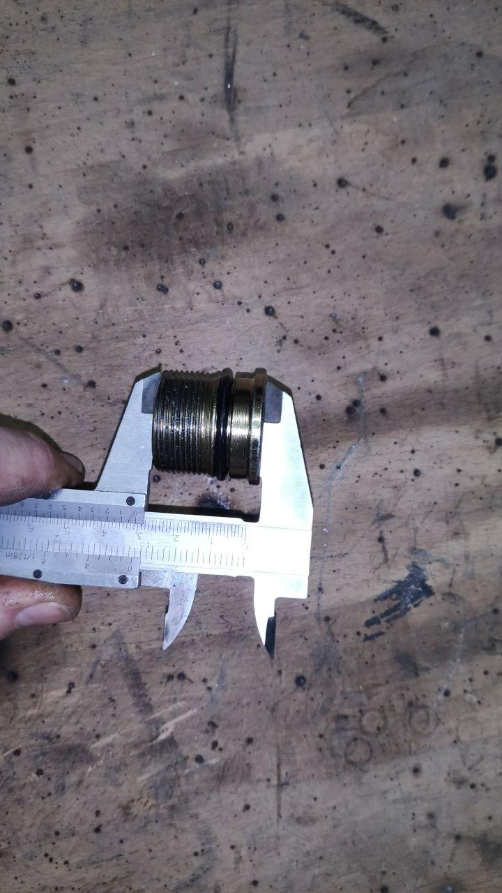

Sehr interessiert an dieser Diskussion, hier sind einige Bilder von @grillo gesendet.
Die Messungen sind aufgrund von Reflexionen nicht immer lesbar:
Außendurchmesser der Feder: 28 mm
Innendurchmesser der Feder: 18 mm
Federdrahtdurchmesser: 4,8 mm (entspricht nicht den Angaben)
Rohrtiefe: 127 mm
Ich hoffe, das wird helfen.
