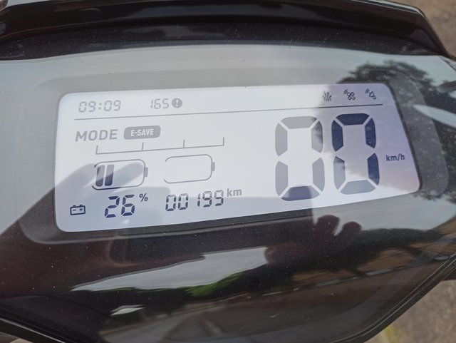

Hallo, hatte schon jemand beim MQI GT den Fehlercode 165 ? Wie kann man den Fehler beheben ? Der Fehlercode erscheint nicht dauerhaft. Danke

Damit nicht jeder jetzt im Handbuch nachschlagen muss:
Fehlercode: 165
Bedeutung: Batterie 1 und Batterie 2 stimmen nicht überein
Ursachen: Die beiden Batterien haben unterschiedliche Spezifikationen (Model, Kapazität, etc.)
Fehlerbehebung: Wenden Sie sich an Ihren Händler.

Versuch mal beide Batterien voll aufzuladen und auch nachdem sie voll sind noch ein paar Stunden dran zu lassen, damit die Zellen sich ausbalancieren können. Danach sollten beide Batterien auf dem selben Level sein...

Hallo aus Italien, ich habe auch das gleiche Problem mit meinem MQI GT. Ich habe den Verkäufer kontaktiert und er muss die BMS-Steuereinheit ersetzen. Jeder Versuch zum Zurücksetzen ist nutzlos, da ich jetzt mit Batterie 1 fahre.

leider muss bms mit diesem fehlercode bei ihrem händler ersetzt werden nach code 165 kann auch code 101 und 99 auftreten ich hoffe ihr versteht mich Übersetzung via translate

Der Fehler hat mit dem BMS nichts zu tun. Es gibt bei ein paar Fahrzeugen wohl ein Problem im Kabelbaum, dieser wird bei Auftreten des Fehlers getauscht. Das ist eine etwas größere Operation.

@kabee, danke für deinen Tipp, die bms wurde getauscht und ich hatte danach keine Fehlercodes mehr. aber jetzt wo ich das weiß, gehe ich nochmal zum händler um den kabelbaum auf garantie tauschen zu lassen.... nochmals danke
