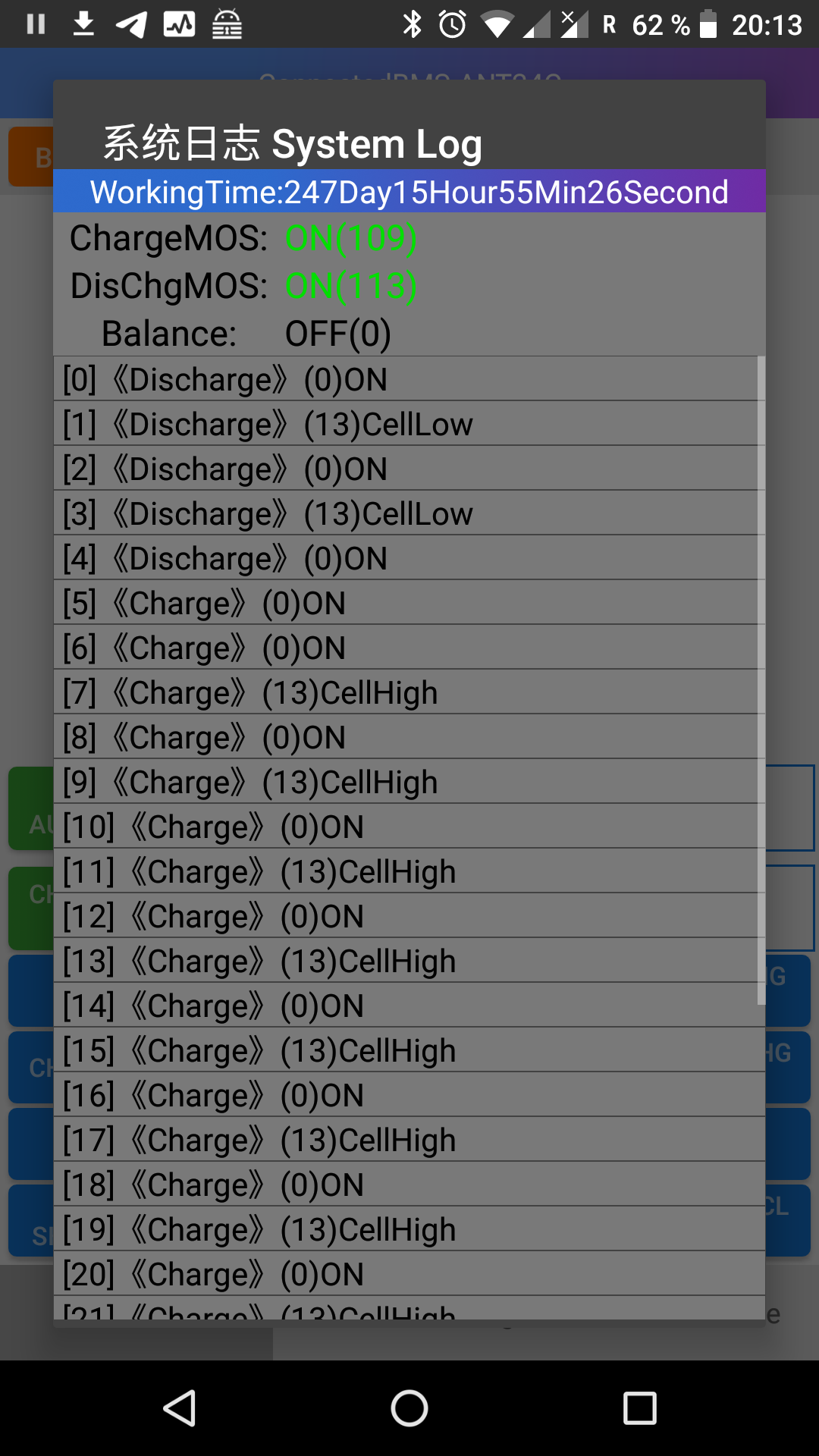

Naja, das log ist ja nicht grade ausführlich Mehr info als cell low gabs nicht
Das wurde ja bedeuten, dass die Spannung beim beschleunigen unter den Schwellenwert gefallen ist, oder wie erklärt du das logfile?

Zelle 13 ist die schwächste (größter Innenwiderstand). Die Abschaltung erfolgte wohl wg. Zellunterspannung Zelle 13 - beim Laden hat sie die höchste Spannung. (Sind wohl nur 60Ah Zellen verbaut?)

Genau, das BMS entdeckt eine Zelle, welche unter den Schwellwert gefallen ist, das kann aber auch mit deinem kontaktierungsproblem zusammen hängen.
Eventuell Kabelsatz vom BMS oder wie bei mir eine Oxidschicht auf den Alu-Zellverbindern. Seit ich auf 120qmm Kupfer-Verbinder gewechselt habe ist bei mir alles in Ordnung. Ich habe nur noch zwei Stellen in Zellpack bei denen es noch was in Sachen Übergangswiderstand zu verbessern gibt.

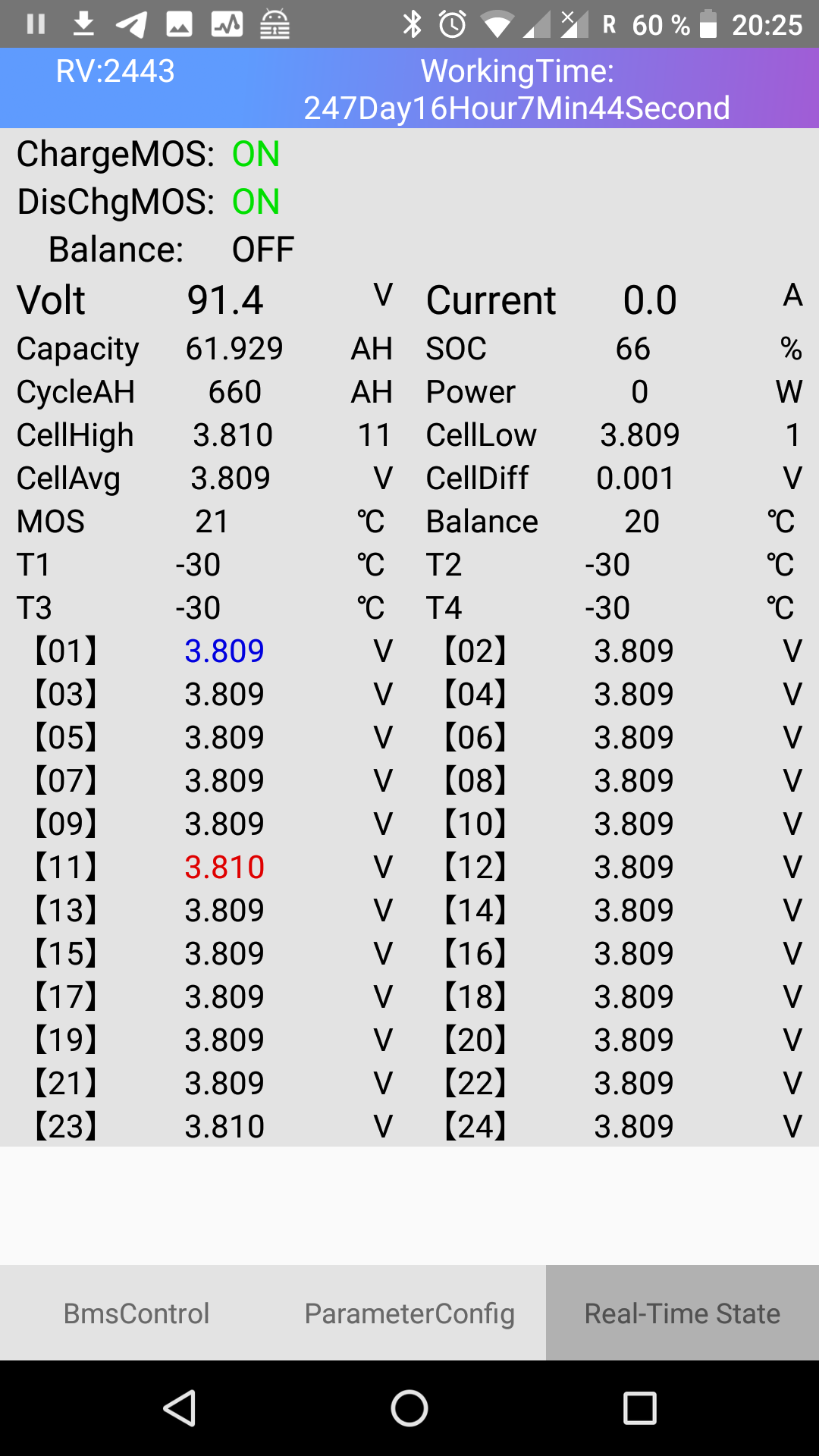

Hab ja minimalsteZelldifferenz, 0,001v Der 13 gehts doch ganz gut soweit

Lastfrei war bei mir auch kaum was zu sehen.
Erst unter Last sieht man ob die Zelle einbricht oder nicht. Witzigerweise war es beim laden bei mir zuerst aufgefallen.

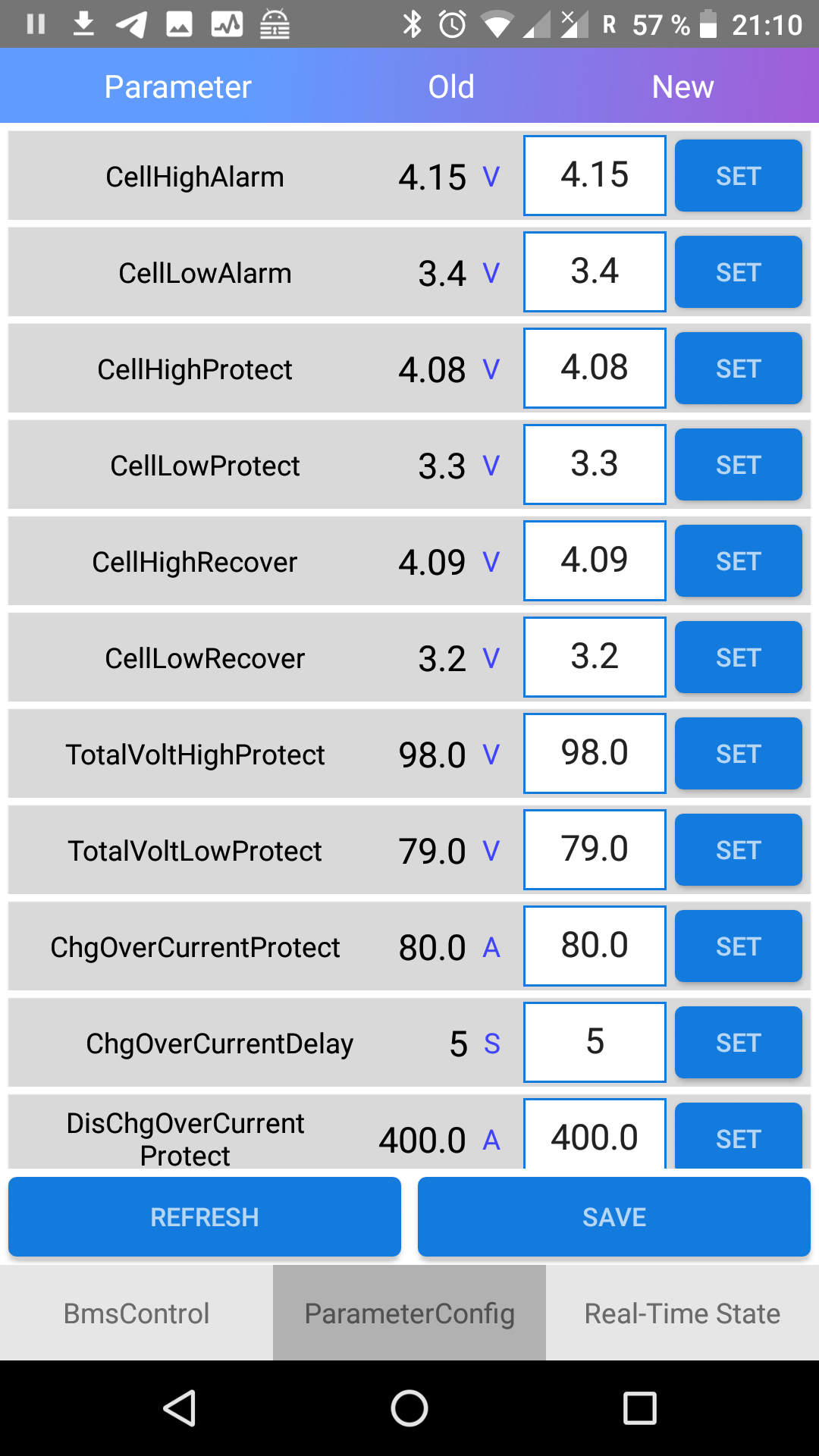

Ich dachte gerade daran den wert bei cell low kleiner einzustellen. Mir ist noch nicht klar, warum es den limit wert pro Zelle ( cell low protect) und dann noch einmal gesamt (total volt low protect) gibt
Aber damit konnte man ja die Abschaltung umgehen, wenn mal eine Zelle kurzzeitig ausschert, weil vermutlich das kabel eine schlechte Lötstelle hat.

Du hast übrigens Cell Low Recover tiefer eingestellt als Cell Low Protect. Das sollte andersrum sein.beim laden genauso.
Ich würde Cell Low Protect auf 3,0V und Recover auf 3,3V einstellen. Beim laden würde ich Cell high protect 4,15V Recover 4,08 Alarm 4,1 einstellen.
Ich denke du ziehst beim beschleunigen um die 200-250A aus dem Akku, da werden die Zellen um 0,2-0,3V einknicken.
Was hast du als Cell Differenz eingestellt?
Die Gesamt-unterspannung habe ich etwas höher eingestellt als die Summe der Einzelzellen.
