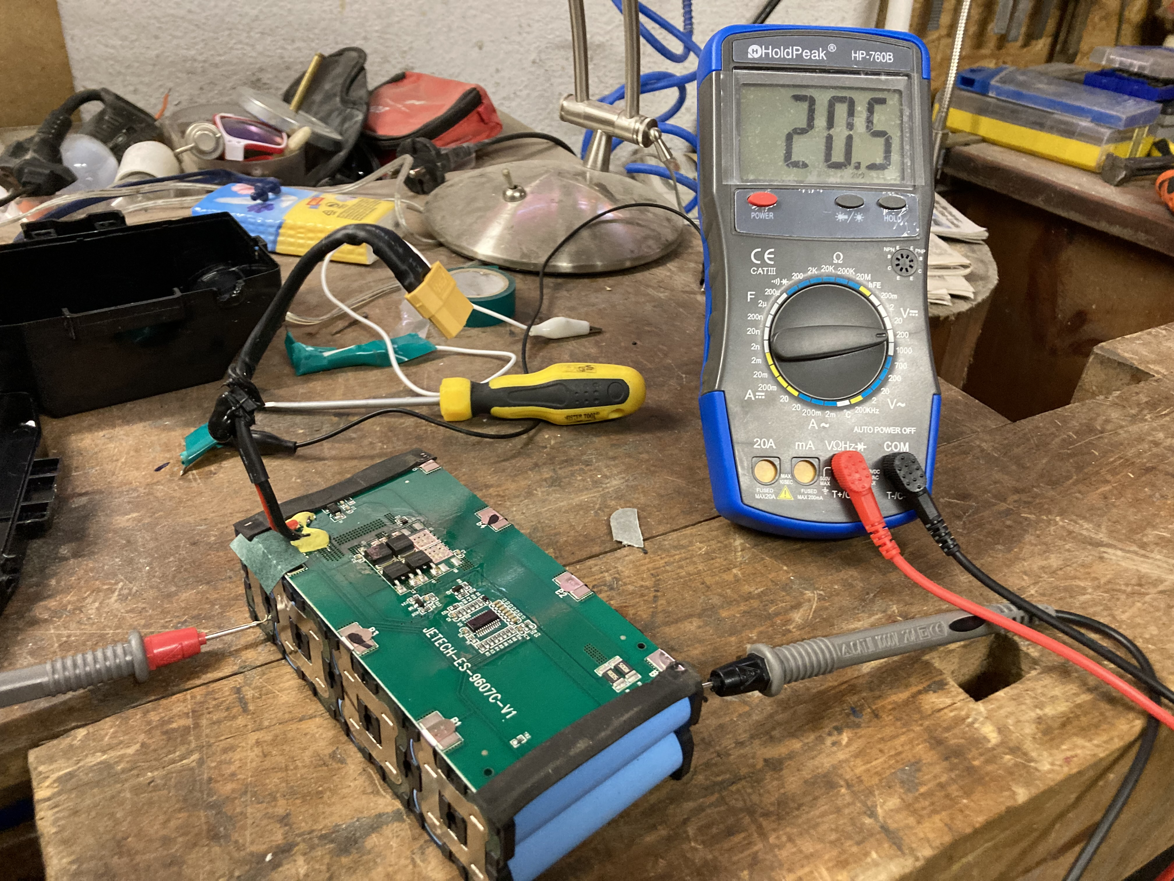

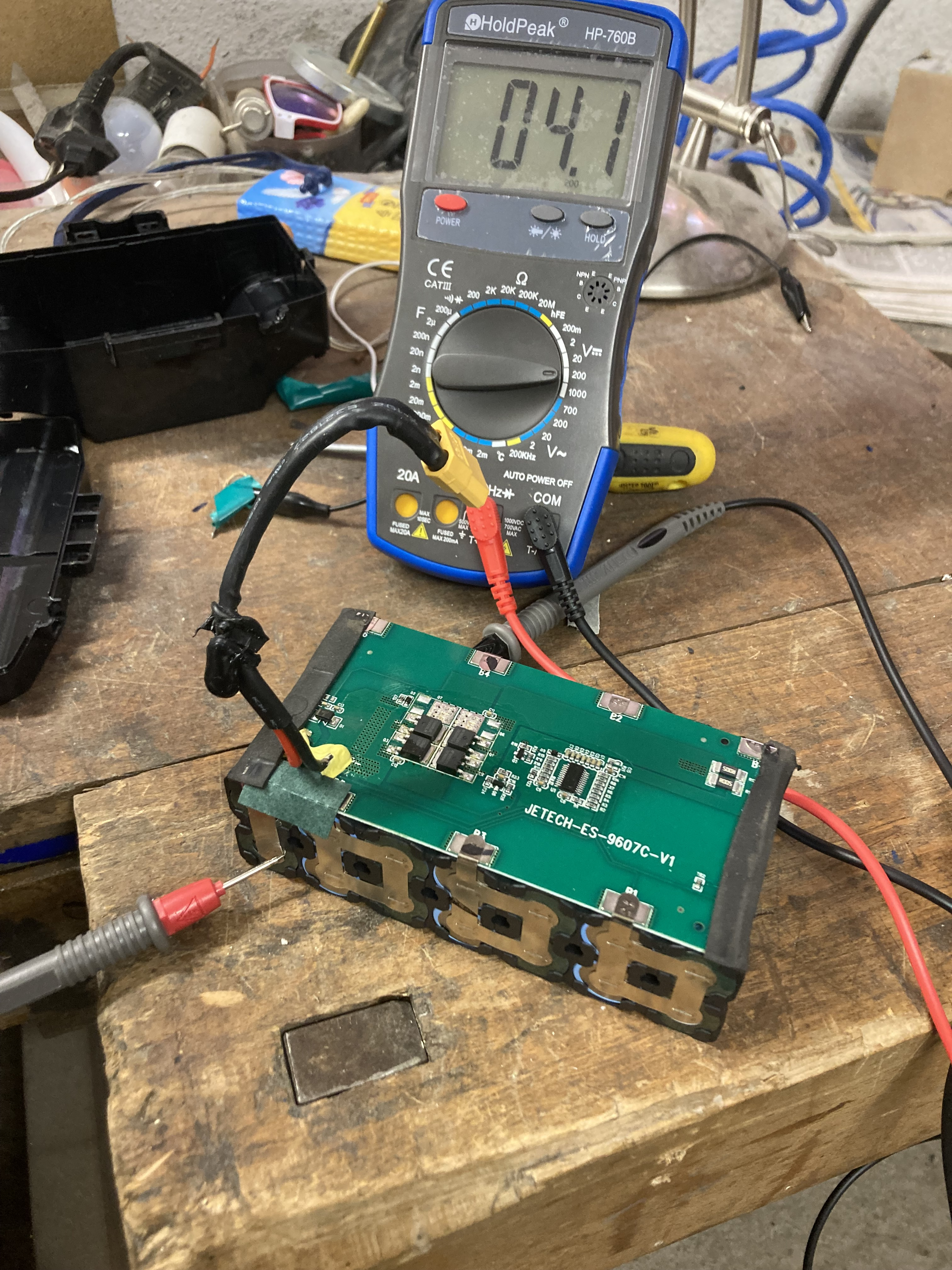

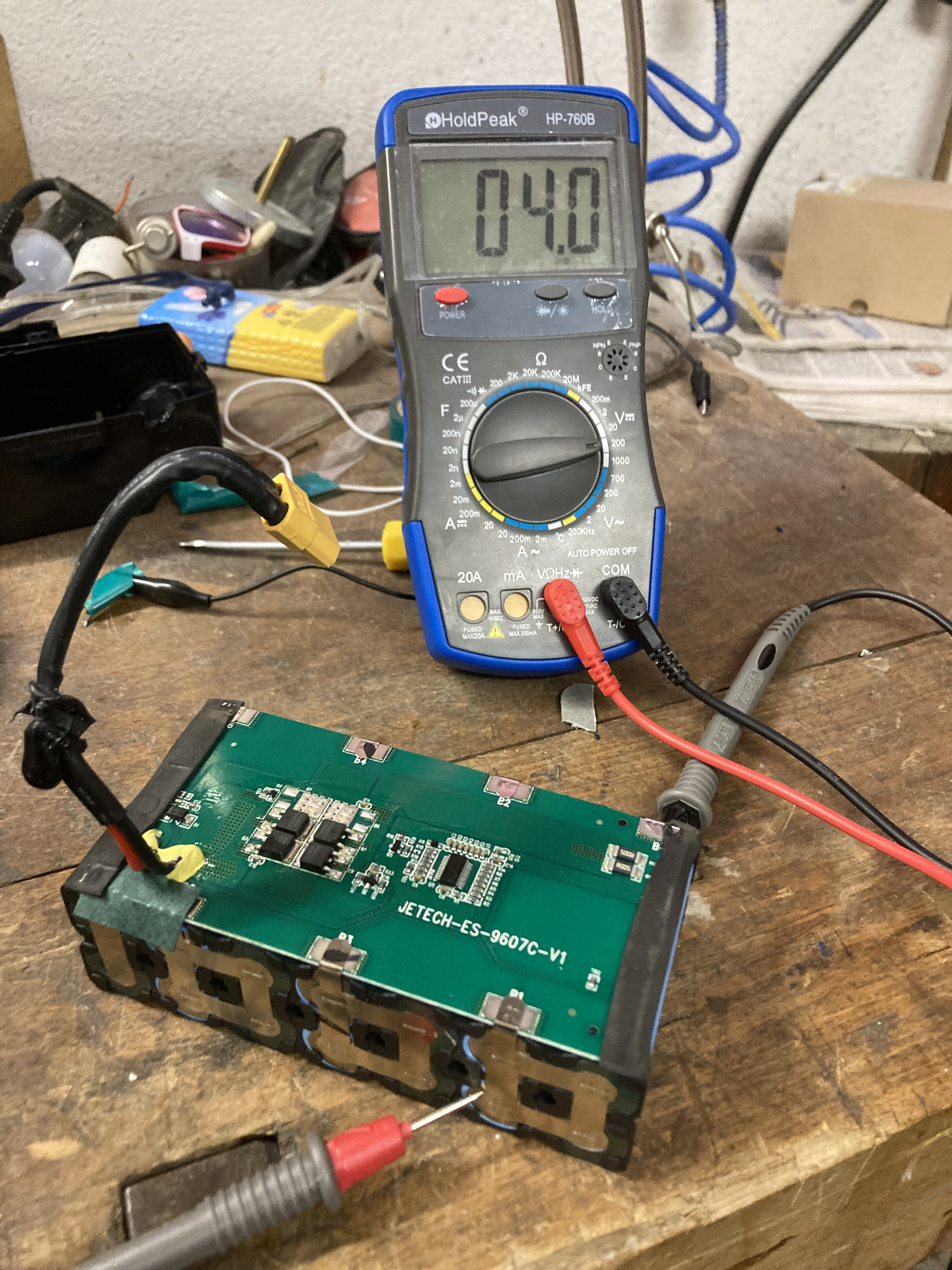

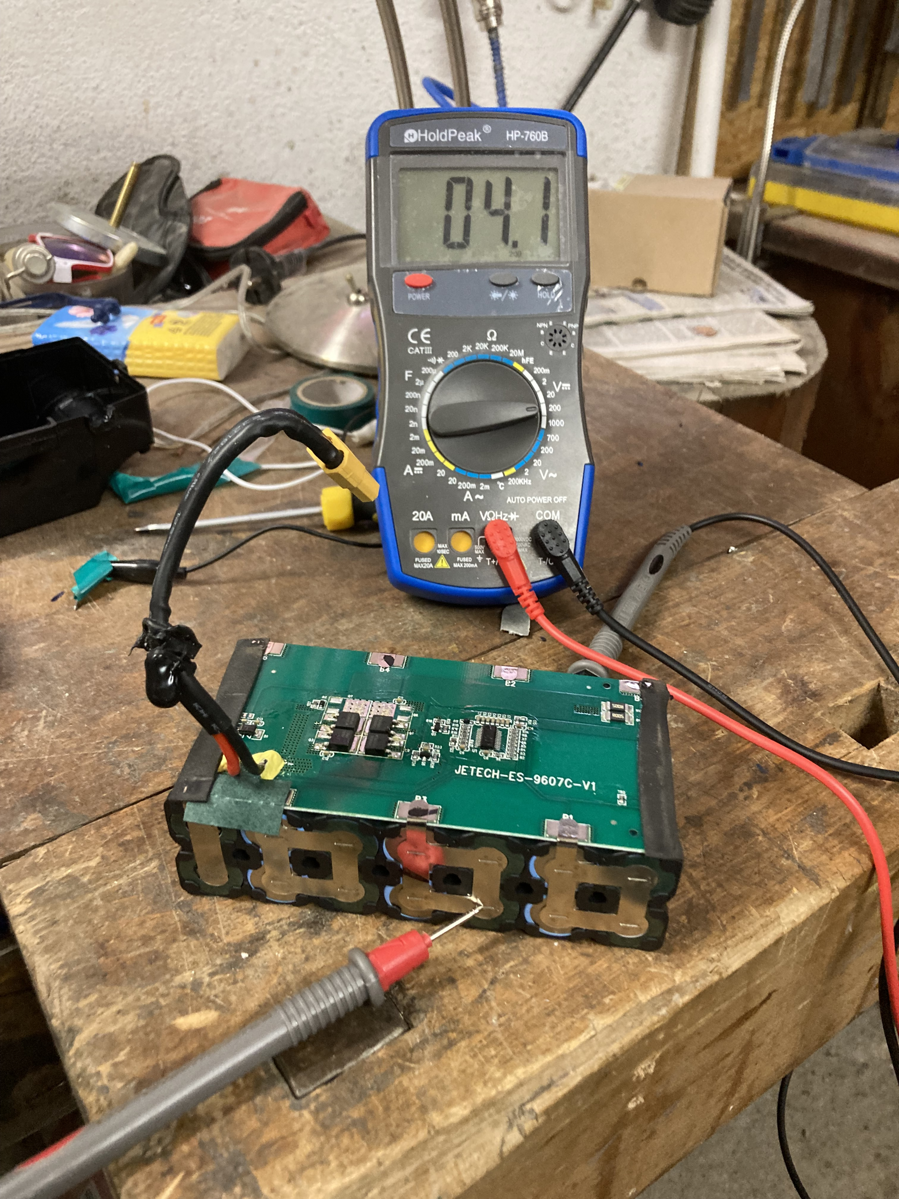

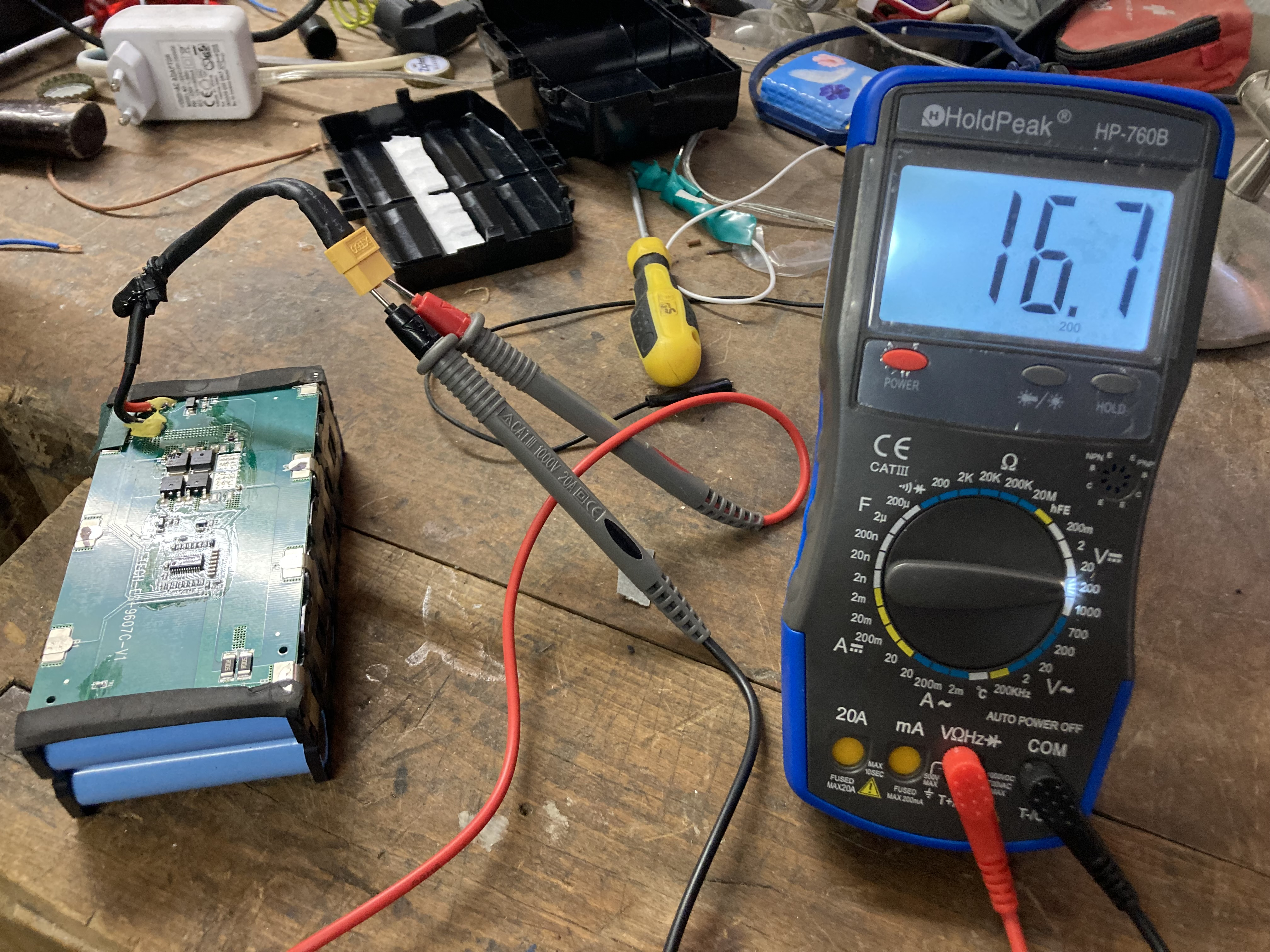

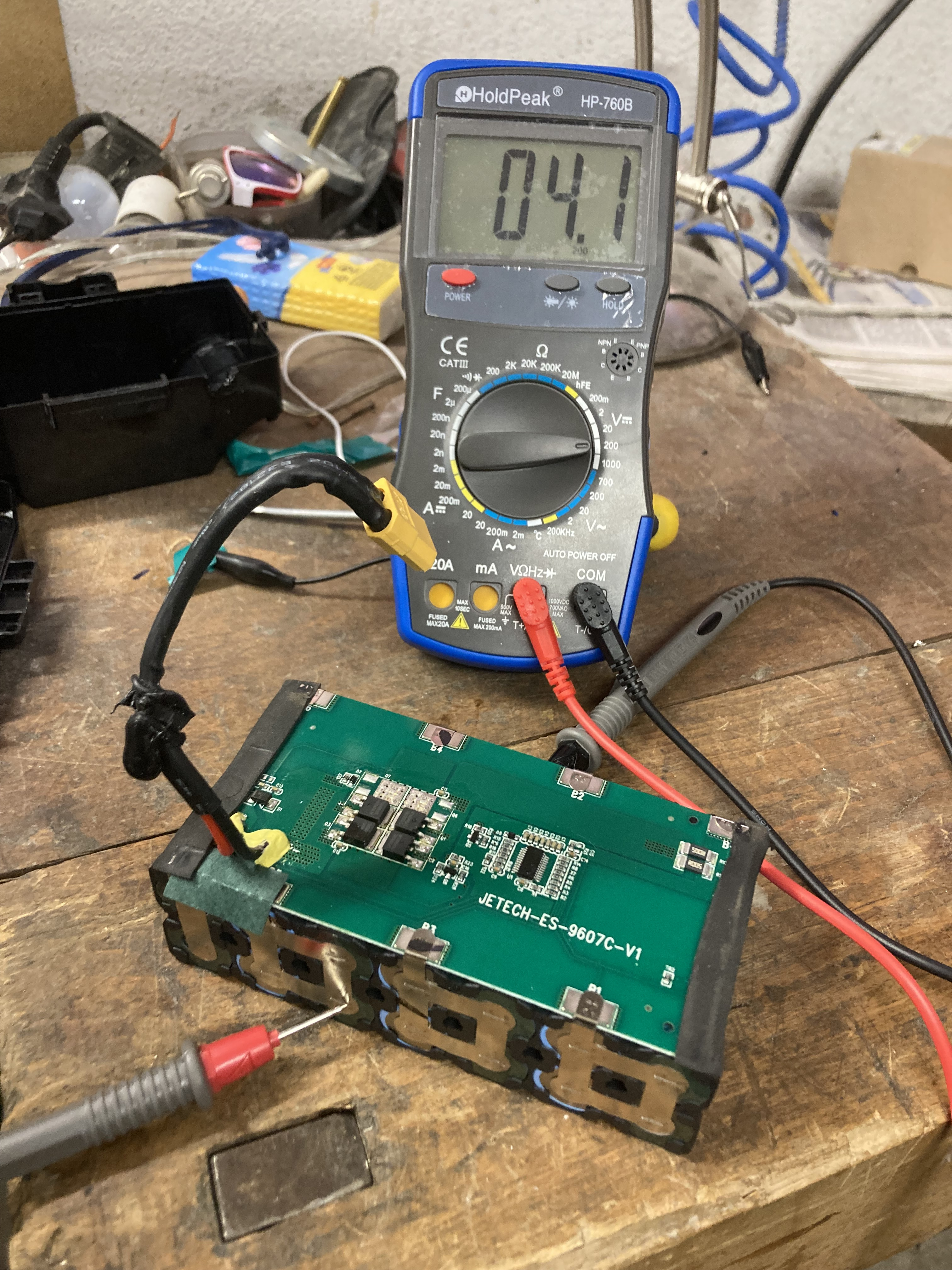

Hallo, kann man das so messen und was bedeutet es für den akku? LG Ernst
- Beiträge: 19309
Re: Hoverboard Akku läd nicht
Dass der Akku voll geladen ist (4...4,1V pro Zelle), aber zwischen Akku und Stecker irgendwo 3,8V flöten gehen
