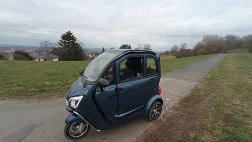

Hier unser Trixi 3.3 comfort

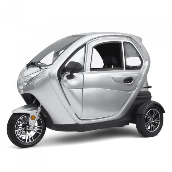

Und hier ein kleinerer Tol
Hier sieht man die Hinterräder von vorne rausstehen, sind auch meist schwächer in der Motorleistung!

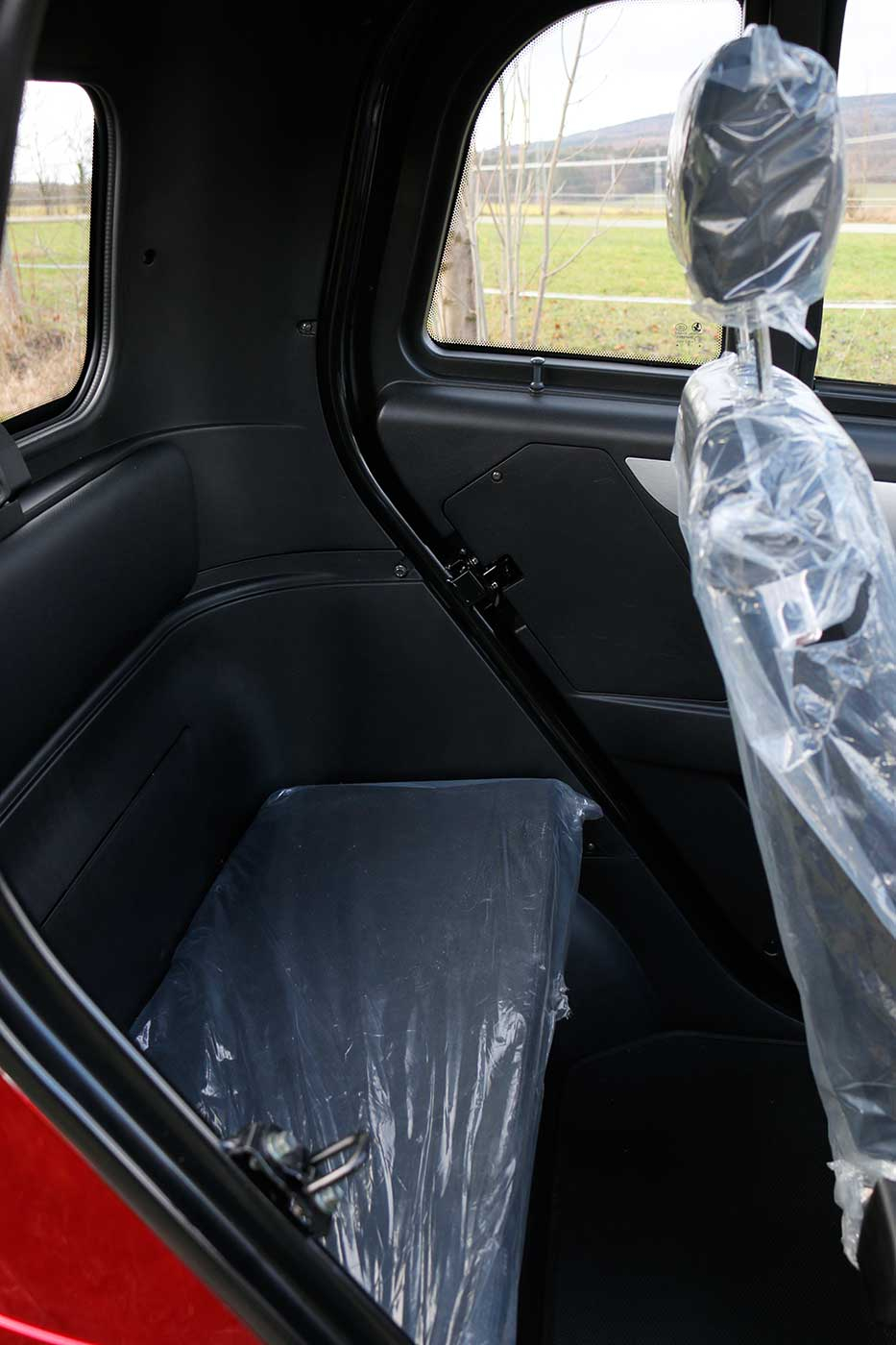

Hier noch ein Bild von der rückbank vom Trixi
