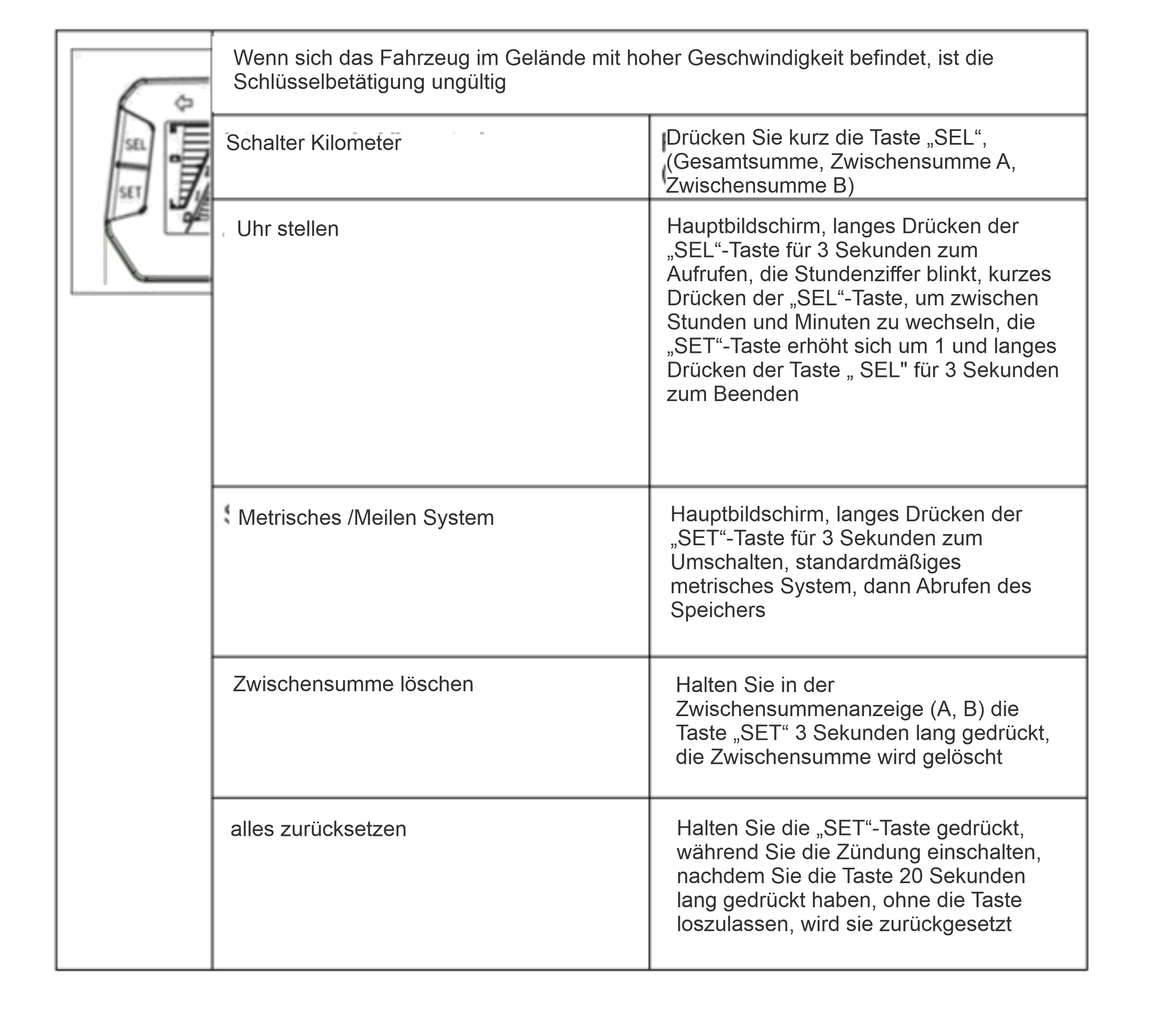

Hier noch ein hilfreicher Link mit Manuals und sonstigen Infos. Außerdem Anleitung Display mit Hilfe von Google aus dem spanischen übersetzt .
Warum gibts das nicht wenigstens in englisch ?

Haha... die haben sogar meine Anleitung für die Demontage der Seitenverkleidung ins Spanische übersetzt :mrgreen: .
