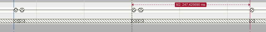

so gerade mal ein digitales display signal von meinem roller geschnüffelt....
Scheint doch kein LIN zu sein sondern etwas anderes...

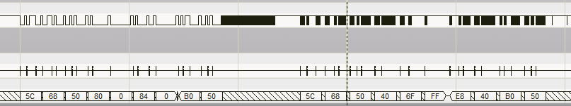

Es ist ein zyklischer Datenaustausch vorhanden der sich alle ~250ms wiederholt. Dabei werden abwechselnd folgende Pattern verwendet:
Pattern #1:
5C 68 B0 80 00 24 00 B0 50 (Master Request?)
5C 68 B0 80 B8 82 00 B0 50 (Slave Response?) Immer identisch innerhalb von 15sec (drehzahl wurde in der zeit kont. erhöht)
Pattern #2:
5C 68 50 80 00 84 00 B0 50 (Master Request?)
5C 68 50 40 AF FF 68 40 B0 50 (Slave Response?) Rot markiert : Variabel
Pattern #3:
5C 18 50 80 00 C4 00 B0 50
No Response
Pattern #1...
Pattern #2...
Pattern #3....
ich werde demnächst nochmal während der Messungen verschiedene Sachen ausprobieren (Seitenständer, P Taste, GearSwitsch)
Ich vermute, dass Pattern 1 die States der einzelnen Events (Seitenständer, P Taste, GearSwitsch) übermittelt und Pattern 2 die Drehzahl, Pattern 3 weiß ich noch nicht. Vielleicht eine SW leiche

Also das Display kommuniziert mit dem controller über 2 SWUART (single wire Uart) kanäle. Ein Kanal habe ich inzwischen dekodiert bekommen. Dabei handelt es sich scheinbar um eine Abwandlung des Modbus ascii.
Auf dem Ersten Kanal werden zyklisch 3 Anfragen vom display zum Controller gesendet. 2 der Anfragen werden beantwortet eine nicht. Die erste anfrage bezieht sich auf den batterie soc der als hex wert in Prozent übertragen wird. Die zweite anfrage bekommt als response scheinvar den signalpegel vom gasgriff.
Der zweite Kanal ist wesentlich komplizierter und ich bin dabei ihn zu dekodieren. Hier wird ein völlig anderes protokoll gefahren. Ähnlichkeiten zu bekannten Protokollen konnte ich bisher nicht finden. Es ist weder CAN noch LIN noch Modbus oder sonstwas. Allein die bitzuordnung ist strange.... kein 8n1, oder sowas sondern eher gemischtwarenladen. Scheinbar verwenden die einen eigenen treiber im st32f030.
