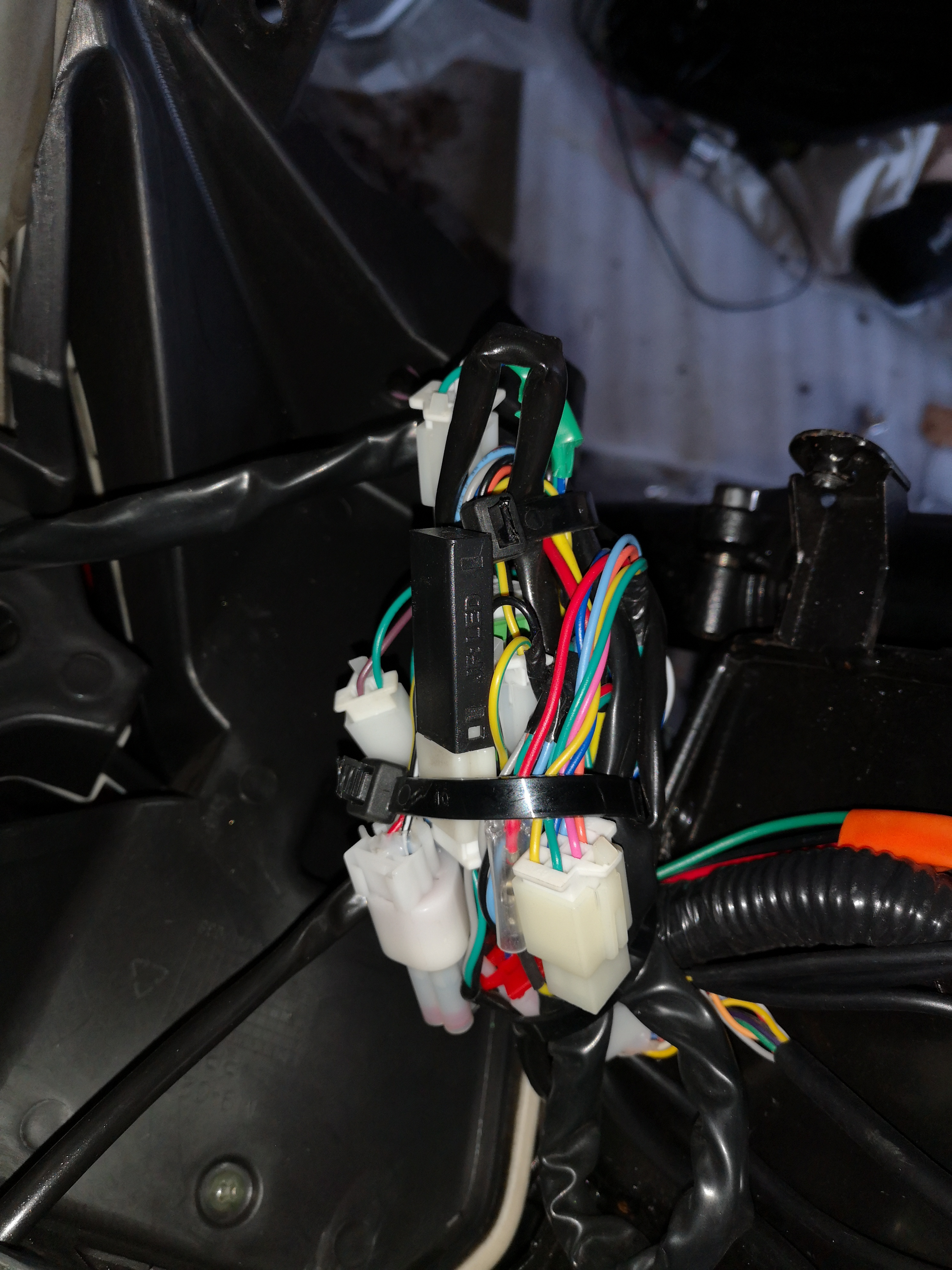

Erstmal: mit dem Controller hat der Blinker gar nix zu tun.
In der Verkabelung unterhalb der Cockpit-Kanzel ist ein Teil, das wie ein USB-Stick ausschaut. Das ist das "LED - Blinkrelais"... nur, dass es halt rein elektronisch ist und kein mechanisches Relais mehr enthält.
Wenn es also kein Steckverbinder- oder Schalterproblem ist, liegt es an dem Teil.

Das klingt ja schonmal gut. Vielleicht ist in dem Bereich ja was abgesoffen.jeff-jordan hat geschrieben: ↑Fr 27. Mai 2022, 18:03Erstmal: mit dem Controller hat der Blinker gar nix zu tun.
Wie weit muss ich die Kanzel zerlegen um an den Bereich ranzukommen? Blinkerelemente, Windschild und Display?

Danke für die Info, hab mich schon gefragt was das für ein Bauteil ist, da dort ja nur "LED" drauf steht. Dachte das is der Chinesen-Tracker der meine Daten ausspionieren will
