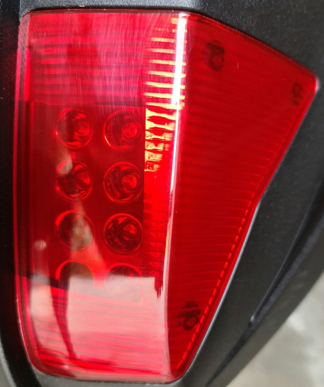

Ich habe mir heute mal meine Seitenkoffer angeschaut und die haben gar keine Kennzeichnungen dran. Was werden die da beim TÜV sagen.
