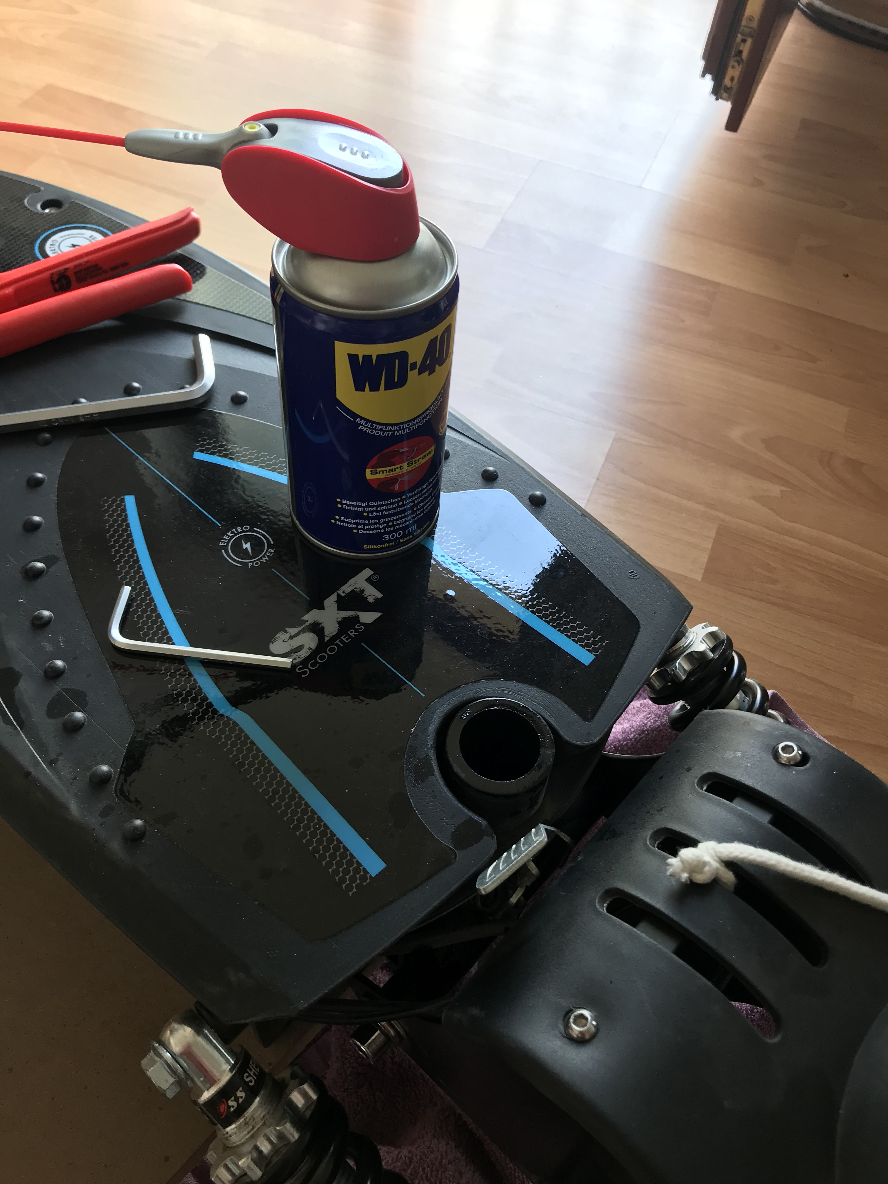

Ich habe die Sattelstange endlich gelöst:
1. Sattel abgeschraubt
2. Verkleidung Sattelstange (zwei Schrauben) entfernt
3. Öl in die Aufnahmebuchse gesprüht
4. Zuhalte Hebel der Sattelstange geöffnet und mit einem Holz Keil nach hinten fixiert
5. Rohrschelle an Sattelstange angeschraubt
6. Von unten nach oben mit einem Hammer auf die Rohrschelle geschlagen
7. Rohr nach oben herausgezogen
8. Gereinigt/geölt/gefettet und wieder zusammengebaut

1. WD40 an den Rand der Aufnahmebuchse gesprüht
2. Hebel der Sattelstange geöffnet
3. Rohr nach oben herausgezogen
